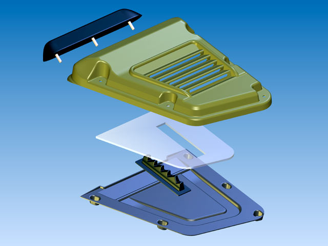

Bon, alors c'est toi qui t'y colle puisque c'est ton sujet, pour nous faire comprendre comme il marche leur bouzin d'entrée d'air Wolf :mrgreen:
Parce que pour le moment personne n'a compris le système interne qui laisse passer l'air mais pas l'eau :sm1:

Gabach a écrit : Bon, alors c'est toi qui t'y colle puisque c'est ton sujet, pour nous faire comprendre comme il marche leur bouzin d'entrée d'air Wolf :mrgreen:
N'oubliez pas que c'est monté verticalement. Les ouies d'entrée sont sur la partie basse du cache extérieur, et il y a un renflement au-dessus. Je ne sais pas si le dessin présenté est complet ou pas, mais personnellement je verrais bien une entrée d'air par les ouies (en bas, donc), puis un branchement du tuyau par le haut. un flotteur dans la partie basse, qui en montant bouche le passage d'air au-dessus, un peu comme dans les aspirateurs semi-industriels, qui ont une simple balle en plastique posée au fond du panier, et qui remonte vers l'aspiration si l'eau se trouvant dans la cuve dépasse un certain niveau.
Ce flotteur peut prendre, ici, la forme d'une plaque pour être adapté à la forme du machin.
Donc si on côté est bouché, l'air entre par l'autre.
Et si les deux côtés sont bouchés (par exemple un trou un peu profond et de la flotte jusqu'au pare-brise), ça étouffe le moteur. Dans ce cas le véhicule ne re-sort pas seul de l'eau, mais on a sauvé le moteur.
ça évite aussi aux jeunes "cons" qui conduisent ces engins d'aller faire mumuse "pour voir jusqu'ou on peut aller" :mrgreen:

kebir31 a écrit : N'oubliez pas que c'est monté verticalement. Les ouies d'entrée sont sur la partie basse du cache extérieur, et il y a un renflement au-dessus. Je ne sais pas si le dessin présenté est complet ou pas, mais personnellement je verrais bien une entrée d'air par les ouies (en bas, donc), puis un branchement du tuyau par le haut. un flotteur dans la partie basse, qui en montant bouche le passage d'air au-dessus, un peu comme dans les aspirateurs semi-industriels, qui ont une simple balle en plastique posée au fond du panier, et qui remonte vers l'aspiration si l'eau se trouvant dans la cuve dépasse un certain niveau.
Oui ton explication est rationnelle, si je devais "penser" un truc, je ferais comme ça, le coup de la balle de ping-pong comme flotteur........ mais comme sur le crobar je ne devine rien de ce genre, bé je comprend pas !

Re: Ouïes aspiration air moteur sur def Wolf
Gabach a écrit :Oui ton explication est rationnelle, si je devais "penser" un truc, je ferais comme ça, le coup de la balle de ping-pong comme flotteur........ mais comme sur le crobar je ne devine rien de ce genre, bé je comprend pas !
Je pense que l'une des pièces est un volet que l'eau déplace mais pas le flux d'air....

Tu penses que la plaque intercalaire "blanche/translucide" du croquis est plaquée par le poids de l'eau sur le fond du boitier ....?
Pourquoi pas, je suis curieux de le voir en vrai, et comprendre aussi à quoi peut servir l'espèce de crémallière noire traversière de la plaque translucide :?:
Gabach a écrit :Tu penses que la plaque intercalaire "blanche/translucide" du croquis est plaquée par le poids de l'eau sur le fond du boitier ....?
Oui
Je pense que la plaque blanche/translucide se retrouve plaquée contre la face interne par l'eau et que l'air circule par contre librement
La crémaillère noire me semble servir à guider le mouvement de la plaque blanche/translucide, les dents de la crémaillère venant se plaquer contre les ouies de la grille, empechant la plaque blanche/translucide de se barrer en douce en travers ou je ne sais ou.
Enfin moi je vois ça comme ça.
C'est pas l'ingénerie LR ou BMW (proprio de LR à l'époque) qui a du la concevoir sinon on aurait deux ECU, des micro moteurs à compensation pneumatique, bref un truc compliqué qui serait limite en panne neuf :lol:
Oui, ça tiens bien ton explication, et alors la plaque bleu-roi à la base de la crémaillère est un joint d'étanchéité.
Frédéric_Dept79 a écrit : C'est pas l'ingénerie LR ou BMW (proprio de LR à l'époque) qui a du la concevoir sinon on aurait deux ECU, des micro moteurs à compensation pneumatique, bref un truc compliqué qui serait limite en panne neuf :lol:

Très bien vue cette explication, ça se tient :D ... la plaque du fond est en réalité noir et elle vient contre la carrosserie :D
