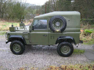

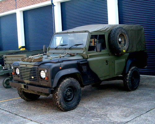

Bonsoir à tous, depuis quelques temps je me pose des questions sur les fameux systèmes de grilles qui sont apposés sur les ouïes d'aspiration des véhicules militaires dit " Wolf" ... en effet ces land rover équipés de moteurs 300 tdi sont pourvus des deux côtés de grilles bien larges sur les orifices d'aspiration d'air pour le moteur. Chaque véhicule est équipé de ce système de chaque côté, hors comment font-ils pour branché les conduits d'air sachant que la boite à air est dès plus standard et qu'en plus il est dit que ce système empêche l'entrée d'eau dans le circuit d'air lors de franchissement de gués, car c'est bien connu les militaires franchissent de biais et non jamais de face ..
Donc est ce que quelqu'un connait ce système et serait capable de me l'expliquer ... merci

Bon après quelques recherches et surtout par le fait que j'ai pu obtenir ces fameuses ouïes pour Def, il ressort qu'il n'y a pas de clapets, mais simplement la pièce est en deux parties, et cela forme une poche d'air qui permet au moteur d'être alimenté, mais ce n'est pas tout ... au point le plus bas de la pièce se trouve un orifice qui évacue l'eau, donc avec le mouvement créer par l'avance du véhicule, l'air est toujours absorbée par le moteur, l'eau n'ayant pas le temps de montée plus haut que le point d'entrée de l'air, vu que l'orifice d'évacuation fait office de chasse et donc le véhicule avance toujours !!! mais il faut également dire, que les def de l'armée Anglaise sont équipés de deux ouïes, et que le niveau d'eau est toujours plus bas d'un côté ou de l'autre lors du passage à gué ...
Maintenant le plus compliqué reste à trouvé la tubulure en Y pour ces deux ouïes et ainsi les reliées à la boite à air ...
j'essaierai demain de faire des photos de ces fameuses ouïes !!!
