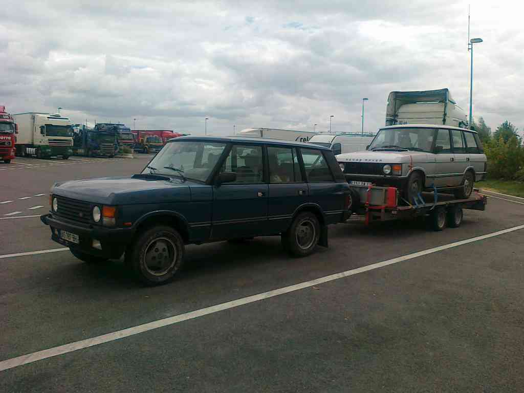

Le 200 est un vrai moteur de tracteur... plutôt bruyant, pas rapide a prendre des tours, mais un couple a bas régime hallucinant... ce qui permet de rouler a très bas régime sans se trainer forcément, en fait on prend plus de vitesse a changer rapidement de rapport plutôt qu'a essayer de lui faire prendre des tours :lol:
Du coup, très agréable pour tracter, et avec une conso incroyablement basse...
A vide à l'aller, j'ai fais le plein à Rennes, 740km 66 litres...
Au retour, juste fait un complément de 45 litres vers Tours je crois, et je viens de refaire un plein: 1240km, 82+45= 127 litres...
Sachant qu'on a prit l'autoroute quasi tout le long, en roulant entre 84/90km/h au GPS.
Perso, j'aime beaucoup le 200 Tdi..... ca me change du V8 :mrgreen: :mrgreen:
