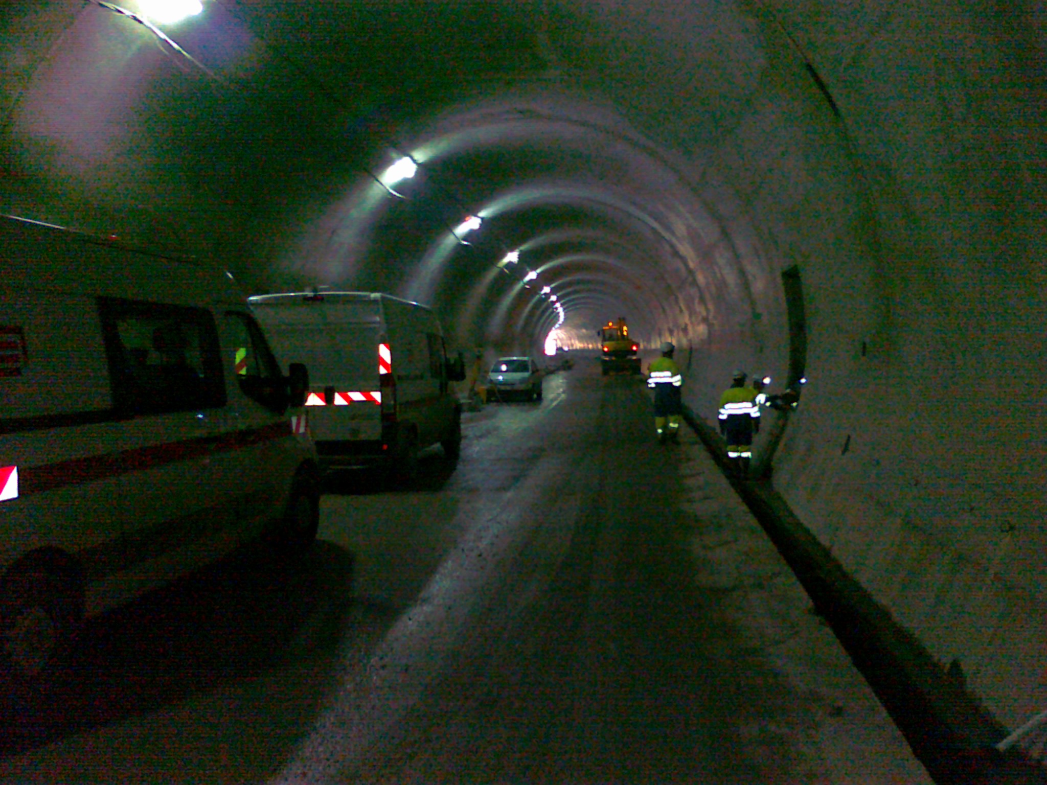

On a rincé un peu sur place mais a l'eau froide quand il fait -10... :roll: Mais chance encore, c'est un gros chantier et il y a une douche dans les bureaux, j'ai donc pris une douche, carrément!

Ce chantier est particulier: en retard, et ça se passe dans un tunnel, ou du coup, il ne gèle pas :mrgreen: mais les pelles étaient garées dehors...

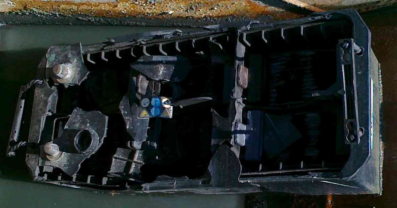

Une petite photo de ce qu'il reste de la batterie... :roll:

Feub a écrit :Une petite photo de ce qu'il reste de la batterie... :roll:
Assassin
