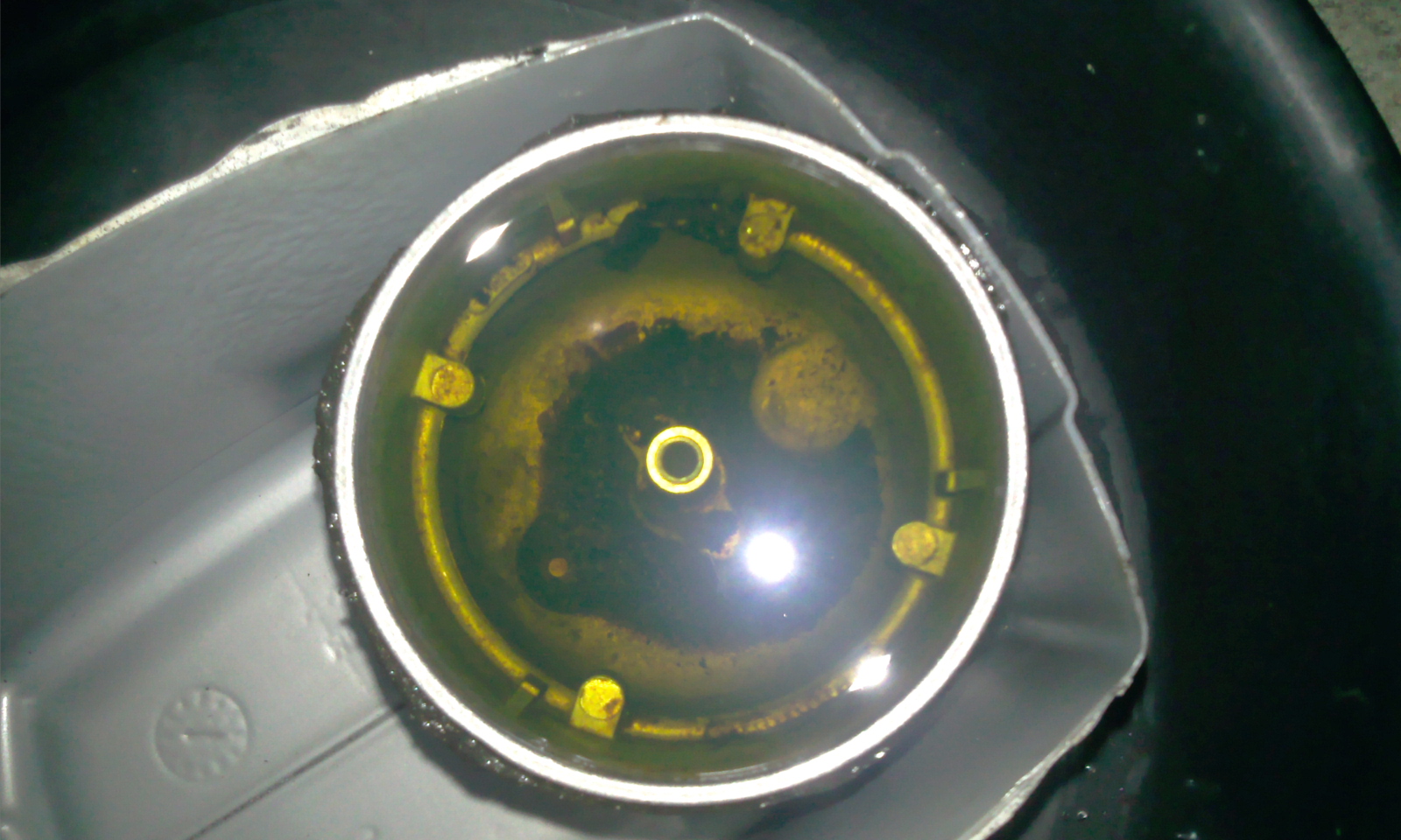

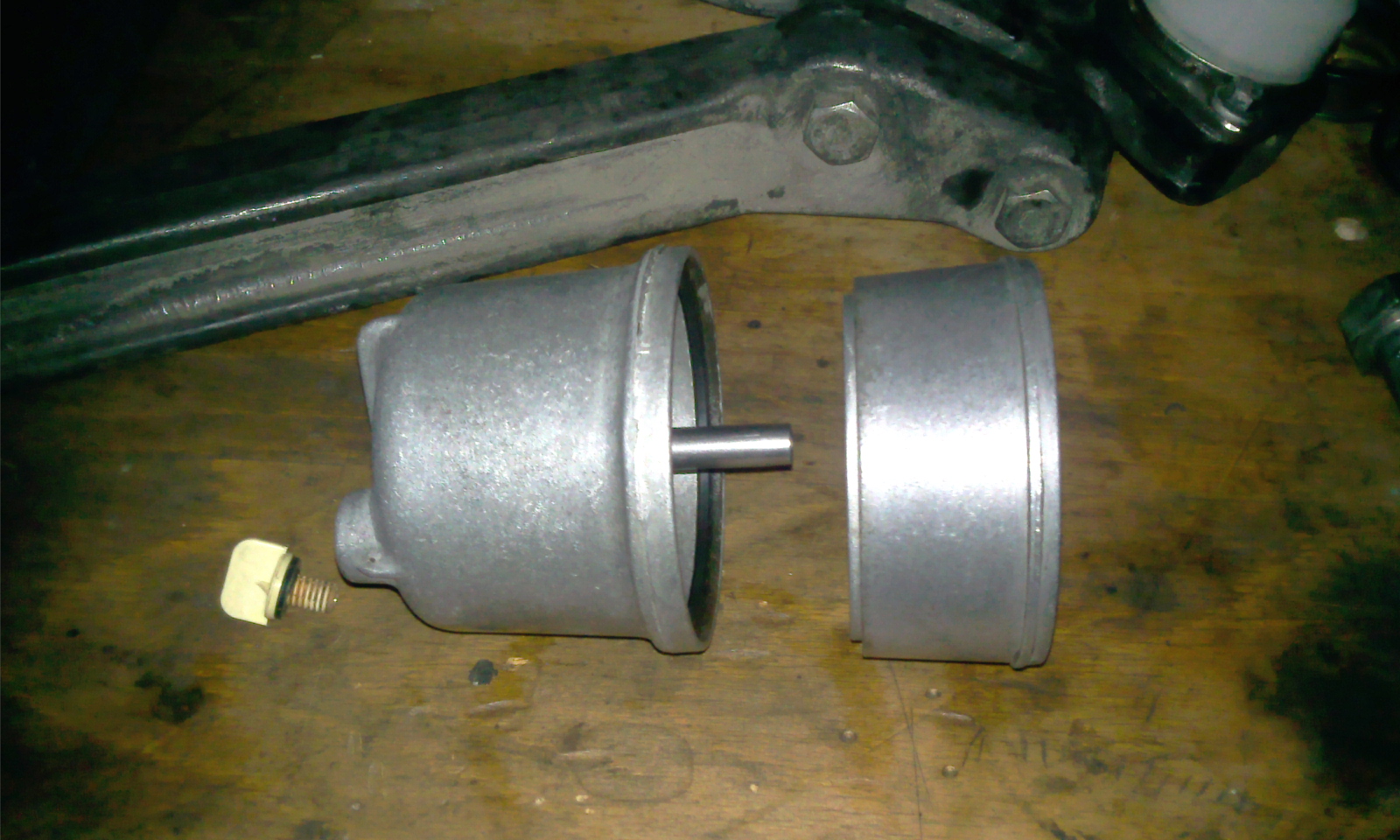

Une fois nettoyé, il ressemble à ça: démontage: Sur le def il est au milieu du chassis je crois regarde ce sujet ici.
En tout état de cause, s'il contient de la flotte, et que celle -ci fait des pailettes en gelant, ça donne ce que tu décris plus haut et expliquerai qu'avec une température moins basse cela aille mieux.
s'il est un peu crad, ça ressemble à ça (montage d'origine) et dans mon cas, son nettoyage à eu un effet trés bénéfique sur le fonctionnement de mon disco, et tout particulièrement pendant les phases de départ à froid et des premieres centaines de mètres où je dois gravir une petite pente où il était poussif avant la dépose et le nettoyage complet du préfiltre.gregboul a écrit :y a pas tout ca sur les 300tdi

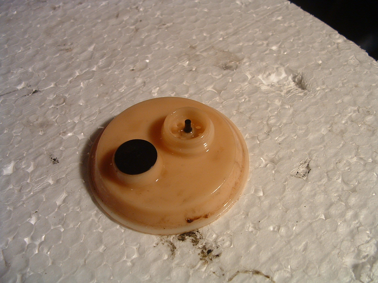

C'est pas nanard qui avait eu de la merde dans la pompe de gavage, a savoir qu'il avait un modèle qui se démonte, avec un filtre dedans?
Re: Claquements et aucune puissance quand il fait froid.
Salut,Feub a écrit :C'est pas nanard qui avait eu de la merde dans la pompe de gavage, a savoir qu'il avait un modèle qui se démonte, avec un filtre dedans?
Yes, Il y avait aussi un des 2 clapets intèrieur, découpé et sorti de son logement A+

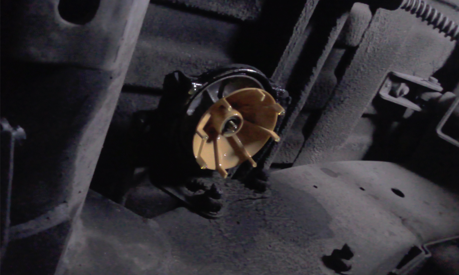

merci LØLØ pour le schéma du circuit d'alimentation complet, il semblerait qu'une durite de mise à l'air remonte vers l'orifice du réservoir, par contre, où déboucherait-elle? Il n'y a rien derrière la trappe d'accés au bouchon (à part le goulot
Une chose m'intrigues aussi sur cette photo postée sur la faq par un gars qui refaisait le plancher AR de son disco:on y voit 2 canalisations arrivant sur la nourrice centrale du réservoir alors que le schéma n'en montre qu'une seule:
