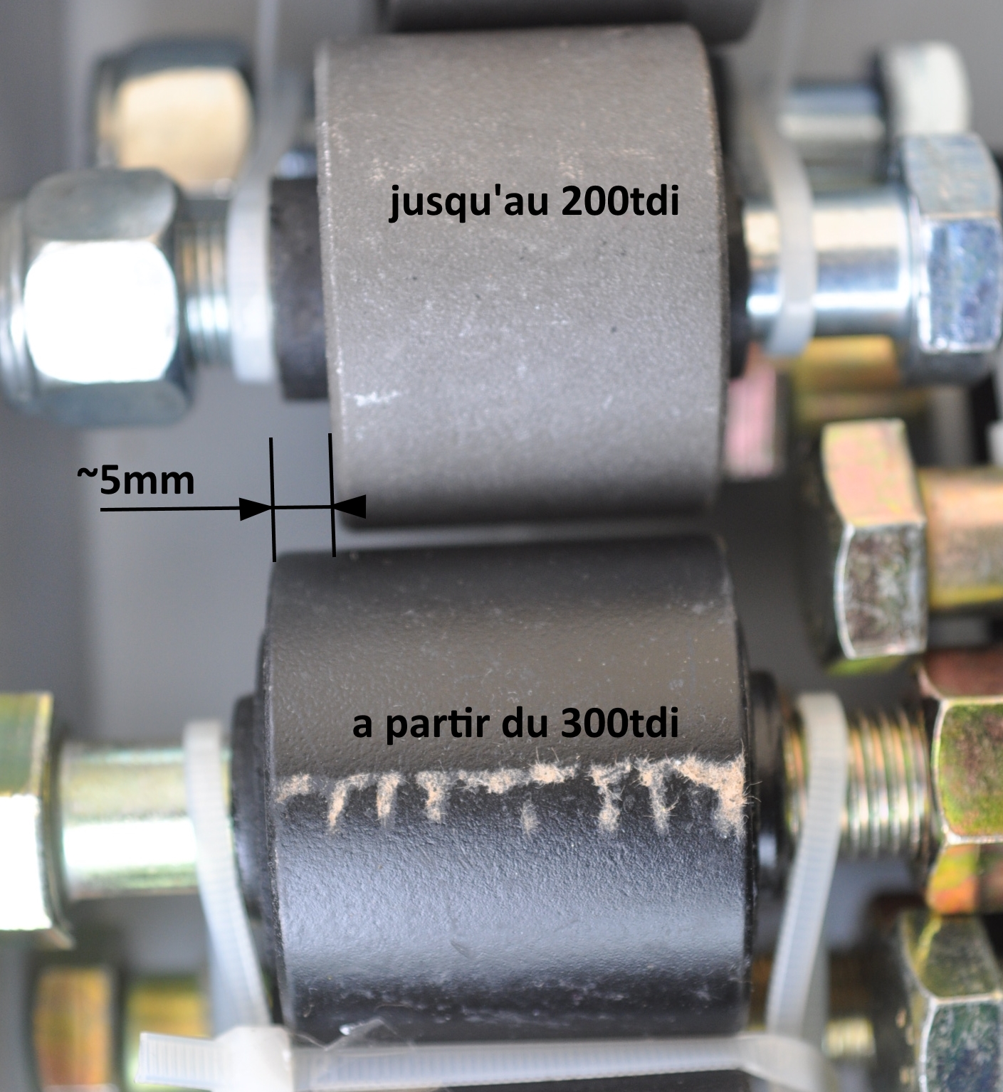

Sur les tirants avant, avec l'apparition du 300 (NTC7331), la largeur des silentblocs avant change, le diamètre reste le même et la longueur des bras aussi. Les ponts avec avec la ref NTC 2705 ont les silentblocs étroits.

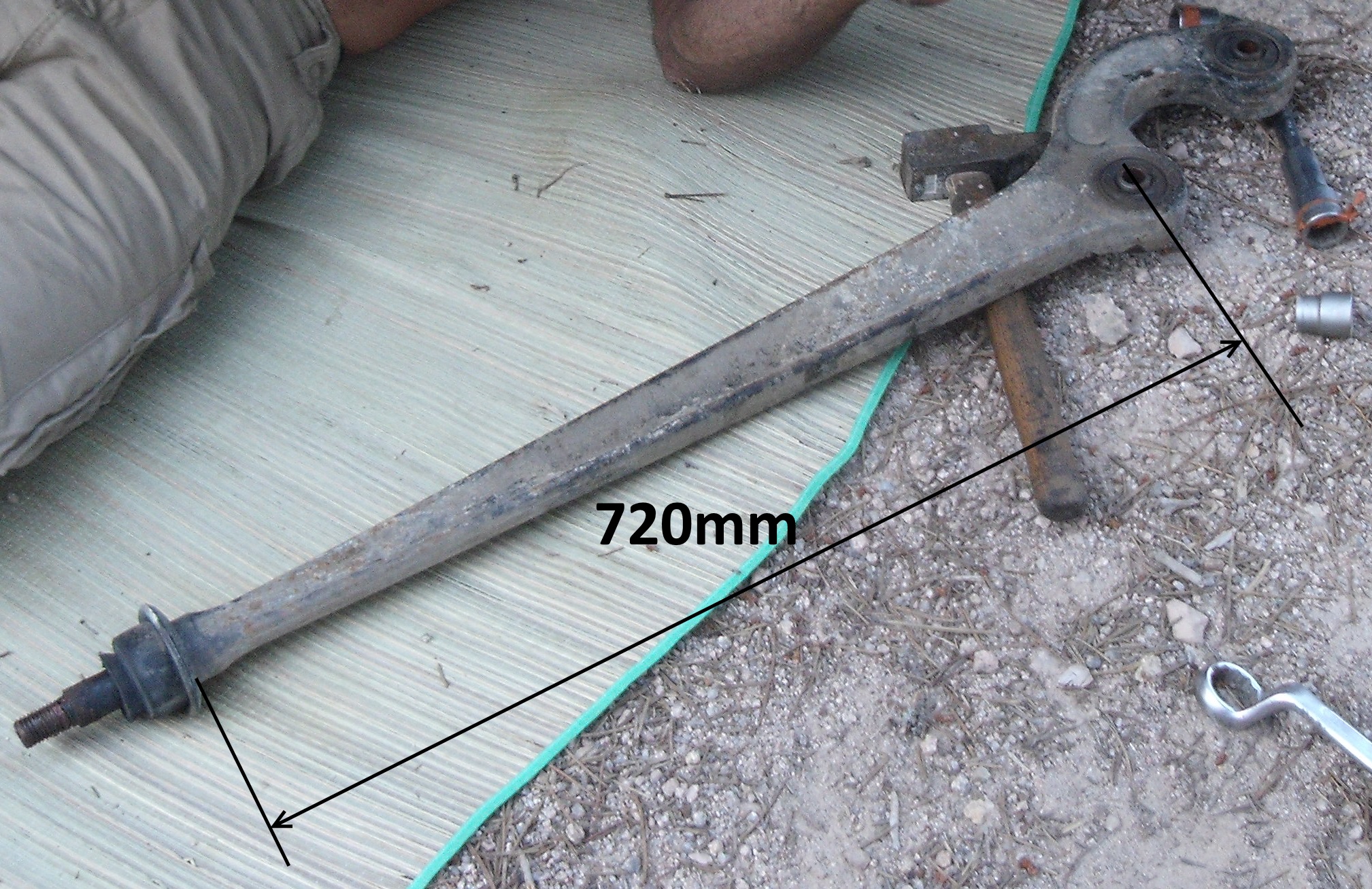

A ce sujet, tu peux contrôler la longueur du bras entre le centre du silentbloc intérieur et la face d'appuis de la rondelle du silentbloc coté châssis, il y a environ 720mm sur tous les modèles (Range Classic; Disco 200/300; Land/Def TD4) quelque soit le sens de la conduite et la motorisation.
Mais là, effectivement, il y a quelque chose de pas catholique dans ce décalage, que j'ai bien du mal à comprendre.

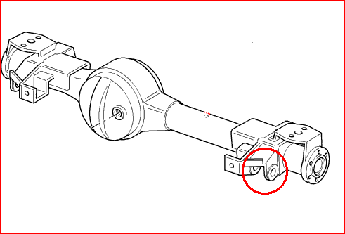

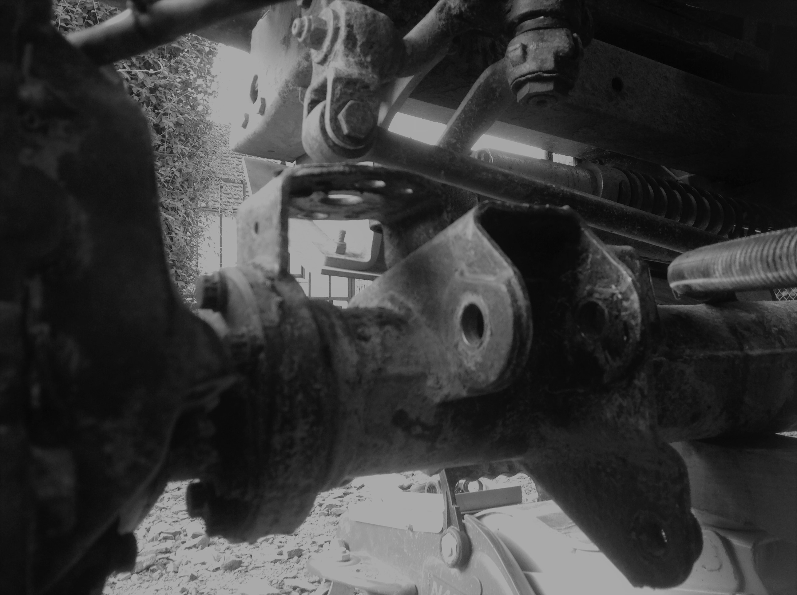

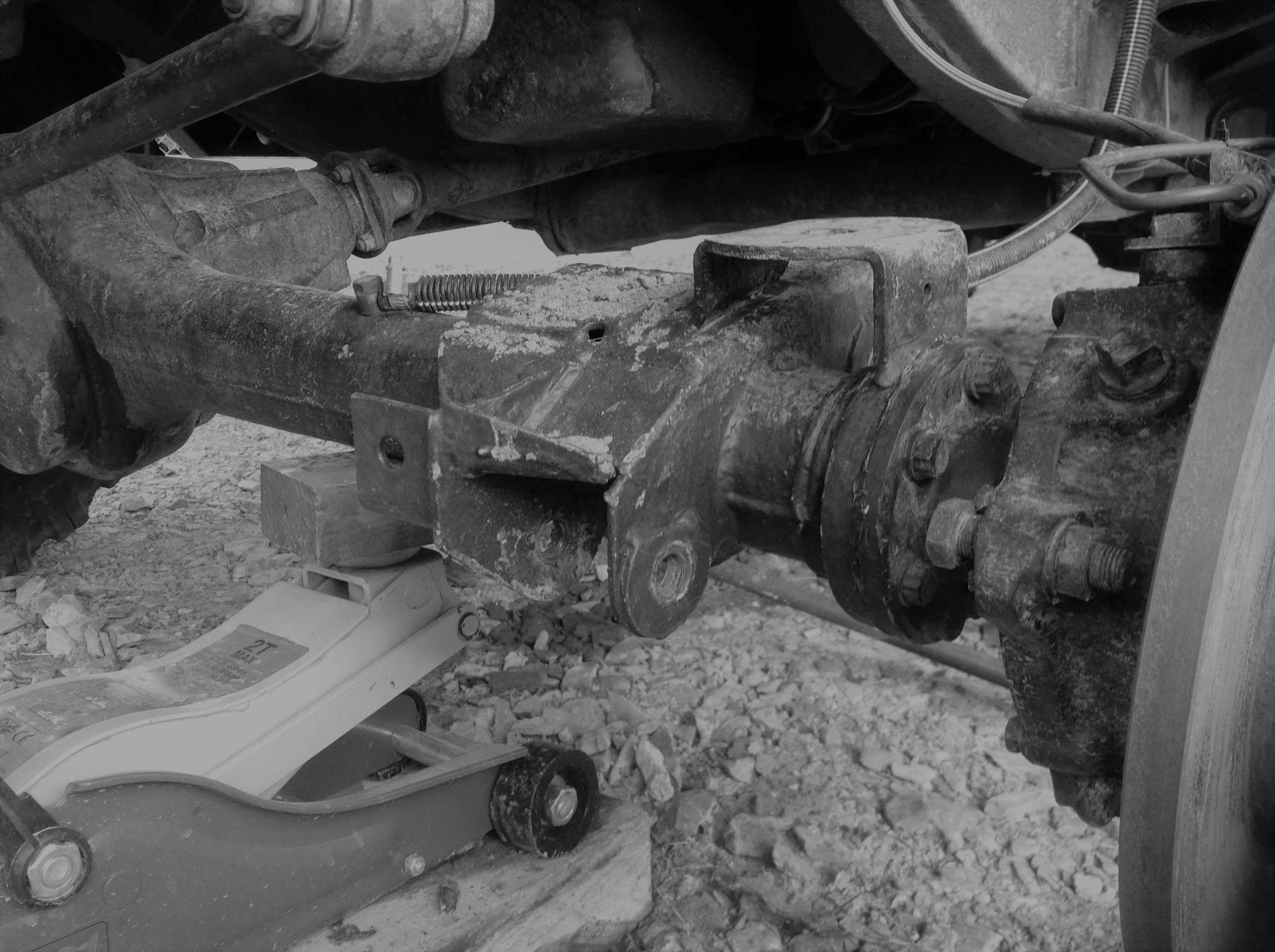

Comment sont les supports de la coupelle inférieur du ressort sur le banjo du pont ?
Est ce bien un pont de land et pas de GR ?
Peux tu nous mettre une photo coté fixation sur le pont de l'amortisseur, vue derrière le disque de frein et une photo des fixations avant du tirant de pont sur le pont.

[attachment=1]

As tu mesuré tes tirants de pont ?

les tirants de pont font 72 cm

le support inférieur du ressort plonge environ de 4 a 5° vers l'avant pas énorme

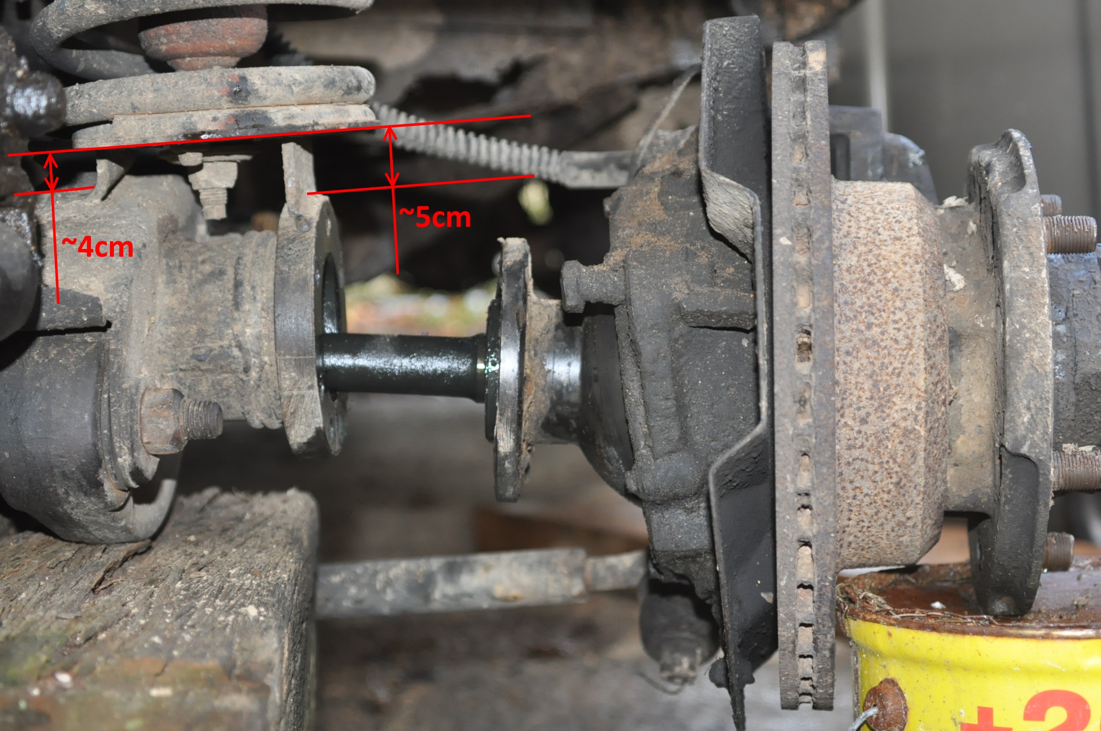

fauvelb a écrit : le support inférieur du ressort plonge environ de 4 a 5° vers l'avant pas énorme
Normalement il devrait plonger vers l'arrière.
Re: Amortisseur frotte la chapelle

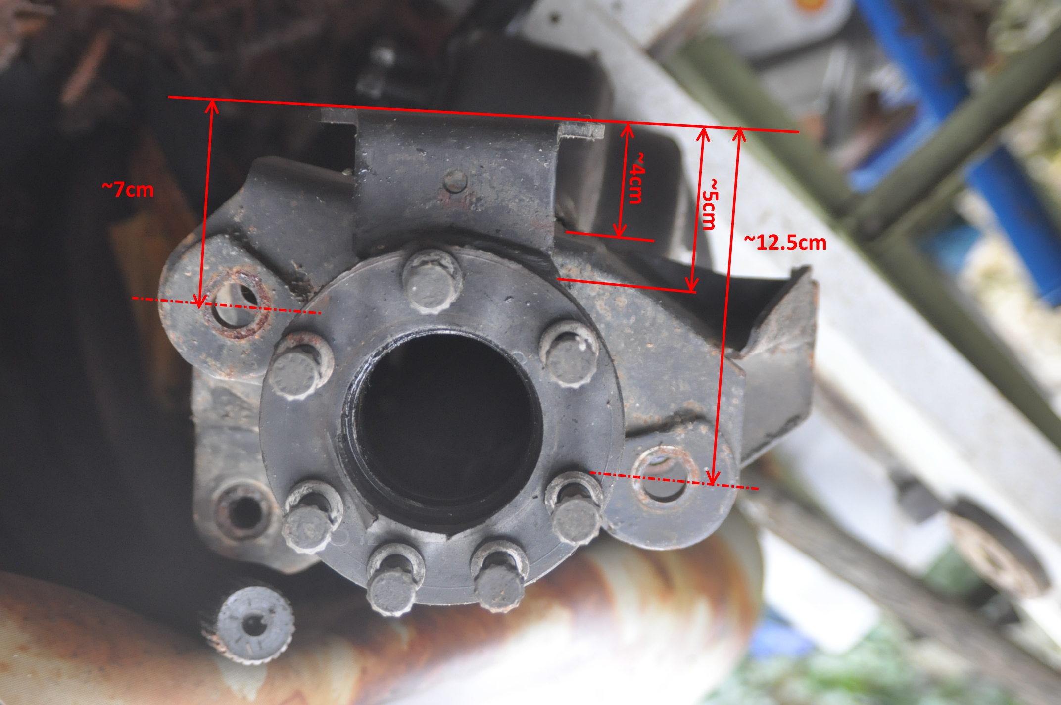

Là encore des petites mesures pourraient aider à trouver le loup. En plaçant un réglet à plat sur le support de coupelle.

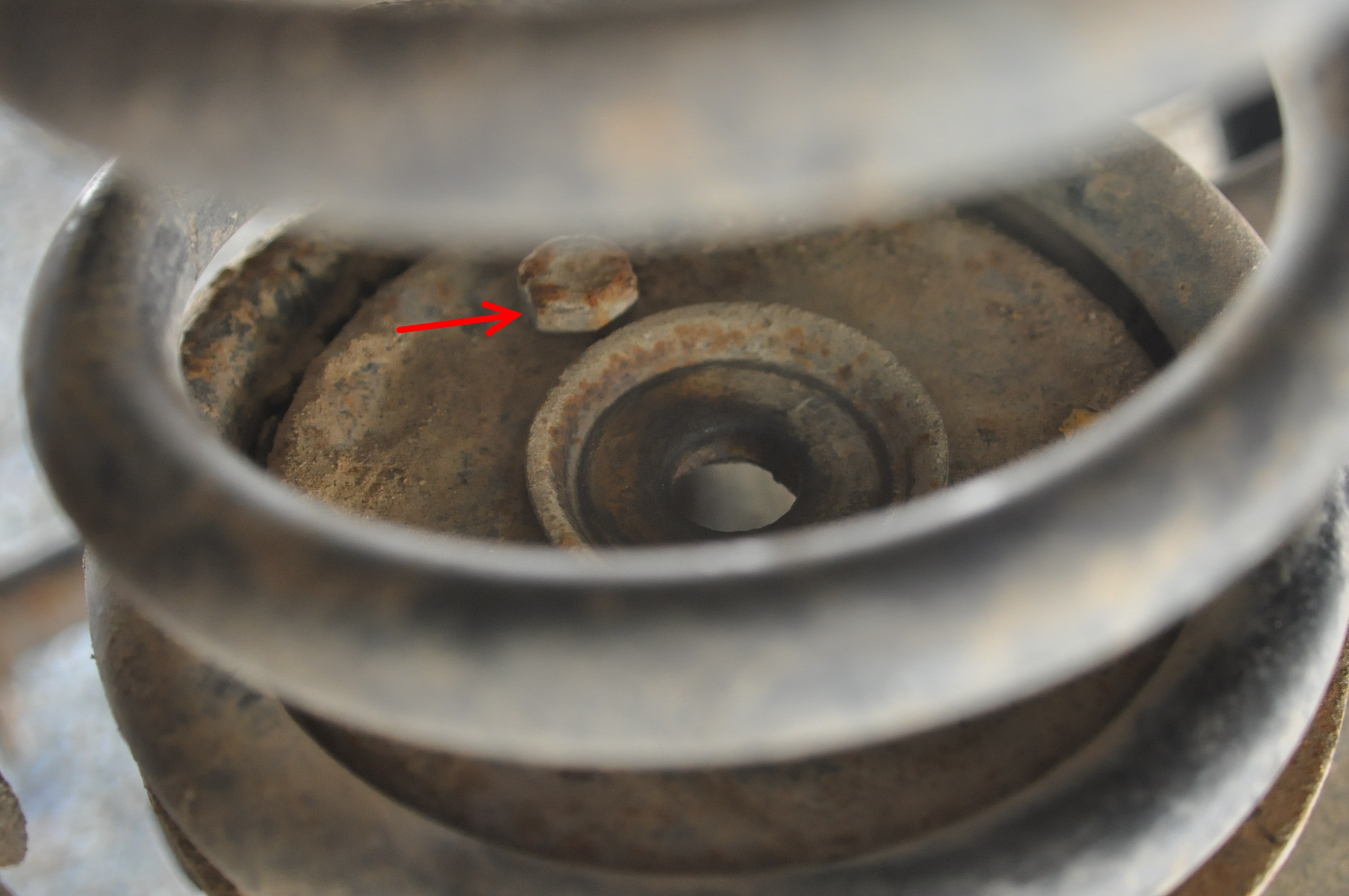

Est-ce que par hasard, au niveau des vis de fixation de la coupelle (NRC9700), il n'y aurait pas des rondelles ou une cale, intercalées entre la coupelle et le support sur le pont, qui donneraient une inclinaison indésirable ?
Ou des mauvaises coupelles NRC9700 ?

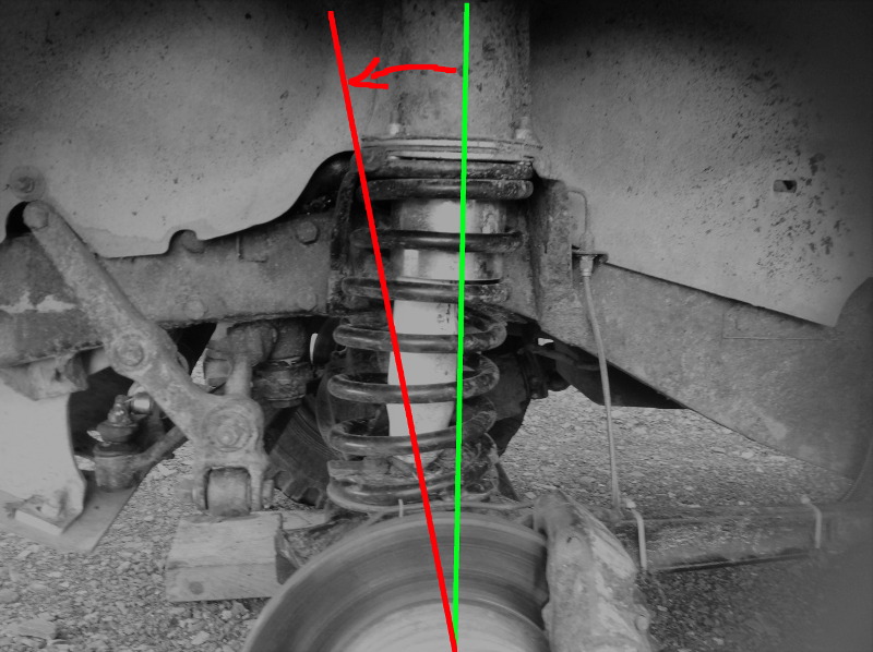

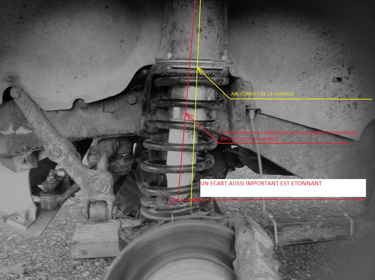

L'écart entre l'axe théorique de la chapelle en jaune et celui en rouge de l'amortisseur parait vraiment important pour correspondre au seul basculement vers l'avant de la coupelle, ce serait plutôt le basculement du pont lui-même qui produirait un tel décalage vous croyez pas ? (étant bien entendu que la longueur des tirants a été vérifiée)

Ho! quand même... D'autant que les pattes ont l'air symétrique. Peut-être un décalage au soudage...
Coté châssis, une rondelle ou quelque chose dans le genre qui décalerait le tirant pont vers l'avant.
