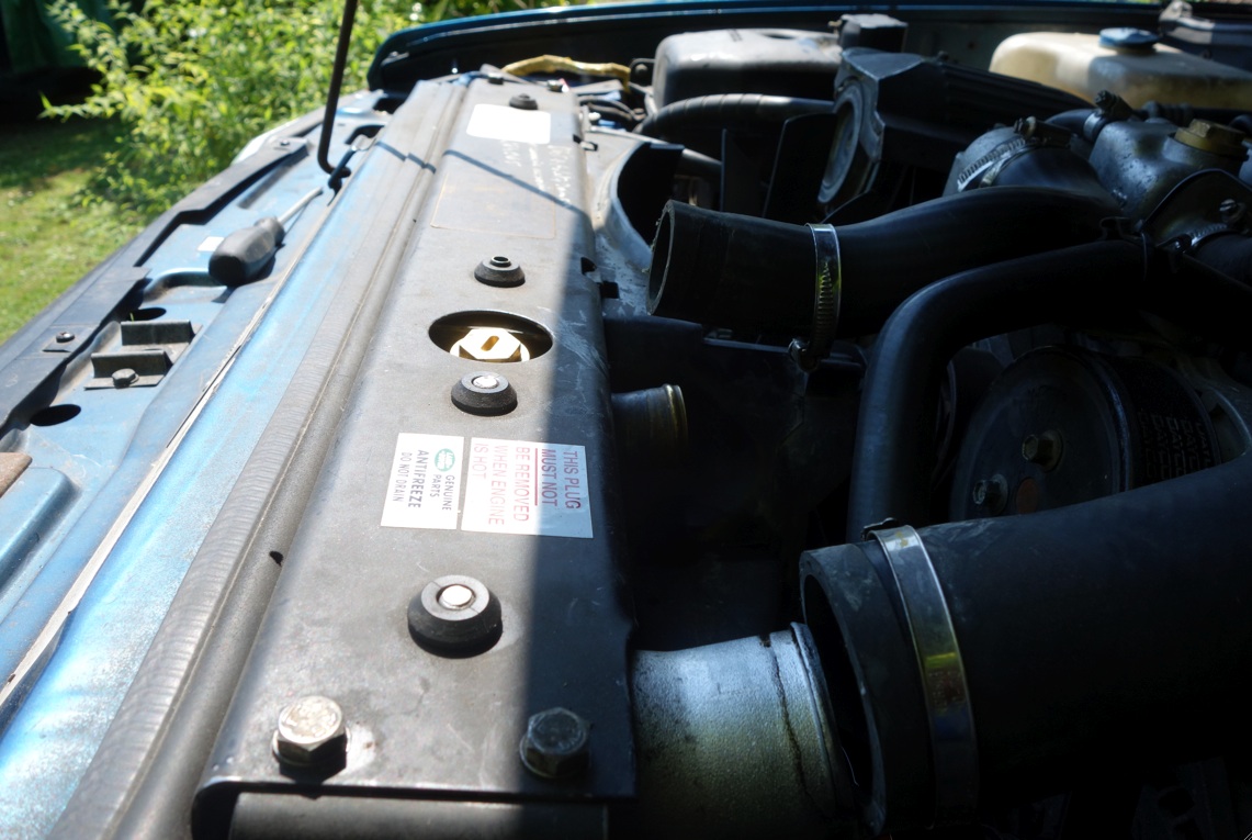

Puis on s'assure que l'inclinaison que va prendre le moteur ne sera en rien gêné par les branchements alentours,
quelques durites à débrancher ou à déplacer..
32-À relever pour ne pas les pincer..

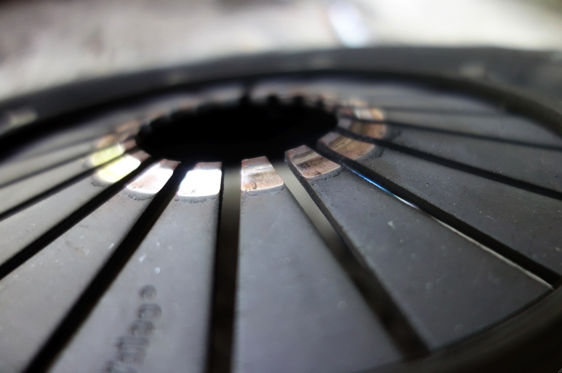

Bon.. ben c'était bien le disque d'embrayage le coupable.. :shock: :mrgreen:
Il était temps car j'attaquais les rivets.. :roll: :?

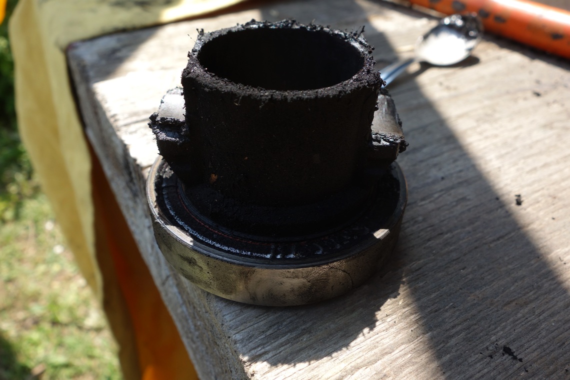

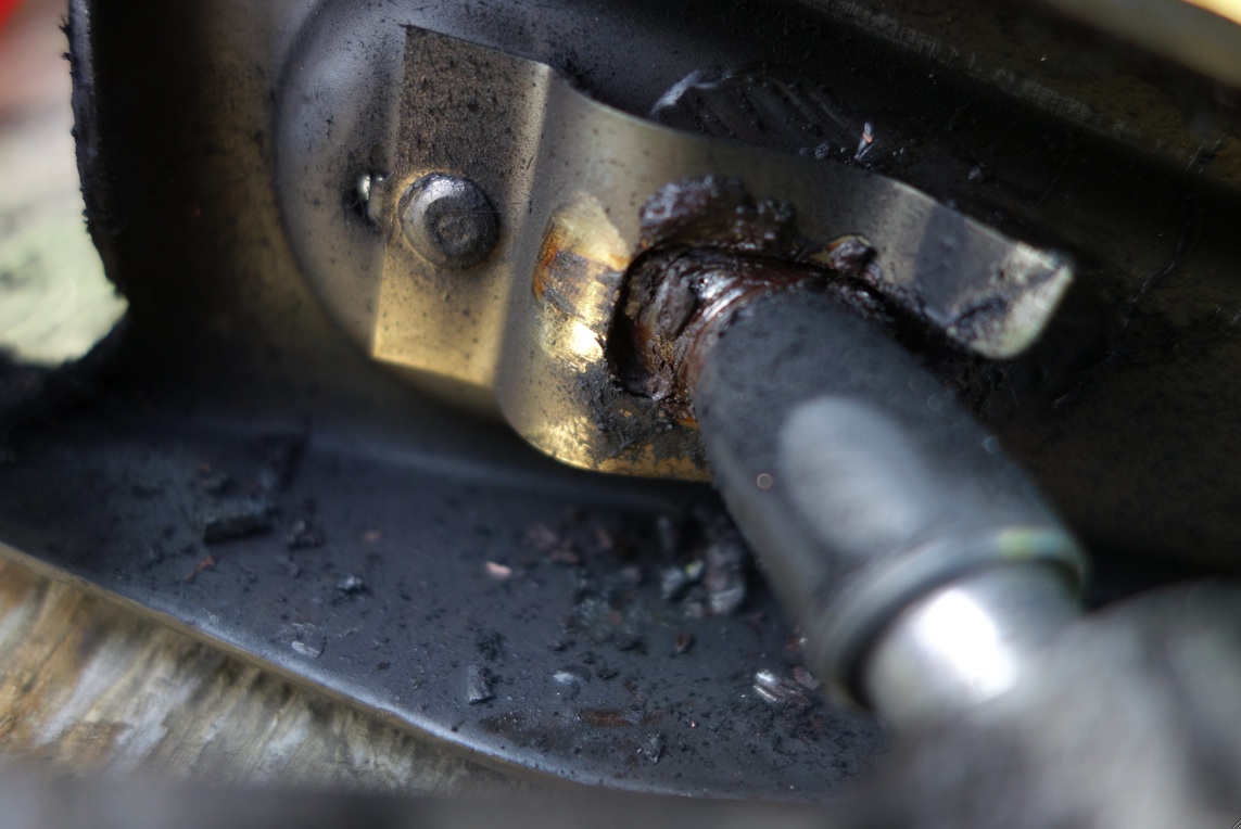

On détaille en images les différents composants..
Le clip de la tige de récepteur..
51-
De derrière la fourchette
52-
Vue par le trou du récepteur
53-

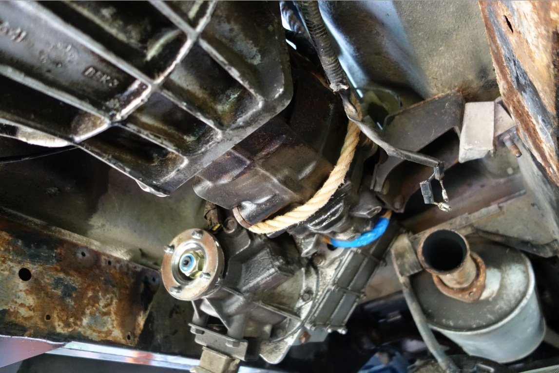

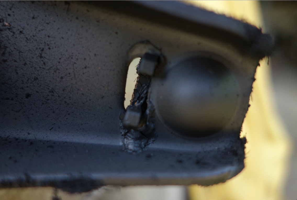

La butée et les patins qui viennent s'imbriquer dedans.. ici il sont légèrement décollés..
54-
De derrière.. là ou est poussée et faiblit la fourchette non renforcée..

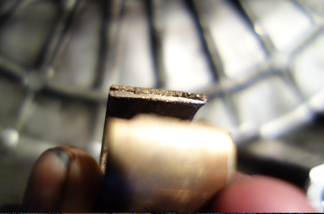

55-
L'agrafe qui maintient les patins..
56-
La butée désolidarisée..

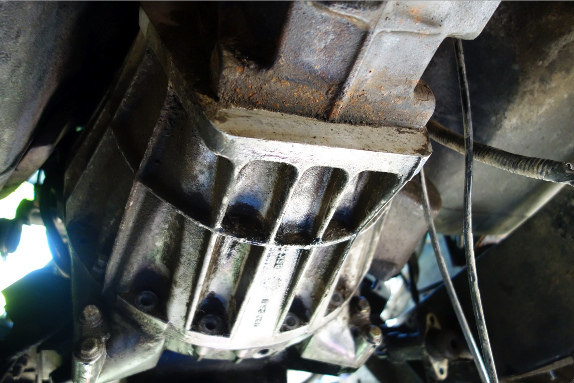

57-
Maintenant on repasse sous le disco..

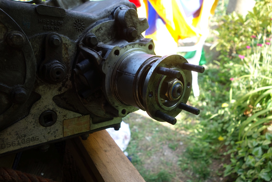

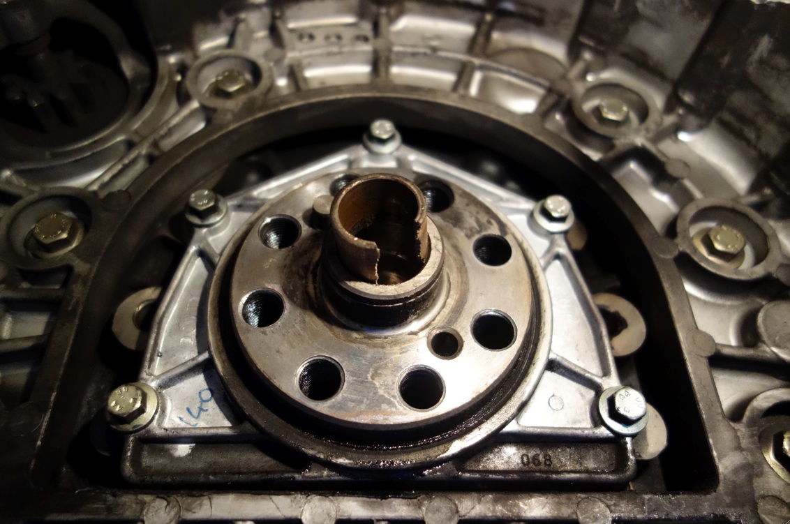

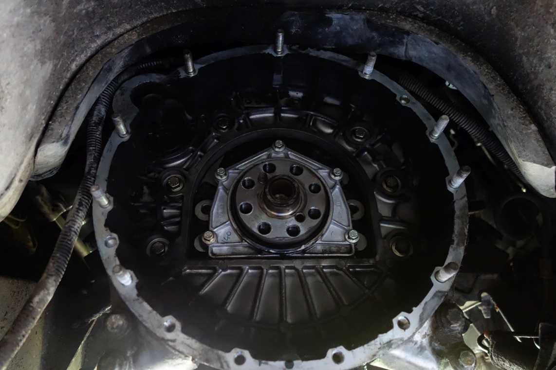

On dévisse le volant moteur(clé de 22) pour acceder au joint fuyard ainsi qu'à la bague bronze de queue de boîte..
58-
59-
La méthode de Nanard fonctionne très bien:
attaquer la bague avec une lame de scie à métaux jusqu'à la moitié et finir en la cassant au tournevis de frappe..
60-
61-
Le pion du volant moteur pour le remontage de celui-ci..
62-

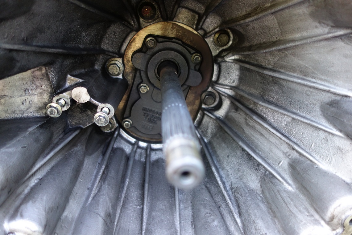

Maintenant les questions.. :D
nanard833 a écrit :Salut,
la ref du joint spi AR à remplacer sur ta BT : FTC4939
Inspecte aussi l'état de surface de la portée du joint spi sur la tulipe.
lien intéressant ici
Regardes si t'as du jeu latéral dans la tulipe si oui tu dois aussi remplacer le roulement STC1130 .
Vérifie aussi tout ça sur la sortie av de la BT, roulement et spi identiques STC1130 ; FTC4939 .
1/A priori pas de jeux significatifs sur les deux tulipes.. je change quand même les roulements en préventif..?
Le joint sur la tulipe arrière fuit puisque le frein à main était bien gras.. quitte à démonter pour vérifier, je
change tout des deux cotés...joint et roulements..?
63-
64-
2/Par contre j'ai du jeu en latéral sur l'arbre.. joint et roulement aussi..?
65-

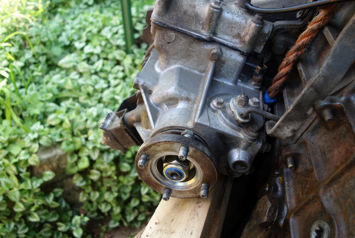

3/ Et pour finir.. quand je vais déposer le spi du vilebrequin, faut-il vidanger le moteur..? :mrgreen: :mrgreen: :lol:
66-

Tarimes a écrit : 1/A priori pas de jeux significatifs sur les deux tulipes.. je change quand même les roulements en préventif..?
Vu que le changements des roulements rigide à billes ne nécessite pas d'ajustement complexe, alors pourquoi pas les changer.
Pour ce qui est des joints radiaux à lèvre, vu que la BT est sortie, je les changerai d'office.
Hummm. Je serait tenté de te demander la valeur du jeu latéral et ou tu la mesures.
Le jeu axial mesuré peut aller jusqu'à 0.06 mm (0.05 mm pour les BV de suffixe K) Un jeu axial de 0.06 mm au niveau des roulements peut donner, je pense pas mal de jeu latéral en bout d'arbre primaire.
Mais bon, c'est le jeu axial que tu dois mesurer et cela se fait BV en vertical.

The Pater a écrit : Hummm. Je serait tenté de te demander la valeur du jeu latéral et ou tu la mesures.
O.K merci Pater,
oui le jeu est bien constaté en bout d'arbre..
Je vais démonter le petit carter pour y voir plus clair.. mais je pense que le roulement sera vraisemblablement à changer..

Re: Changement embrayage Disco300tdi 1997
nanard833 a écrit :d'ailleurs, je me demandes si on peut extraire le roulement (1) sans ouvrir la boite.....
Pas le roulement au complet.
Et comme il faut changer le roulement au complet !
Oui c"est bien ça, seule la bague ext contenue dans le petit carter est accessible, pour la bague int, faut ouvrir!
Feub a écrit :essayer de monter l'axe au maximum: il ne doit pas monter de plus de 0.5 ou 0.6 mm suivant le n° de série de ta bv4
The Pater a écrit :0.06 mm en axial, pas en radial;
Tarimes a écrit :avec quel produit as-tu réalisé le joint d'étanchéité du carter d'huile moteur
loctite noir n° hum attend voir :? j'te dis ça demain :mrgreen:
j"édite :retrouvé loctite noir 5940
Tarimes
Messages : 170
Enregistré le : 23/06/2010 12:03
Message non lu par Tarimes »
O.K.. merci Nanard.. :sm6: :sm6: :sm6:
Bon, je change les deux spis des tulipes et je vais prendre les roulements aussi puis je remonte.. je retomberai les boites un autre jour au cas où.. ca me fait moins peur maintenant.. :sm5: :lol:
