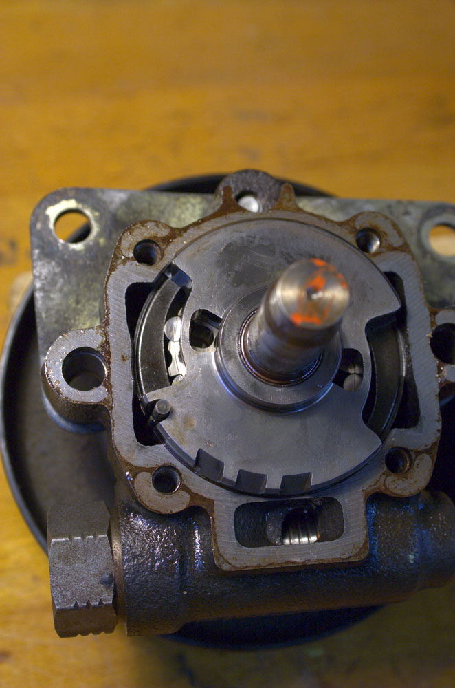

n'y a t il pas moyen de refaire le joint "jaune" dans une feuille de papier à joint ?
Messages : 13982
Re: [Def 130 TD5 1999] Fuite sur la pompe de DA
ludo59 a écrit : n'y a t il pas moyen de refaire le joint "jaune" dans une feuille de papier à joint ?
Oui, bien sûr.
africastef
Messages : 691
ludo59 a écrit :hello,
Je me suis posé la même question avant de démonter, mais en voyant le truc j'ai un doute !
C'est un joint vraiment particulier (voir les photos du début de post.)
Le jaune est une espèce de patte, elle même collé sur un support plastique lui même posé avec une patte à joint grise.
Tout ça fait un joint d'une certaine épaisseur impossible a connaitre après le démontage.....
je suis pas spécialiste des produit type patte à joint, et autre donc je peux pas vous dire si c'est jouable.
ce qui est sur c'est que si le joint est trop fin, la pompe ne tourne plus bien
et si au montage la patte déborde a l'interieur.... :?
Il y a aussi un autre joint dans le corp de la pompe qui lui est a mon avis impossible à faire (sur la photo au fond)

Aujourd'hui, j'ai remplacé la pompe de DA sur mon 110 (300tdi).
Visiblement c'est exactement la même que sur les TD5, sauf que le carter arrière est fermé (l'axe ne traverse pas et il n'y a pas l'entrainement à extraire).
Ma pompe faisait de vilains bruits de cavitation, et j'avais des gros dysfonctionnements de la DA: à froid au ralenti, quasiment impossible de tourner le volant, avec un peu de régime j'avais des à-coups, et à chaud ça diminuait un peu: pour rouler ça allait, mais certaines situations étaient clairement dangereuses (les mouvements rapides de volant étaient impossibles à effectuer).
Le phénomène est apparu progressivement, sur une durée de quelques centaines de km à l'automne, et s'est stabilisé.
Ce soir, une fois remplacée, je démonte la pompe, mais je ne trouve absolument rien de louche. Pas de traces d'usure, pas de jeux, pas de fuites externes (autres qu'un suintement).
Je suppose que le piston mobile poussé par un ressort contre la sortie HP est un régulateur de pression? Est-ce qu'il est censé posséder un joint quelque part? Je n'en ai pas trouvé, et je me demandais si cette partie ne pouvait pas être responsable des symptômes rencontrés ??
Si vous avez des idées ... :D
kebir31 a écrit :Je suppose que le piston mobile poussé par un ressort contre la sortie HP est un régulateur de pression?
Salut kébir,
tu veux dire qu'un régulateur est dans la partie basse derrière ce bossage cylindrique où on aperçoit les gorges ?
Messages : 2315
Voilà.
Tu enlèves le bouchon à 6 pans dans lequel est normalement installé le flexible HP, et là tu vas avoir un tiroir puis un ressort.
Prisca69 merci pour ta réponse, mais dans ce régulateur, qu'est-ce qui fait qu'il tombe en panne ou qu'il coince?
ceci dis, si tu n'as pas constaté d'usure particulière susceptible de produire de la limaille, je ne vois pas ce qui peut perturber ce régulateur...de l'eau dans le circuit?

kebir31 a écrit :Prisca69 merci pour ta réponse, mais dans ce régulateur, qu'est-ce qui fait qu'il tombe en panne ou qu'il coince?
Les problèmes que j'ai pût constater sur ces régulateurs sont, Soit le piston qui grippe dans le corps de la pompe et là un petit coup de toile d'émery 1000 sur ce dernier et généralement le problème est résolu pour un certain temps. Soit le ressort cassé et le piston qui va où il veut.
Ce régulateur travaille presque aussitôt que la pompe n'est plus au régime du ralenti moteur, donc presque tout le temps, c'est, je pense, pour cela qu'il s'use beaucoup, et qu'il peut se coincé.
