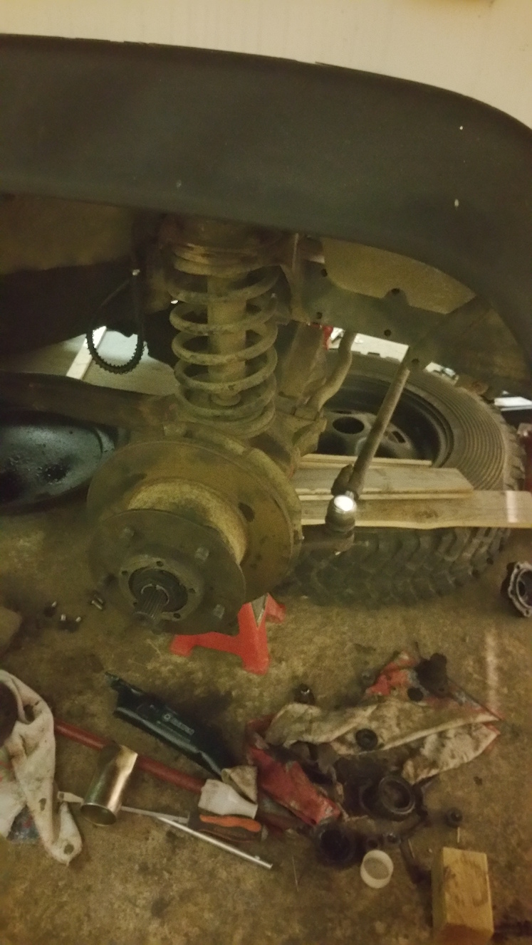

J'ai enfin réussi à sortir mes rotules de direction à l'avant droite. J'ai acheté une barre à mine mais ça n'a pas suffit. J'ai du chauffer et y aller à la masse!

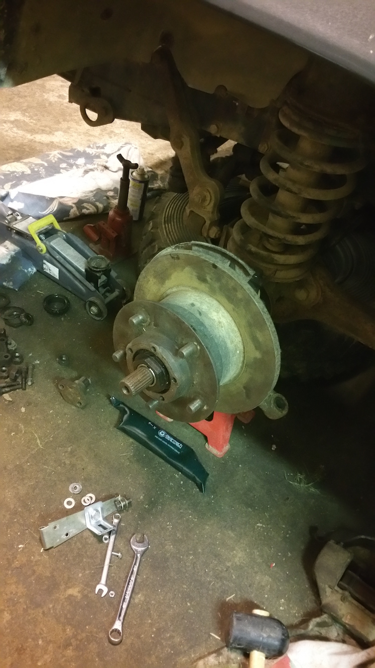

Voici où j'en suis à l'avant:
Pour ce qui est du serrage des moyeux, dans la doc ils préconisent un jeu. Mais une fois ce jeu réglé, je trouve qu'il y a beaucoup de jeu quand je met une main en haut et l'autre en bas ce qui est du aux roulement coniques je suppose.

Je viens de terminer de remonter l'avant sans difficultés particulières.

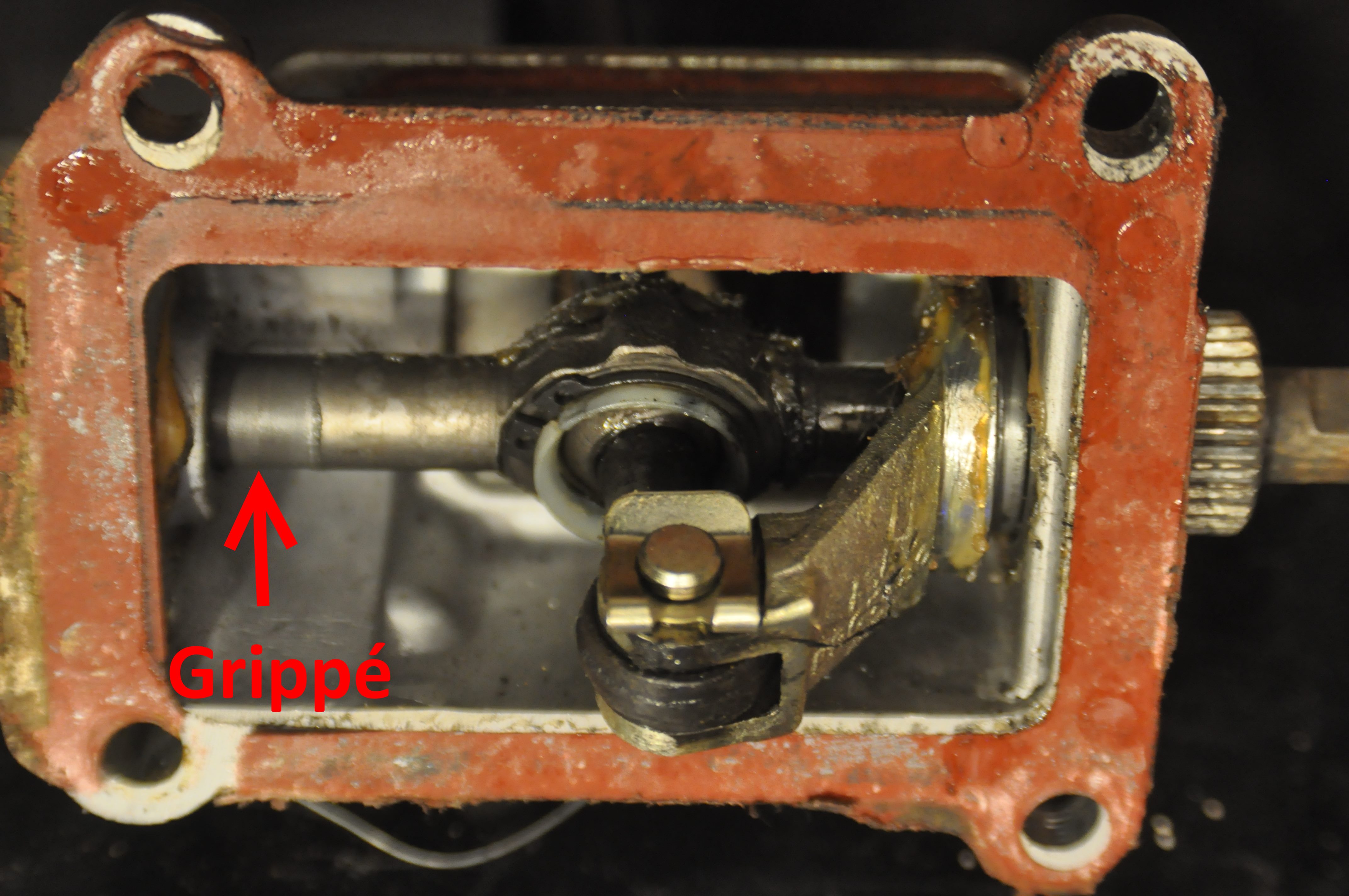

Parfois la commande est grippée, lorsque elle sert trop rarement: Vue de l'extérieur , ensuite tu peux explorer la tringlerie du verrouillage centrale.2-

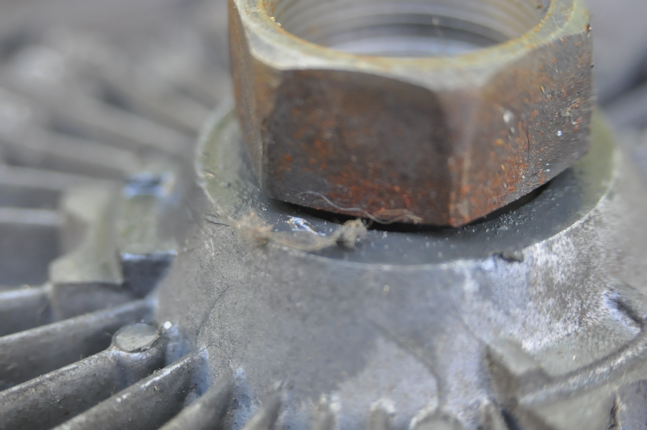

As tu des trace de gras au niveau de l'écrou du viscocoupleur. Effectivement, il me parait tourner bien longtemps. Tu devrais percevoir une différence dans la durée de la rotation sur son élan en fonction de la température du moteur. Moteur bien chaud, cela devrait durer moins longtemps. si ce n'est pas le cas, tu peux changer le viscocoupleur, en cas de trace de gras sur le visco aussi d'ailleurs. Tu peux également contrôler son jeux:3-

Merci, tu me rassure. Je pense que le problème se situe dans le différentiel arrière. Il faut que je tombe l'arbre à l'arrière et que j'essaye qu'avec l'avant et le diff bloqué.Difficile de juger, il y a toujours un jeu quand on embraye, en land, il faut lâcher l'embrayage doucement, sinon, cela saccade au niveau du frein à main. Alors, évidement il y a des fois ou c'est trop, et d'autre fois ou c'est normal, fais conduire quelqu'un qui a l'habitude de rouler en land et il te fera part de son ressentir. Mais au vue de ta vidéo, (extra au passage) sur le sujet, je ne suis pas plus inquiet que ça.
Pour ce qui est du levier de commande du différentiel, je vais regarder ça merci pour les photos!
Pour le visco coupleur, je ne peux pas voir l'écrou d’accouplement car il faut que je démonte le carter du ventilo je me pencherai dessus après avoir résolu mes problèmes de transmissions.

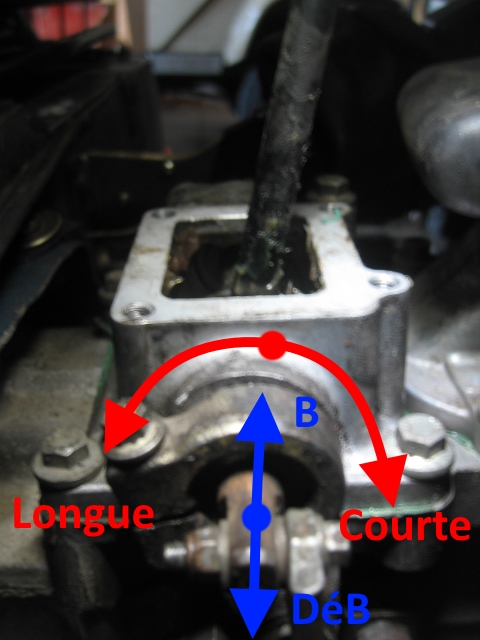

2 - Pour ce qui est du blocage de mon sélecteur de BT (bloqué en grande vitesse), le blocage ne viens pas du mécanisme du levier mais de la BT elle même.
