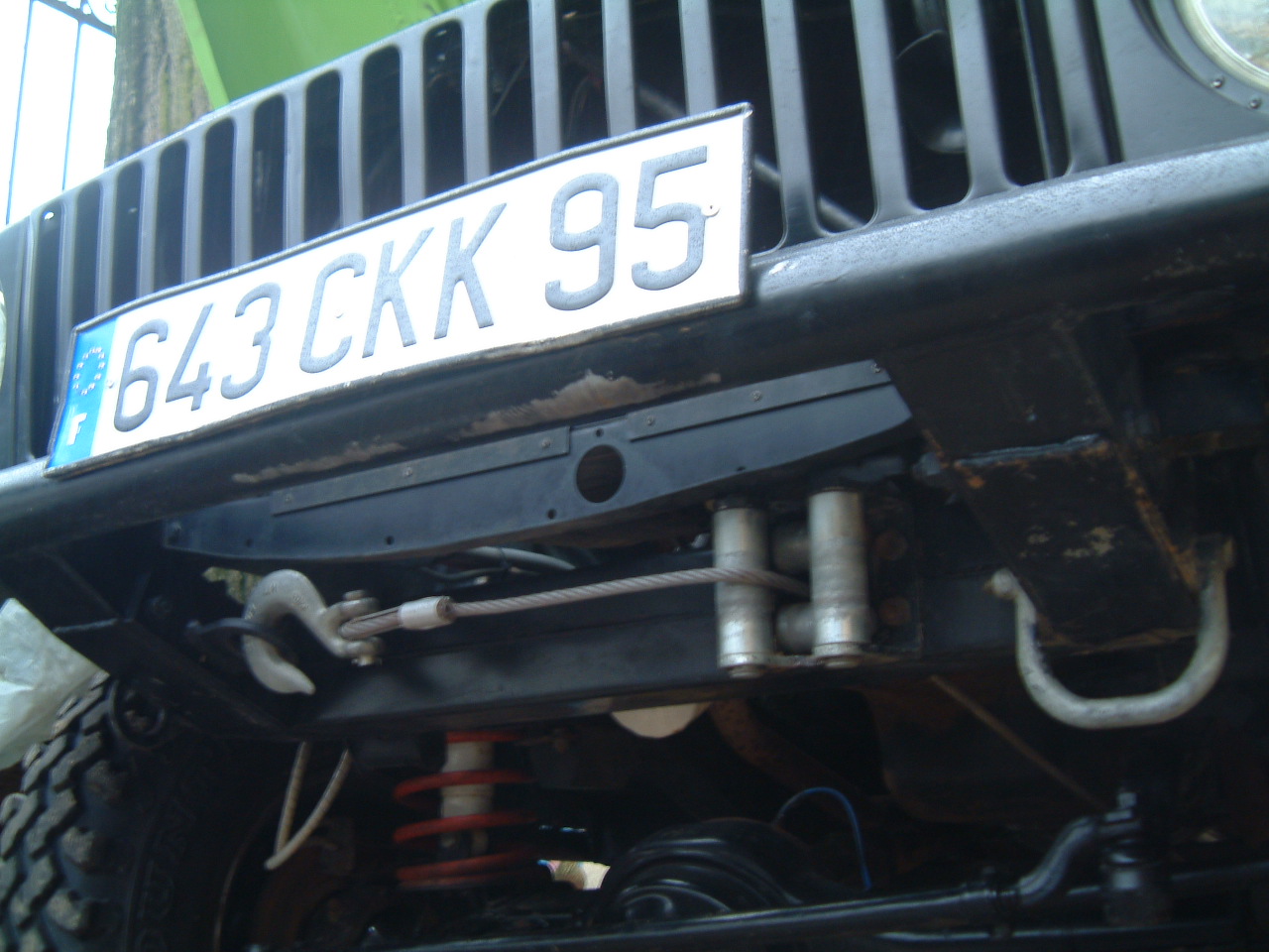

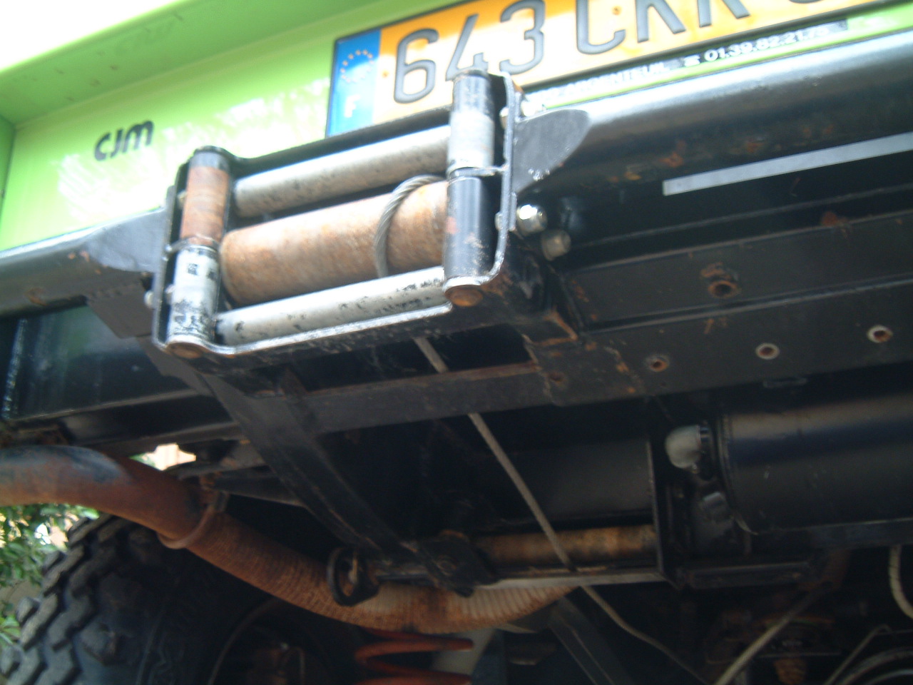

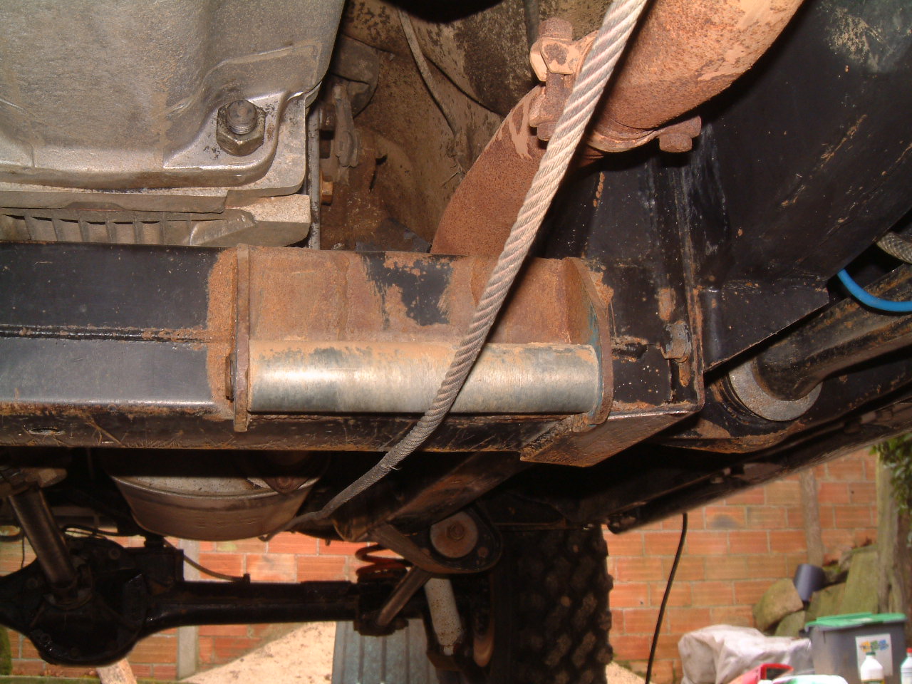

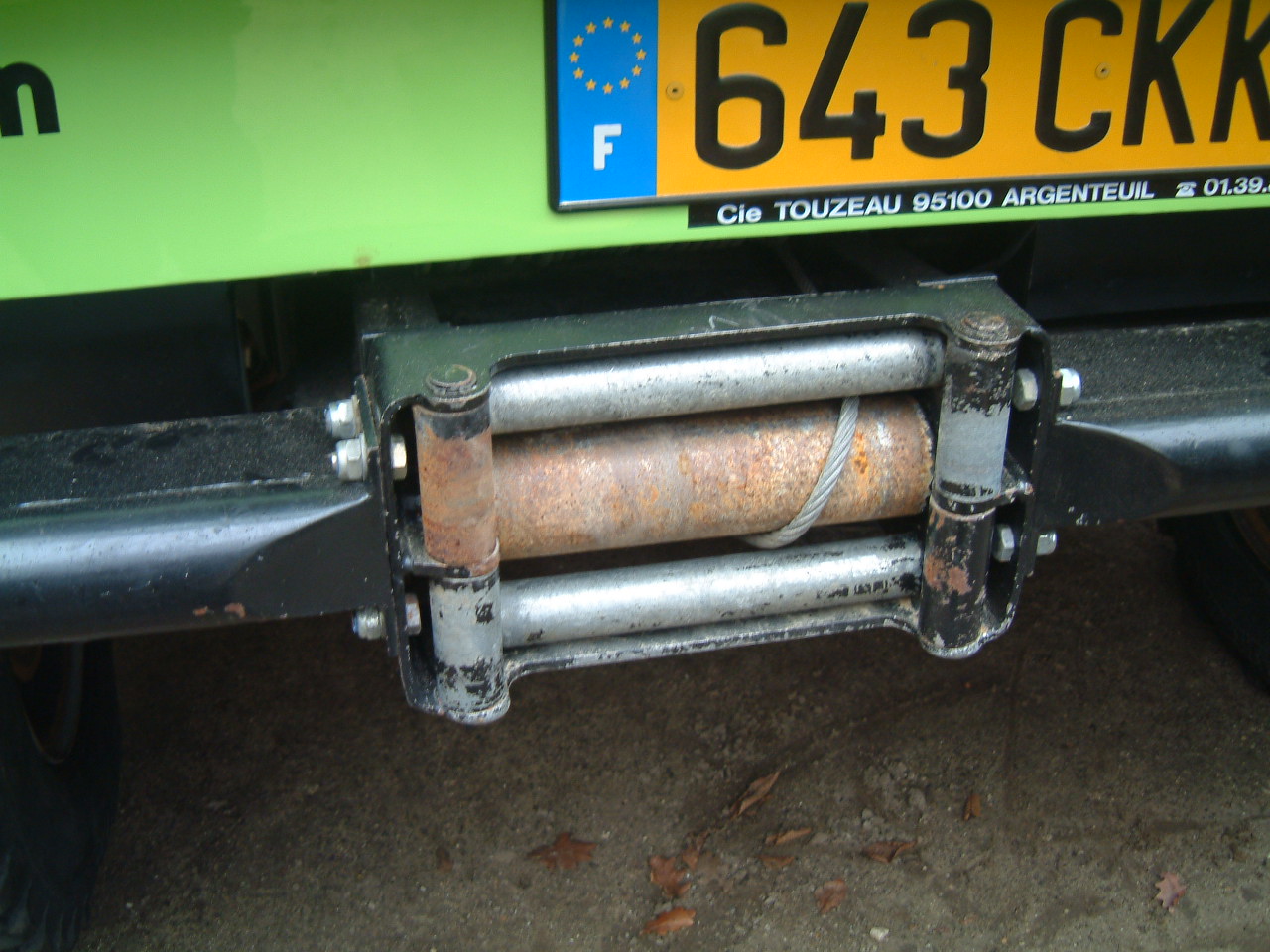

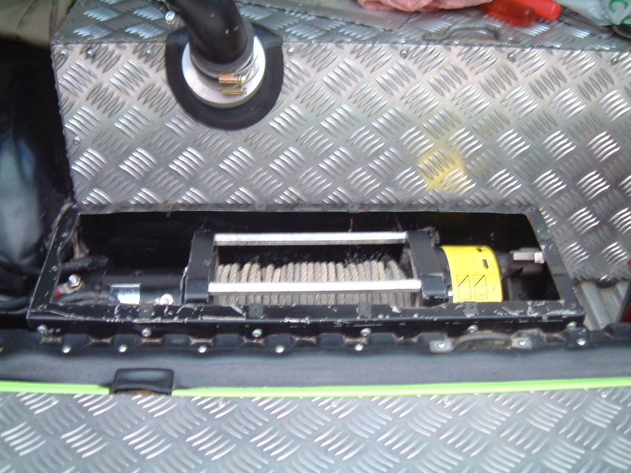

salut à tous
comme promis
treuil à l'arriere
treuillage arriere en y rajoutant une poulie de mouflage
1er rouleau arriere
treuillage avant en direct
2eme rouleau sur la traverse
une tite vue d'ensemble :wink: :wink:
aller , à vos commentaire :wink:
un grand merci à gerard :wink: :wink: :!: :!: :!:

C'est très semblable à ce que j'ai indiqué dans ma dernière intervention.
Si tu treuilles à l'arrière, pour faire reculer le véhicule. Tu fais comment pour ramener le crochet à l'avant si tu as de la boue jusqu'aux portes ?
D'où l'idée de la corde.......

Perso je vois que la solution de disco200tdi avec une poulie de mouflage à l'arrière, celle du 2° schéma me paraît intéressante car la poulie ne se balade pas n'importe oùImage

pat60 a écrit :ben c'est ce que "gerard" à fait en amovible
ou est la poulie de mouflage à l'arrière sur les photos de la caisse à Gérard ? Elle s'ouvre en 2 la poulie pour la passer dans la boucle du câble :mrgreen:
ouiiiiiiiii :D une poulie ouvrante :wink:

pat60 a écrit : treuillage avant en direct
Bravo pour avoir mené le concept jusqu'au bout. :sm6:
Je trouve l'anneau d'arrimage avant, trop petit.
Il faudrait prévoir également la possibilité d'un mouflage par poulie ouvrante comme sur la photo, par l'avant en remplaçant le crochet par une manille, fixée a un gros anneau bien soudé.
Car dans ce genre de situation, je te le concède un peu extrême, cela te permettrais de te sortir seul par l'avant en multipliant par deux la force du treuil. Car là ton petit anneau d'origine soudé, tu l'arraches à coup sur.
Quant à l'autre anneau galvanisé en forme de D ( "JATE" ring), sa vis M10 te découpera le bout de châssis comme du beurre, vois les photos de cette inter, dans le thème: Crochet de traction introuvable Def Td4.
NB: Floute tes plaques d'immatriculation, car le jour ou tu m’énerves, j'en fais une doublette et je prends tous les radars automatiques du coin à fond. :mrgreen: :wink:

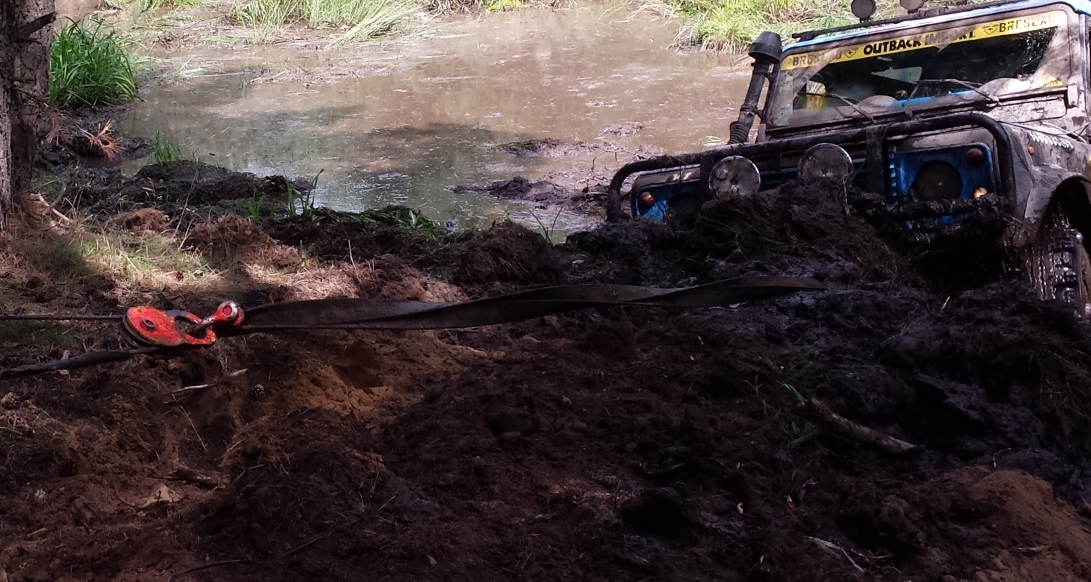

salut à tous

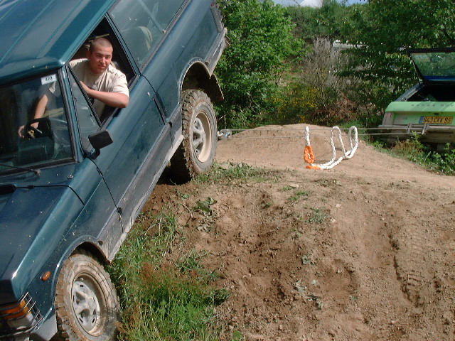

une tite tof de gégé en depanage :D
et sa reponse à ce post :lol:
j'ai fait ce montage il y a plus de 10 ans, je m'en suis souvent servi et n'ai jamais eu de problème.
Je n'ai fait que du TT (pas du Tout Trottoir....) avec ce véhicule, rien d'autre.
La câble est tendu sous le véhicule et est positionné dans le sens de la marche donc je ne vois pas comment il peux s'accrocher à quelque chose, dans le cas d'une branche entre un câble en acier et un bout de bois, c'est qui qui gagne......
Je n'ai jamais changé le câble en plus de 10 ans d'utilisation.
Le câble n'a jamais déraillé ou n'est sorti de son cheminement, après si on veux on peux toujours mettre un arceau en fer autour du rouleau si on le souhaite mais je n'ai jamais rencontré ce problème.
Pour le crochet d'arrimage on peux toujours faire plus gros mais là encore je n'ai jamais rencontré de problème avec celui là.
Je peux aussi facilement moufler par l'avant avec une poulie ouvrante et le crochet attaché à la Jate Ring.
La encore je n'ai jamais arraché le châssis avec un crochet Jate Ring utilisé avec le bon boulon mais tu peux toujours trouver des bourrins..
Pour moi l'aspect négatif de ce montage, si tu veux le faire bien, est la difficulté technique d'intégration dans le véhicule particulièrement sur un Range où il faut déplacer le réservoir. Il faut aussi fabriquer l'écubier à 7 rouleaux placé à l'arrière et dans mon cas j'ai raccourci le hayon pour laisser la place au treuil au dessous il y a pas mal de travail.
Je ne sais pas si ils ont bien compris le principe pour l'arrière, tu as une photo où je treuille un autre Range, c'est plus parlant.
