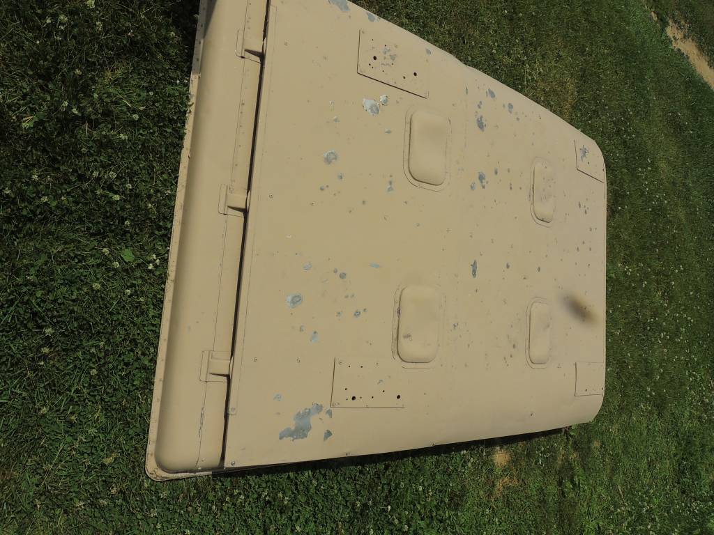

Momovik à le toit de Passe Montagne
et inversement.
Le double toit de Momovik a des trous un peu partout.
Il y a 4 plaques rivetées dessus avec des trous.
Il devait avoir quelque chose dessus.
pour le moment, on gratte, mastique, peint...
et inversement.

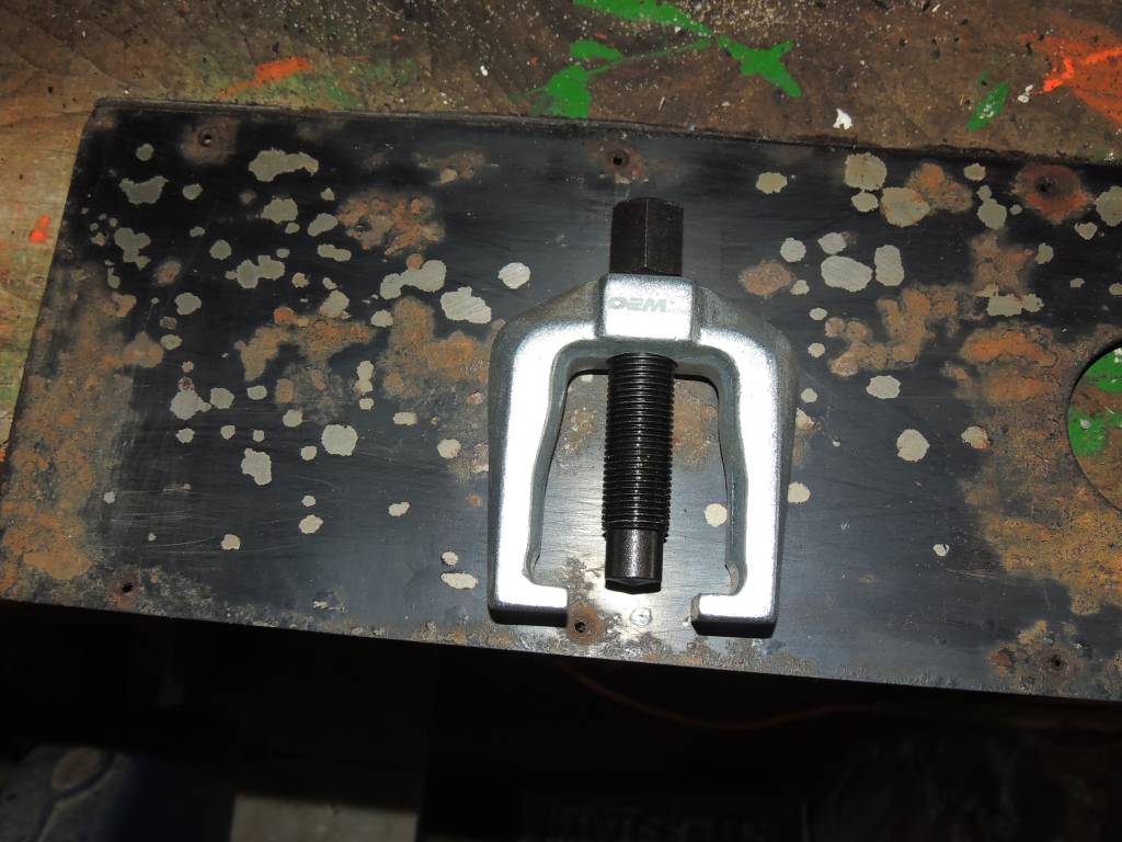

Hier matin on a voulu attaquer le changement des biellettes de direction.
Plein d'optimisme j'ai pris deux massettes et ... impossible de les faire tomber !
Pas grave me suis je dit, je vais acheter un extracteurs de rotule.
Je saute dans ma bagnole, je me tape 150 km visite plein de vendeurs de piece auto et je reviens bredouille...
J'ai trouvé des choses utilisées ici pour cela et qui me laissent sceptique...
Au garage près de chez moi, il démonte des rotules à la masse et au chalumeau découpeur...
Pour trouver l'arrache de mes rêves je dois le commander en Alberta à 4 ou 5000 km de chez moi...
GRRRR
bon j'ai testé la chose, il est un peu grand pour mes rotules, J'avais peur qu'il dérape. En le mettant un peu de travers, avec un grand levier pour visser, ça a tenu et la rotule est tombée.
on a peint, gratté, antirouillé, démonté, remonté...
GRRRR

Démontage des rotules de direction :
première rotule de direction : un écrou frein. elle est venue avec mon outil.
deuxieme : un écrou cannelé avec une goupille. venue avec mon outil
troisième : un écrou cannelé avec un clou. mon outil ne passe pas. ni aucun arrache. coups de massette de coté et sur l'écrou, c'est venu
dernière rotule : un écrou cannelé de tout petit diamètre, arrondi, impossible d'y mettre un clé ou une douille... je vais devoir me faire suer...
la barre de direction est tombée, je vais en mettre une renforcée à la place.

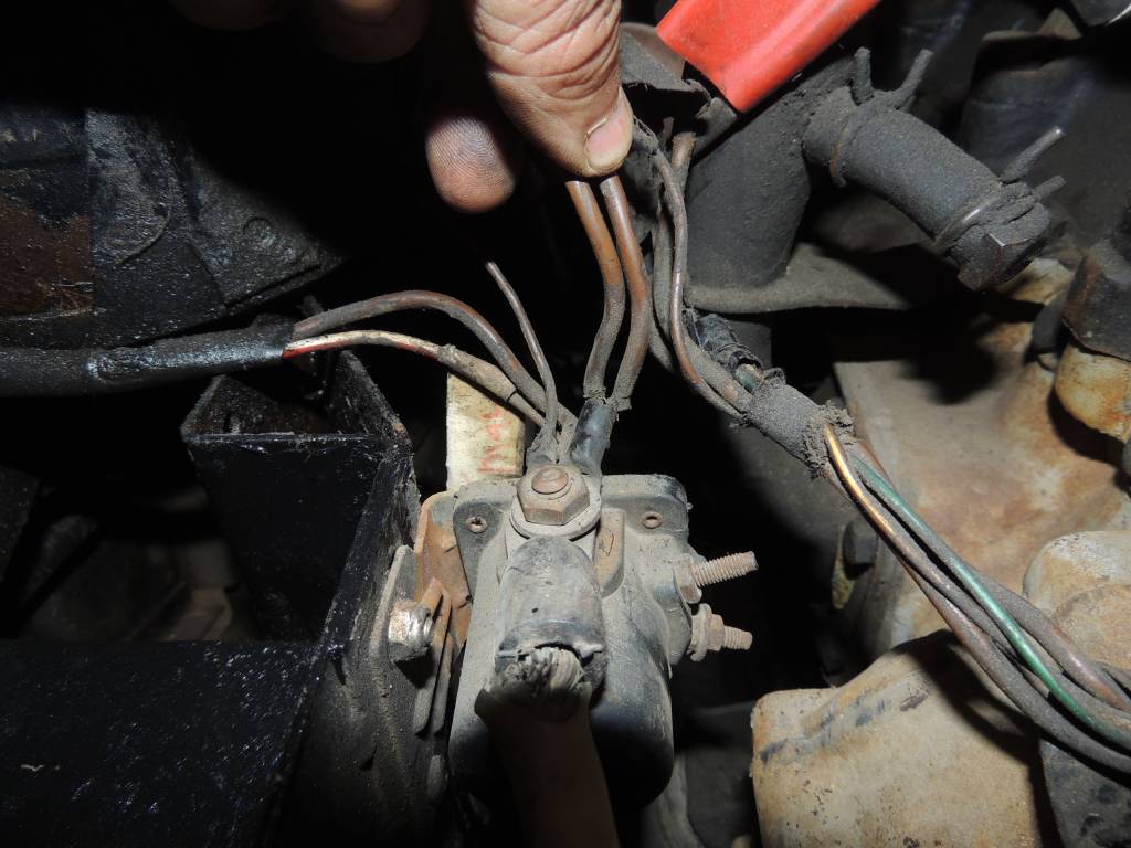

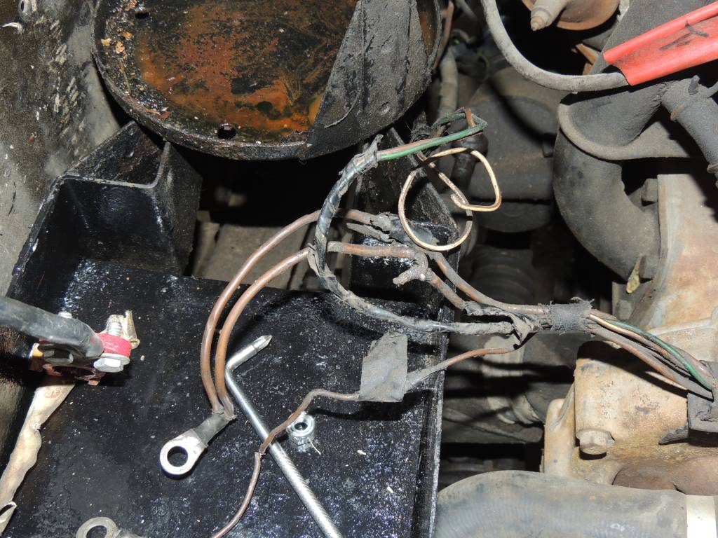

En plus, j'ai découvert des fils électriques sur le sélénoide dénudés, pas isolés, à moitié coupé ... y compris gros fil du plus batterie.
ça explique pourquoi des fois le démarreur se lançait mal.
un boulot de plus à faire...

Je vais devoir couper des fils. les rallonger car je déplace le sélénoide sur l'aile.
Là ou il est il est trop inaccessible, exposé.
De plus le fil du plus batterie et les fils de l'alternateur étaient moitié coupés et ils ont été soudés, pas isolés (l'isolant a du partir) et se baladaient comme ça...
Je vais tout remettre en ordre.
à plusieurs reprise, le démareur avait eu du mal à se lancer.
vu l'état des fils, je m'étonne que l'on ne soit pas tombé en panne.

J'ai refait tous les fils des phares, clignotants...
J'ai déplacé le solénoide, repeint intérieur, extérieur, changé le radiateur, les barres de direction...
On a peint intérieur, extérieur...
Le dessous de tableau de bord est pourri.
je vais le changer.
On a tout repeint.
il est beau !
Il reste le moteur de chauffage est en panne, ça peut être utile à kujjuaq...
