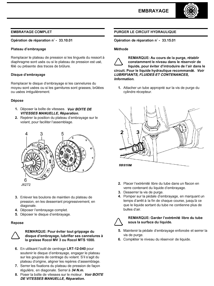

Un bon tuto, pour l'embrayage ?
Quelques conseils concernant le démontage de la boite : boite vitesse
Plus précisément pour la partie embrayage sur le volant moteur, saute directement a la photo 265) jusqu'a 278) : EPISODE X embrayage
Où là aussi encore des conseils, c'est pour un disco, mais sur un land, c'est pareil, en plus simple, car on peut démonter les planchers et le tunnel. Visite les liens du sujet ils sont très instructifs : embrayage disco 200tdi
Il y a également le manuel d'atelier du constructeur qui est bien explicite...

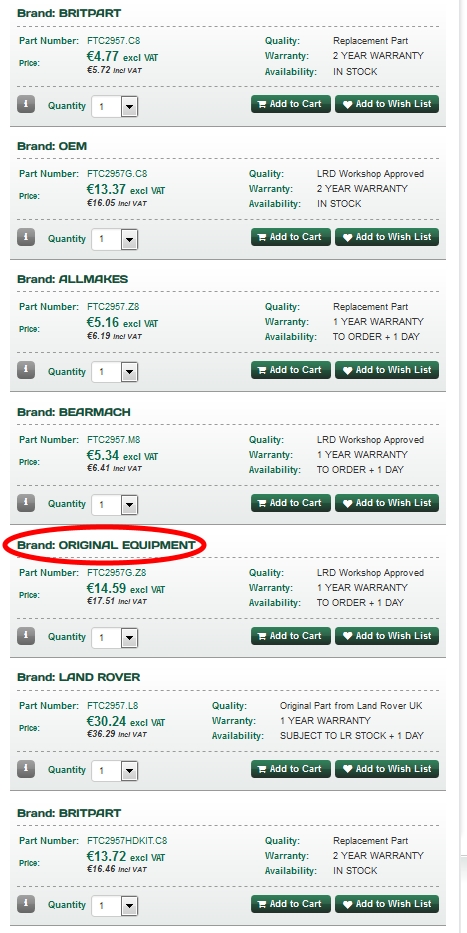

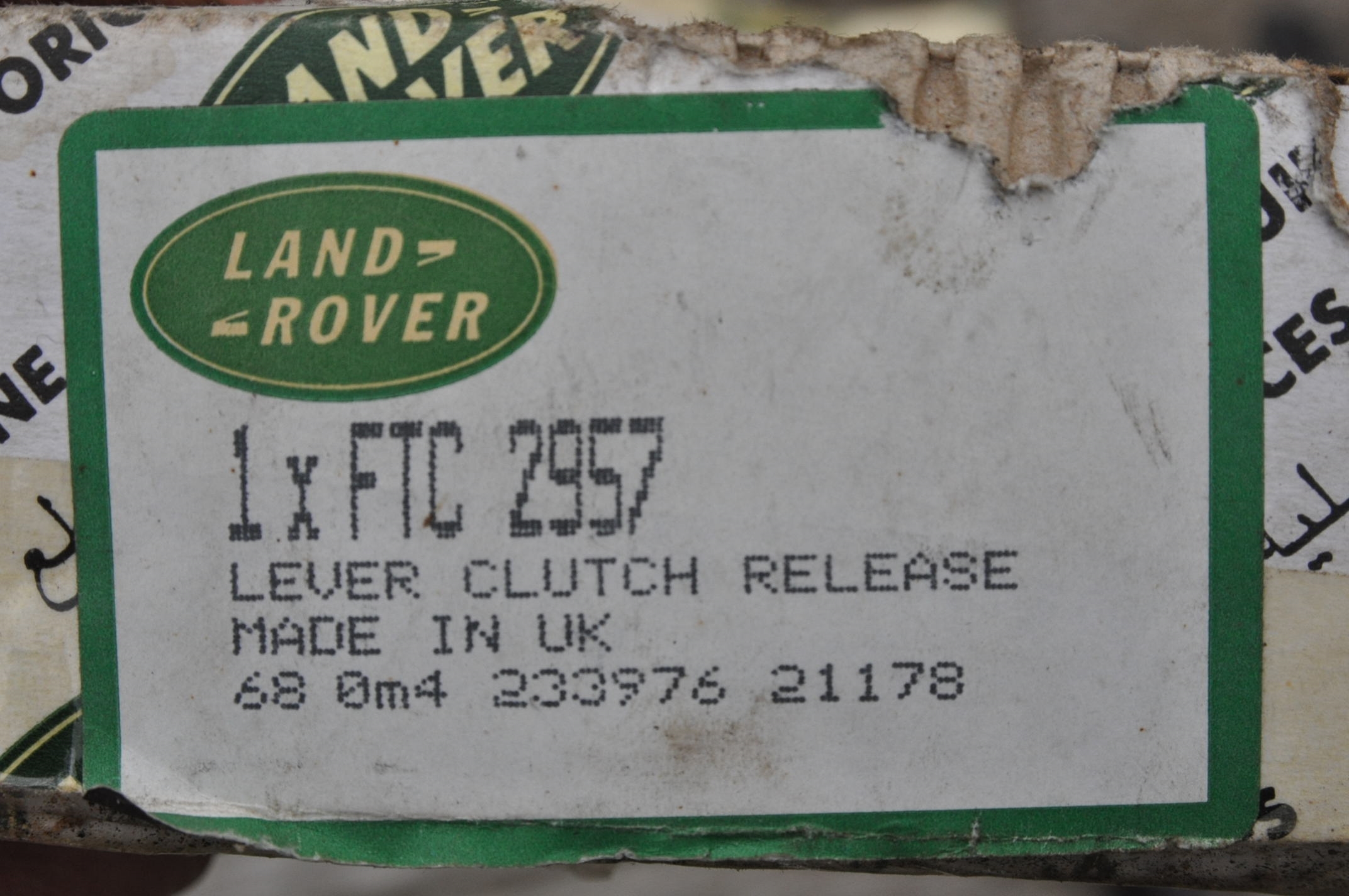

2/ Une référence de la fourchette OEM IR ? Dsl, Je ne trouve pas :-(
Heu... :? c'est marqué sur la boite :
Nan, je déconne... Tous les genres de fourchettes existantes sont là, même la fourchette dits HD pour Heavy Duty à 16,46 euros sans les frais de port, qui en faite est une fourchette à 5,72 euro sur laquelle a été souder une petite plaque.
Je pense, mais je n'oblige personne, que le choix de l'OEM à 17,51 euros, derrière laquelle on soude nous même une plaque, est un bien meilleur choix; en terme de fiabilité. Car comme tu as pu le voir sur le thème en lien, la fourchette renforcée a 16,46 euros avait fait 20000km, et était déjà percée et le renfort commençait a se fendre.
