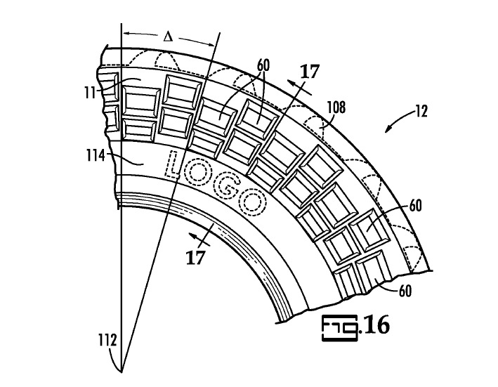

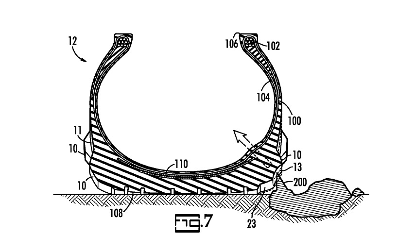

En revanche, je viens de lire un brevet déposé par Michelin en 2007 et publié en 2009, et là on se dit que c'est plus sérieux.
Résumé :
Pneu ayant une protection de paroi latérale : La présente invention concerne un pneu, convenant parfaitement à un usage tout-terrain, équipé de blocs sur ses parois latérales qui ajoutent une épaisseur à la paroi latérale pour obtenir plus de protection contre les débris qui ont tendance à percer les parois latérales.
Les blocs présentent des surfaces inclinées qui leur permettent d'éviter tout accrochage ou toute scission de la paroi latérale. Les blocs possèdent des surfaces conçues pour accrocher les côtés des ornières et sont disposés selon des motifs concentriques avec des chevauchements afin de parvenir à une plus grande traction et une bonne distribution du poids lorsqu'ils sont utilisés à une pression nulle.
Schémas :
Source :
http://www.wipo.int/patentscope/search/ ... 0007842568
PS : austénitique, martensitique, bainitique... j'enrichis mon vocabulaire, mais pas sûr d'arriver à les placer faciles dans mes conversations :mrgreen:
