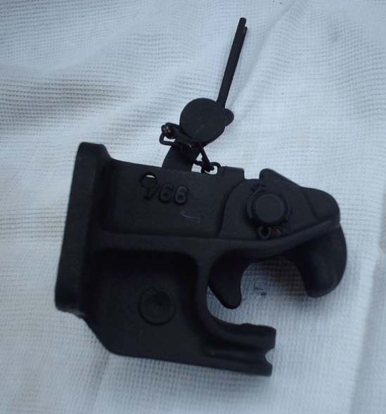

J'ai le crochet!
Je pense ne pas trouver mieux au niveau du jeu. Qui est de quelques millimètres sur l'axe horizontal et un peu plus large sur l'axe vertical.
Je vais devoir le monter maintenant, je pensais le monter avec la manivelle de verrouillage vers le bas qu'en pensez-vous?
Re: Cherche remorque + conseils
Def11025td1990 a écrit : Je vais devoir le monter maintenant, je pensais le monter avec la manivelle de verrouillage vers le bas qu'en pensez-vous?
Vue le sens d'écriture du A et du F et la forme de la palette, on dirait que c'est prévu pour être monté dans ce sens là.
En cas de déverrouillage du crochet, le problème est le même quelque soit le sens.
Comment est verrouillé le crochet et comment ce verrouillage est-il sécurisé ?

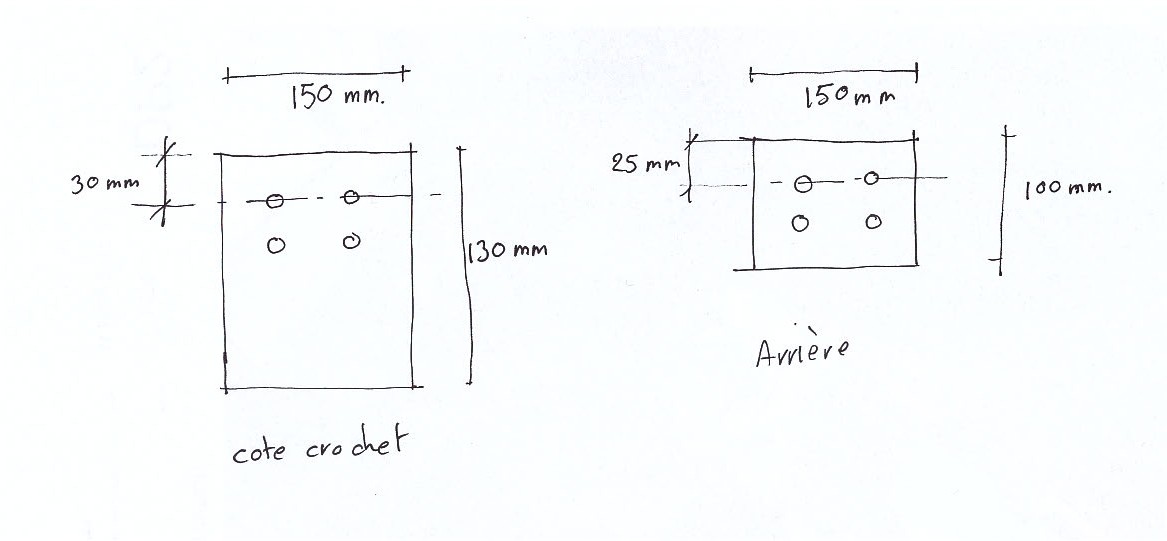

J'ai bien fait de vous exposer mon idée de base, car je change d'option pour placer le crochet simplement sur la traverse (parechoc)
En m'inspirant de ceci.
Je vais demander un devis pour deux plaques. Quelle épaisseur me conseilleriez-vous ?
Attention une traverse d'origine n'a pas forcément la résistance à la fatigue requise (pas de test aux normes CE connu pour les Land de cette époque) ; surtout si cette traverse connait un début de corrosion...

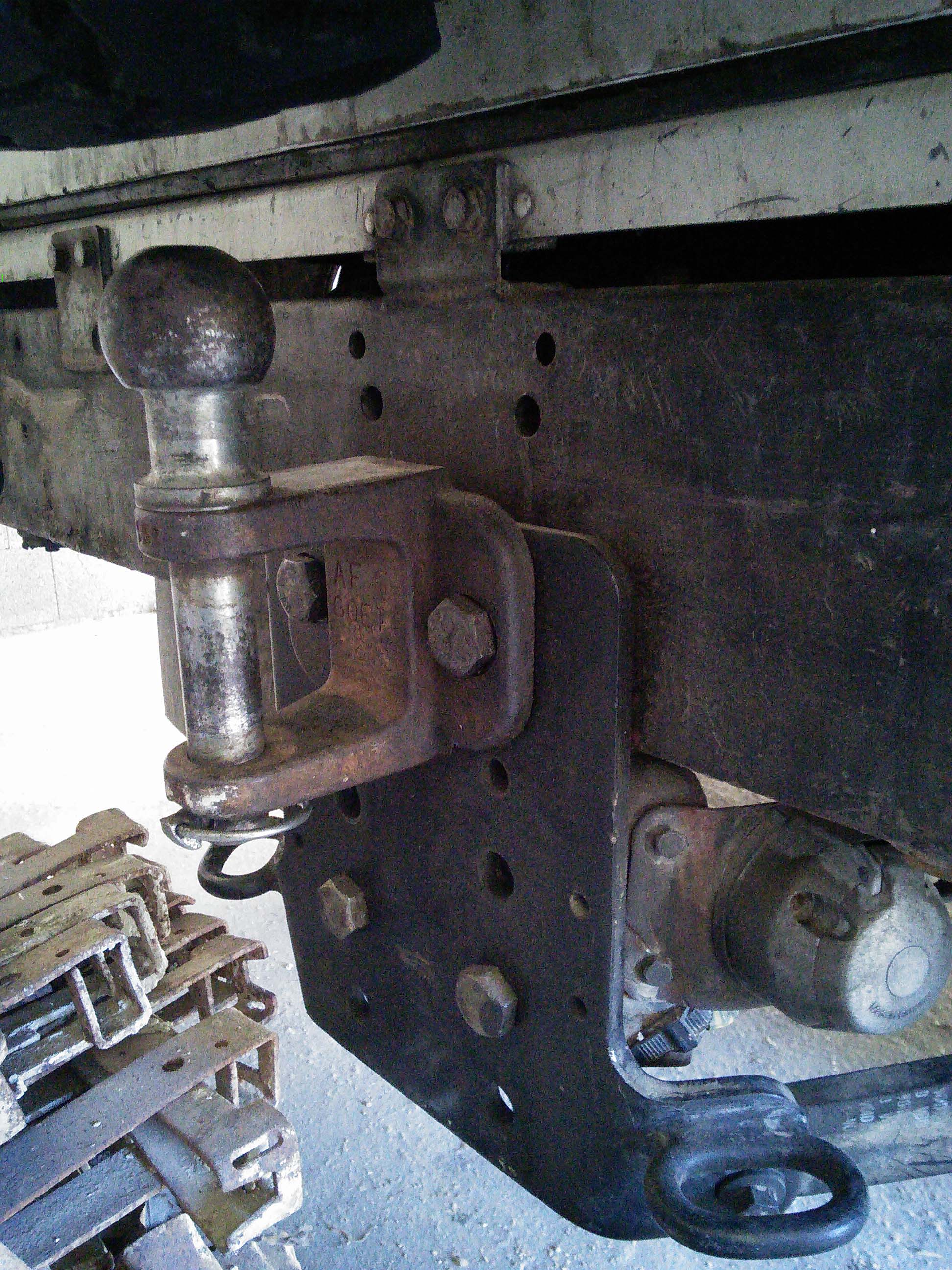

Alors est ce que le système ci-dessous et plus renforcé?
Etat actuel, sachant que la grande plaque de support du crochet n'est fixée à la traverse que par les deux boulons du bas (les deux boulons du crochet ne sont fixé que sur le support et ne traverse pas la traverse (parechoc))
C'est l'attelage d'origine semble-t-il... :?: avec une très légère oxydation.

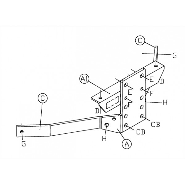

Il serai intéressant de voir si ta traverse accepte les derniers attelages de Defender (à partir du TD5). En effet la législation impose un attelage homologué (marqué CE) si modification ou un attelage d'origine.
Une réalisation artisanale expose en effet à des problèmes de responsabilité lourds en cas d'accident corporel (exemple : perte de la remorque au passage d'un ralentisseur comme parfois on le constate avec les attelages abimés / pas adaptés dans le BTP)
Je pense qu'un attelage d'origine de TD4/TD5 se trouve facilement en occasion ; il présente deux fixations verticales supplémentaires grâce à une cornière de renfort et surtout il est homologué :

L'attelage TD5 en éclaté :
