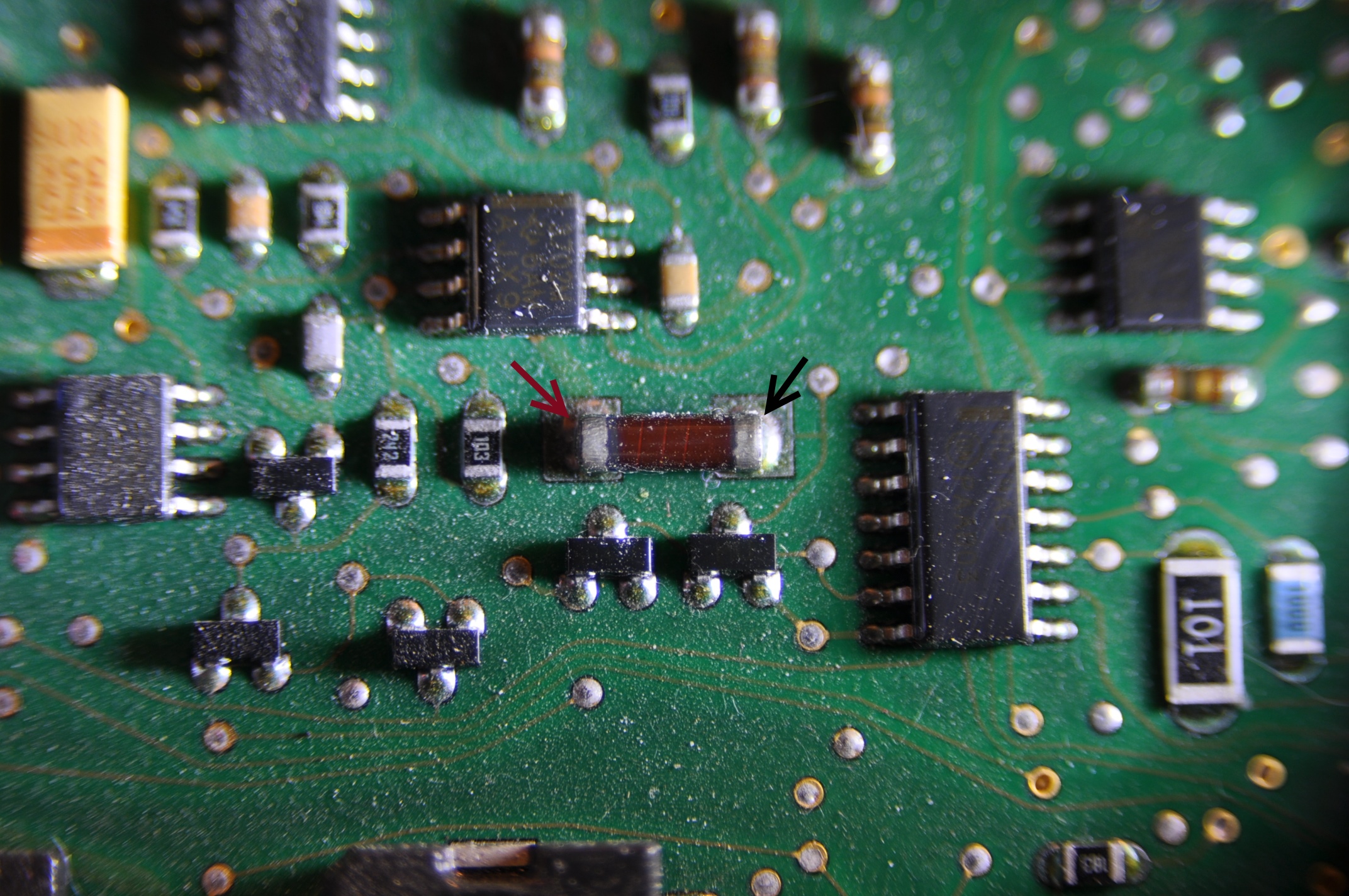

après nettoyage, les deux transistors que l'on voit sous la résistance sur ta photo ont aussi explosé sur mon calculo
Messages : 2319
Re: TD5 qui cale net et ECM cramé
Si c'est une résistance de puissance, ça signifie-t-il que des courants relativement élevés la traversent, donc pas du signal mais de la commande (injecteurs?), et s'il y a un court-jus plus loin dans le circuit (faisceau) le courant qui la traverse sera plus (trop) élevé. Il n'y a pas de fusibles (côté injecteurs et autres appareils commandés) pour protéger l'ECU ?

Ce qui est curieux, c'est que ça se soit passé en phase de lecture de carto... alors qu'à ce moment là, on a pas grand chose de piloté par l'ECU....
Ça aurait été pendant le test d'une sortie encore...
Et le problème, c'est qu'on a même pas un début de schéma, histoire de voir un peu le rôle des deux transistors et de cette résistance...
Cependant, un truc dont je me méfie:
Sur le TD5, pas mal de périphériques de l'ECU: Relais, injecteurs... sont alimentés par un plus commun... et c'est l'ECU qui fournit une masse via un transistor.
J'en ai connu un qui a détruit son ECU en voulant alimenter avec un +12V "en direct" son relais de pompe!
Son +12 était "du mauvais côté", et quand l'ECU a commuté le transistor à la masse... Zouing! fin de l'histoire!
Mais je ne pense pas que tu sois dans ce cas...

Je viens de le parcourir vite fait et déjà j'ai repérer un truc concernant le CKP, sur la doc il est indiqué une tension de 2-3 volt au démarrage qui monte à 6 volt au delà de 1000 tr/min. J'avais fait des relevé du signal de CKP à l'oscillo et la tension ne dépassait pas 3 volt même au delà de 1000 tr ... peut être un truc de ce côté pour la panne initiale du moins.
Pour la cramage du calculo, je n'ai aucune idée de la cause pour le moment, je ne pense pas avoir fait de fausse manip, le seul shunt que fait fait c'est à la place du relais de pompe pour alimenter cette dernière en permanence, c'est un des premiers trucs que j'ai fait.
Comme dit plus haut, j'espère trouver une explication dans le faisceau.... Le faisceau moteur est posé dans le garage, plus qu'à le nettoyer, l'ausculter, le tester fils à fils et tenter d'en faire de même pour tout ce qui est du la prise noire du calculo.
Effectivement, il serait bien de savoir à quoi sert la résistance et les transistors cramés, ça donnerais une bonne orientation de ou chercher....

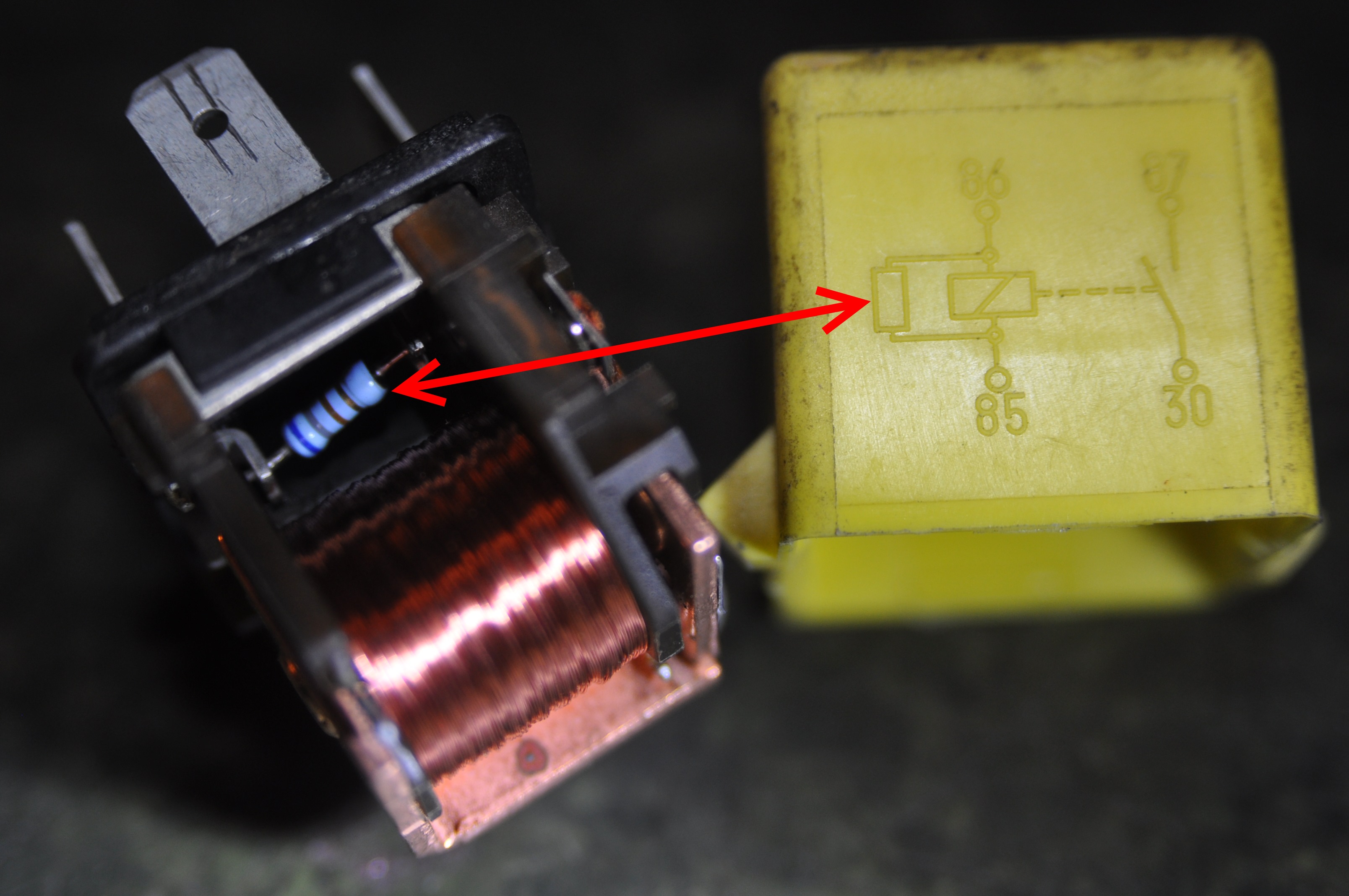

Dans tes démontages/remontages de relais, est-ce que tu es certain que tu as tous les relais d'origine au bon endroit?
Je pose la question car en sortie d'ECU on utilise souvent des relais dits "à roue libre", qui ont une diode montée en parallèle avec la bobine. La fonction de cette diode est à la coupure (par le transistor) du courant dans la bobine du relais, de court-circuiter la surtension générée par l'inductance de la bobine, et éviter la destruction du transistor qui commande le relais.
Si on monte par erreur un relais basique sans diode, on prend le risque de détruire le transistor.
J'ignore si ce type de relais est utilisé sur le TD5, ou si les diodes sont inclues dans l'ECU, donc c'est peut-être un coup d'épée dans l'eau, mais pas compliqué à vérifier (schémas, références etc)

J'vais regarder s'ils ont quelque chose de particulier ces relais.
J'avais juste intervertis les deux jaunes qui visiblement sont identiques.
Faut que je trouve un moyen de les tester ces relais, les tester à l'Ohmetre n'est pas suffisant, faut voir aussi s'ils passent la puissance correctement
kebir31 a écrit :Si c'est une résistance de puissance, ça signifie-t-il que des courants relativement élevés la traversent, ...
Tout est relatif, de puissance dans ce cas vue les dimensions cela doit-être à tout cassé 1/2W donc avec la valeur mesurée (sous toute réserve) de 1300 Ohms cela nous fait du 0.02 A soit 20 mA max donc pas grand chose non plus. Si 1 W et là ce sera vraiment mon dernier prix, eu égard les dimensions et les progrès technologiques cela nous monte le courant max admissible à 30 mA. :(
Pour les relais, ce sont des relais ordinaire mono contact travail ( 30A ), ils ont juste une résistance de 680 Ω en guise de protection contre les surtensions lié au courant de rupture de la bobine. Vue de l'extèrieur, la rèsstance èquivalent de la bobine du relais avec la résistance de 680Ω en parallèle donne 81 Ω.

J'ai ouvert mes 5 relais jaunes, RAS, intérieurs nickel.
Résistance aux bornes de la bobine de commande autour de 95 Ohm pour les 5.

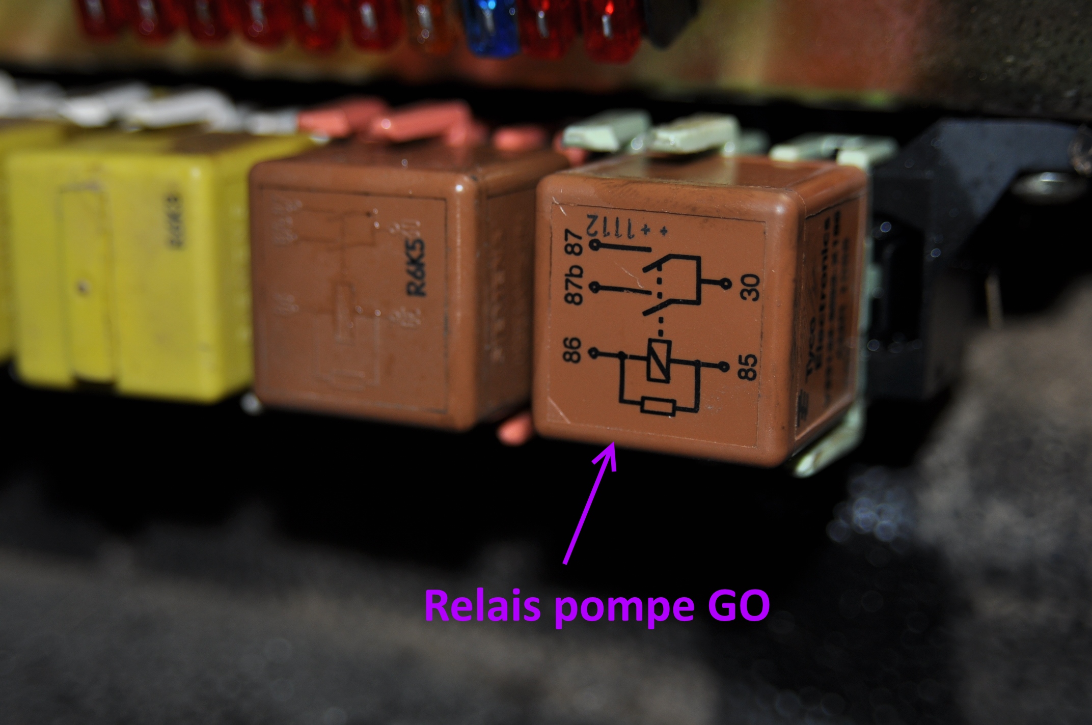

Soudain un doute me hante!... :oops: Le relais de pompe, n'est pas forcement jaune, mais il peut-être marron, après révision de mes fiches.
Pictogramme sur le couvercle de la boite de fusible habitacle de TD5 avant 2002 :
Le relais en question, sur son petit schéma on comprend son fonctionnement avec les deux contacts travail et la résistance de protection.
Sur ce cas le changement de la pompe, n'avait pas résolu le problème de calage aléatoire et pour cause. Le relais de pompe avait les contacts charbonnés et...
