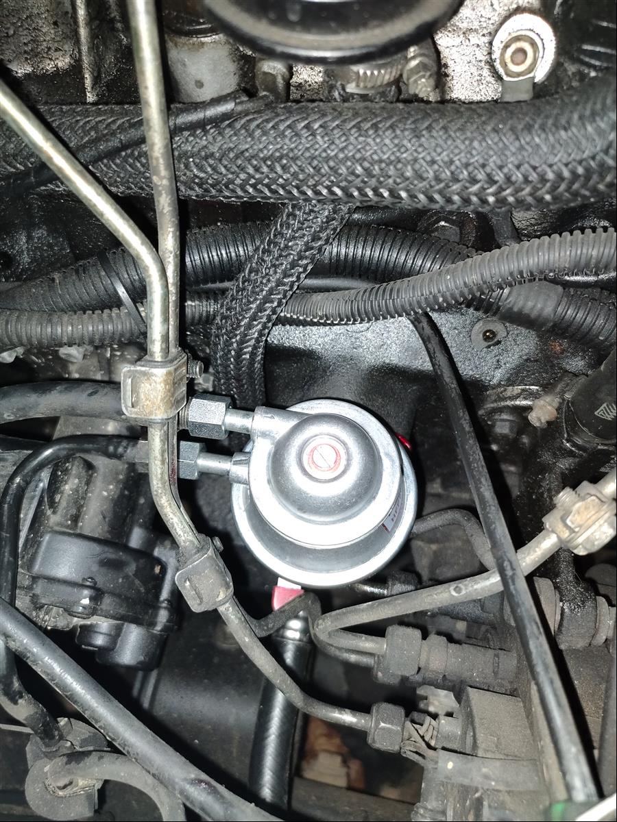

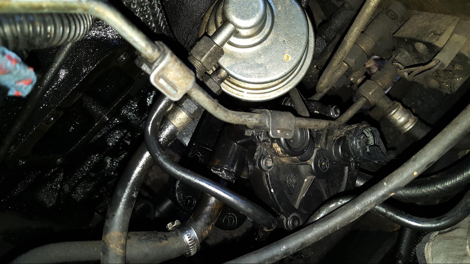

Pompe d'origine HS sans levier d'amorçage remplacée par une pompe Delphi OEM :
La neuve en place (attention au sens de circulation du GO) :

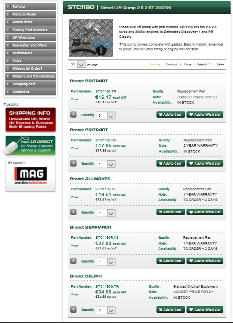

Le choix de la pompe est simple une référence actuelle pour les 200 : STC1190
Un fournisseur qui te dit en page d’accueil, on livre en France pas de soucis.
Un choix de pompe de de 18 à 39€ sur 4 modèles, attention aux prix par quantité, bien sur, toujours plus avantageux qu'a l'unité. Il faut rajouter les frais de port. Un fournisseur en qui j'ai une entière confiance ( LRdirect), avec qui le seul litige que j'ai pu avoir, c'est réglé rapidement avec de plates excuses comme savent si bien faire les anglais. Cela portait sur un joint de collecteur d’échappement a moins d'un euro, alors que je commande régulièrement chez eux pour les potes et moi même depuis très longtemps.
Qu'en bien même la panne ne serait pas là, si ta pompe est d'origine, alors se n'est pas luxe, car tôt ou tard inexorablement, ces petites pompes tombent en panne.
Tiens! Je serais même près à faire un sondage : Qui ici roule encore avec sa pompe d'amorçage d'origine ? Sur un 200 voir un même un 300 ou TD ou D mais là je prends encore moins de risque.
NB: Chez un fournisseur français, ou là aussi, il faut rajouter les frais de port, sans avoir le choix de la marque très souvent du Shitpart, sans tous les petits accessoires. NBB: certie
