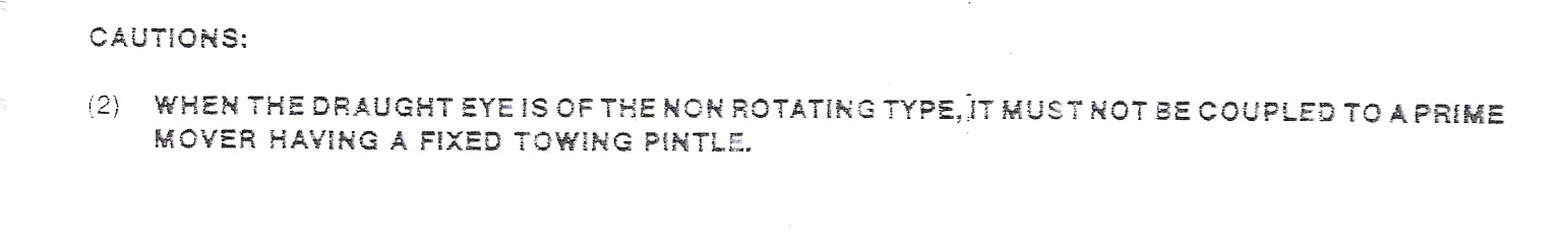

Pour compléter mes précédentes inters, la petite phrase qui va bien extraite des instructions (Trailer 3/4 Tonne 2 Wheeled - Maintenance Scheduel) du MoD concernant la traction des remorques:
Ce qui confirme que si l'anneau est fixe, le crochet doit être tournant (ou vice versa).

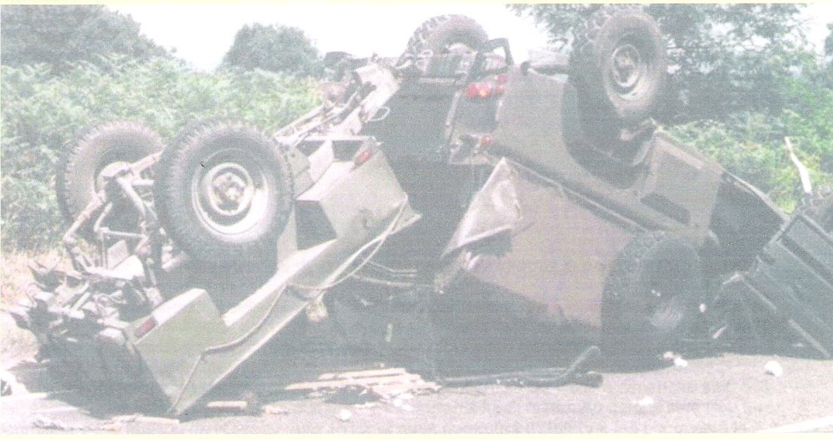

Sur la photo ci-dessus, l'enquête du MoD a déterminé que l'accident était dû à l'oubli de déverrouillage (en rotation) du crochet, compte-tenu de la remorque tractée ( a anneau fixe). Et cela se passait sur route, en circulation normale ...
A chacun de méditer .... et d'en tirer les conclusions.

Salut, bien illustré Robin. C'est le pourquoi de la photo et la chance de mon ami Archibal3 pas conscient du problème.
La traduction très bien faite par pater:
Il y a bien écrit en gros : "Fixed eye" Puis " Prime mover pintle must be free to rotate".
Soit : "Anneau fixe" puis "pivot central d'attelage moteur doit être libre en rotation"
Ce n'est pas un mal qu'en matière de sècuritè qu'il y est des doublons... :wink:

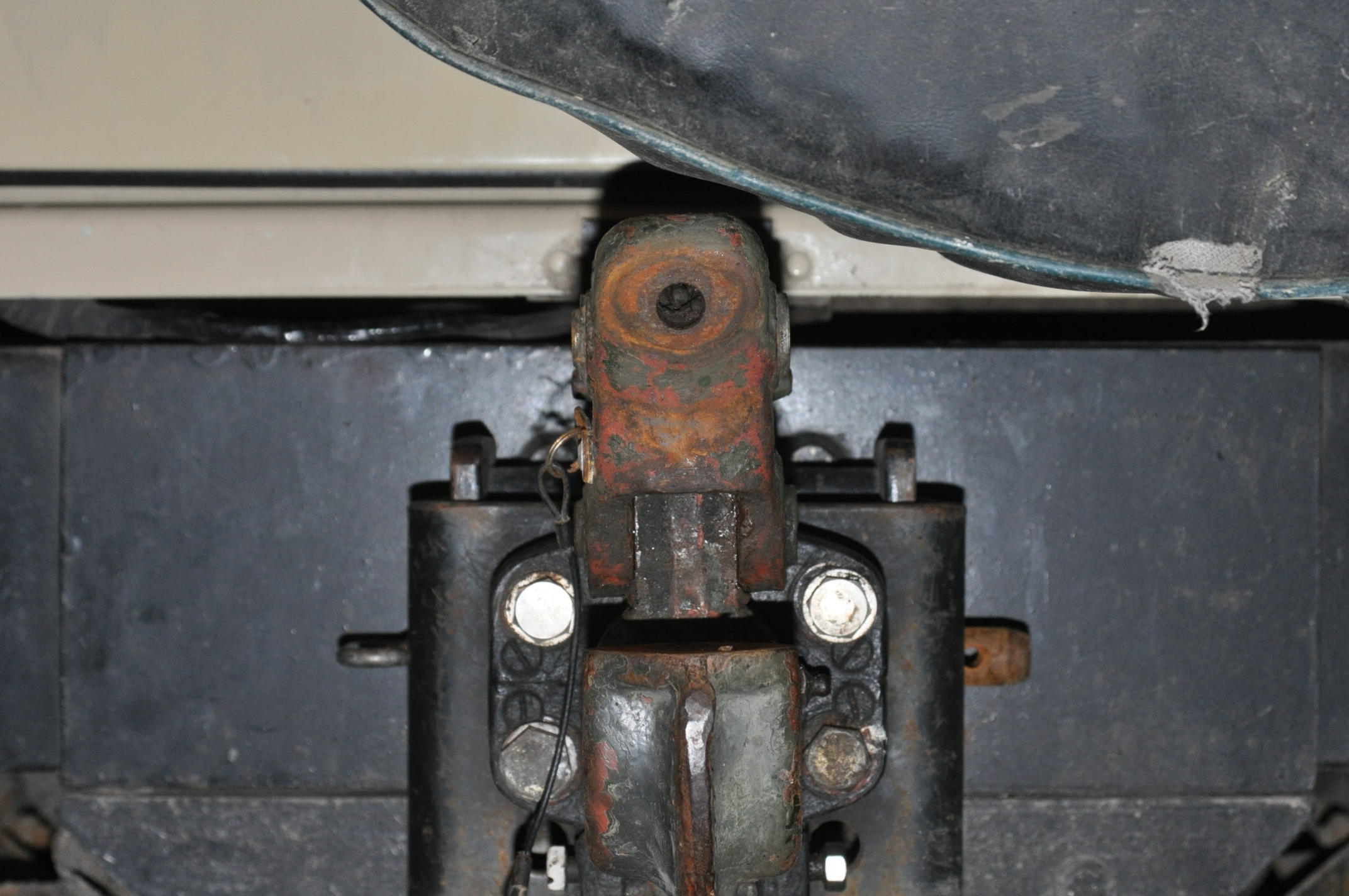

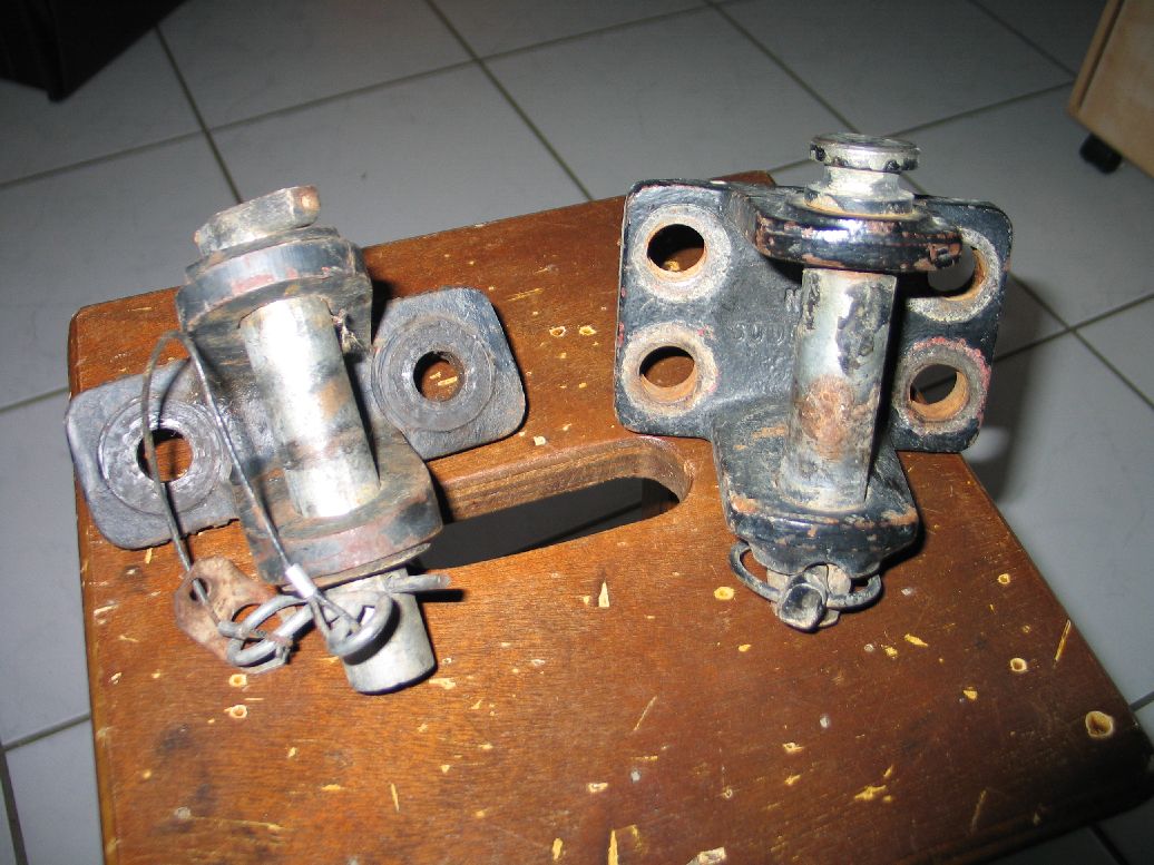

J'ai ramené la Sankey (Narrow Track) avec ce type de crochet TP/agricole :
crochet TP 1
crochet TP 1
crochet TP 2
crochet TP 2
crochet TP 3
crochet TP 3
ça va pas mal ( trés léger jeu dans l'axe ) sauf que le la fixation par 2 vis ne me plaît guére pour le futur usage voyage :? à priori il existe en 4 trous ....

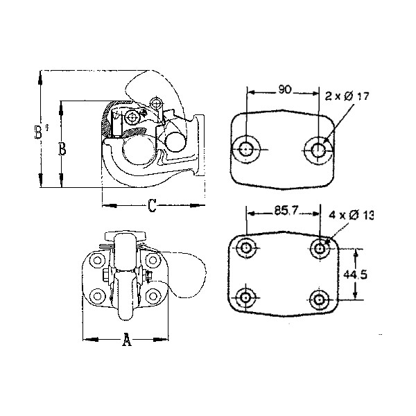

crochet 3,5T 4 trous
je trouve 2 dimensions :
cotes crochet 4 trous
et 90x50mm ....qui croire ? ( chacun ayant sa vérité...)
sachant qu'on est à 85x45mm pour du M12 sur les 4 fixations du haut sur une traverse de Def Td5...
si quelqu'un en à un pour vérification ?
Ensuite ces crochets 2 et 4 trous sont donnés pour la même traction = 3.5T
Vaut-il mieux celui fixé par 4 vis M12 ou celui par 2 vis M16 ?
L'anneau de cette Sankey MkI est toujours libre en rotation compléte ( donc pas grand intéret à prendre un Nato qui pivote , amha )
Votre avis pour ceux qui tracte ce genre de remorque depuis plus longtemps que moi !
Le truc étant que l'investissement dans ce même crochet 4 trous est aussi important qu'un Nato en trés bonne état ! ( et j'ai un 2 trous...)
Je posséde également un Dixon bate 2 trous ainsi qu'un autre TP à 4 trous mais jeux trop important et je me suis retrouvé avec un mattage des 4 têtes et de l'axe quand j'avais tracté une autre Sankey il y à quelques années...donc bof...
Autres crochets TP
Autres crochets TP

Re: Quel crochet pour tracter une Sankey ?
A mon avis, tu te prends la tête pour rien, ce genre de crochet peut emmener 3.5t sans soucis! :wink: T'en sera très loin avec ta sankey! :mrgreen:
Par contre, la possibilité de rotation de l'anneau de la sankey est obligatoire!

Feub a écrit :A mon avis, tu te prends la tête pour rien, ce genre de crochet peut emmener 3.5t sans soucis! :wink: T'en sera très loin avec ta sankey! :mrgreen:
ça m'arrive des fois....la tête :mrgreen: pour le poids oui j'en serais loin ! mais sur les chocs engendrés...
feub a écrit :Par contre, la possibilité de rotation de l'anneau de la sankey est obligatoire!
oui mais :
titof26 a écrit :L'anneau de cette Sankey MkI est toujours libre en rotation compléte

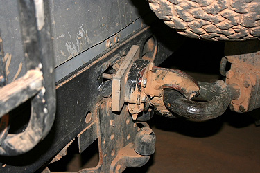

Bonsoir à tous,
Je me pose cette question sur une éventuelle différence de montage selon que l'on prend la documentation militaire (1986) ou la documentation civile (1987).
Dans les deux cas les catalogues indiquent, en termes de pièces requises, une seule plaque de renfort (stiffener), derrière la traverse. Mais le schéma (version civile) semble montrer une deuxième plaque apposée à l'extérieur de la traverse ?
Ce qui est aussi le montage, en photo, sur ce site : http://www.retroanaconda.com/landrover/ ... -recovery/
Est-ce que parce que la traverse arrière est plus faible sur les LR versions civiles ? Ou la raison est-elle autre ?

Salut, j'ai déjà vu ce montage a deux plaques sur des lands militaires.
On peut penser que quelle que soit la traverse cela repartie la charge sur une plus grande surface. Je la conseillerais fortement a tout possesseur de def Td5 ou la traverse est devenu très mince et déformable, par rapport au modèle précédent.
Lorsque j'ai changé la traverse sur le 110 par une adaptable, j'ai préféré mettre une plaque de renfort pour une raison de minceur apparente de la traverse arrière.
Je n'en ai pas mis sur la traverse du 300, mais je pense le faire vu le poids déraisonnable que l'on arrive a atteindre dans nos remorques. Sur un chemin un peu défoncé, chargé avec un plein de cailloux, de terre ou autre, les contraintes sur la traverse doivent être énormes.

Pour l'histoire des renforts ( si je me base à la date de ton documents ) et si je compare la traverse entre mon Td5 et mon Atmo...la conception de fixation d'un crochet n'est pas la même :
- sur le Td5 on peut toujours rajouter cette plaque à l'extérieur ( donc entre crochet et traverse ) mais pas de l'autre côté = les vis se fixant par des "écrous" intégrés à celle-ci !
- sur mon atmo la traverse est comme ton documents : une double cloison et une fixation par écrous rapportés
Sinon oui comme tu le dit LOLO , j'ai justement lors du dernier RL un peu "vrillé" ma traverse au niveau des 2 fixations avec le crochet 3.5T dont je me sert pour la Sankey...un angle de fuite un peu trop appuyé :roll: celui-ci s'est un peu imprimé dans la traverse ( trés léger mais prouve bien que cette plaque peut avoir une réel utilité )

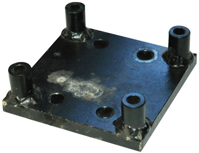

C'est exact, il existe des contre-plaques qui se montent à l'intérieur de la traverse et aussi plusieurs références.

Il faudrait connaître le modèle de Def pour donner la référence de la platine et de la contre-plaque.

Def e-duck , le kit que tu montre ressemble comme 2 gouttes d'eau à l'attelage du Td5 mais sans les bras de reprise sur les longerons...on le voit bien sur la photo de Robin76 ( amha un kit pour descendre le crocher...valable uniquement en UK...)

Je pense que tu fais allusion à cette plaque qui, si mes souvenirs sont exacts, était dédiée aux Series.

Robin 76 a écrit :Bonsoir, Je pense que tu fais allusion à cette plaque qui, si mes souvenirs sont exacts, était dédiée aux Series.
Bonsoir Robin, en fait il y a eu deux références selon les Series
A droite, effectivement la 551884 que montrent tes photos.
Tiens, un smiley pour Halloween :sm35:
Messages : 2312
Def e-Duck a écrit : il y a eu deux références selon les Series
oui car les chassis mili (traverse droite) ont les trous à l'entraxe du Nato, alors que les traverses civiles ont les trous en carré permettant de monter un attelage surbaissé. Pour monter un Nato sur une série civile, il faut la tole avec les 4 pieds, qui permettent le dépassement des écrous, derrière cette tole.
Edit: en re-regardant les éclatés de Def-et-Duck, il semblerait que les deux modêles de toles représentées soient pour les séries civiles, mais dans un cas la tête de vis se trouve derrière la trole, dans l'autre (crochet rotatif) c'est l'écrou qui s'y trouve, d'ou les pieds plus longs.
