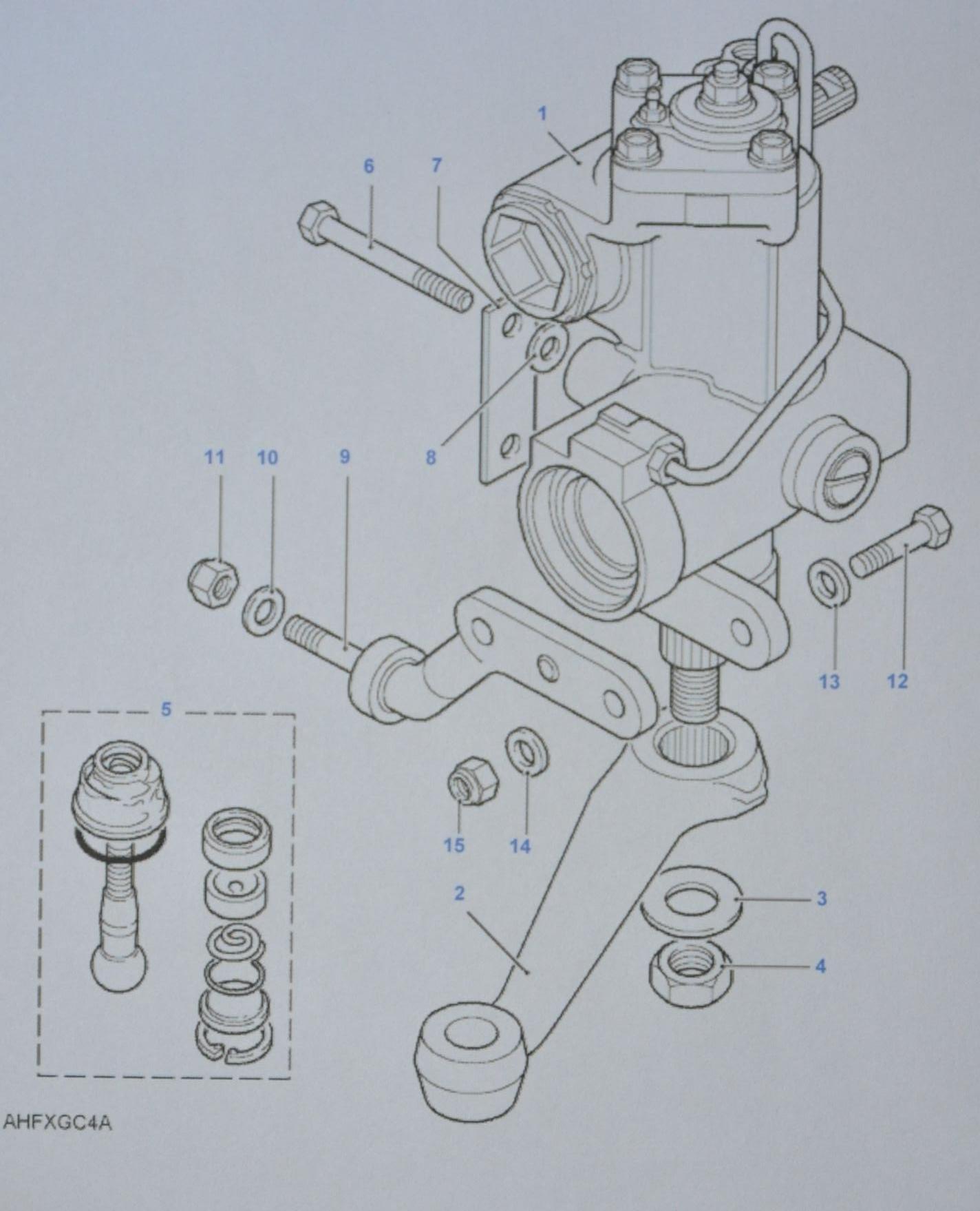

Salut, je pense que tu devrais d'abord essayer de changer la rotule de direction en position et de ne pas trop en faire pour une première. Le risque, c'est qu'après tu sois embêté par l'étanchéité des raccords; des spis de boitier; le point zéro du volant; le temps... Mais bon si tu te lances, prévois les petits joints toriques des tuyaux de DA (20 et 21), les rondelles anti-desserrage des vis du boitier (7), du liquide Dextron II.
Boitier de DA ou le KIT de la rotule est repéré 5.

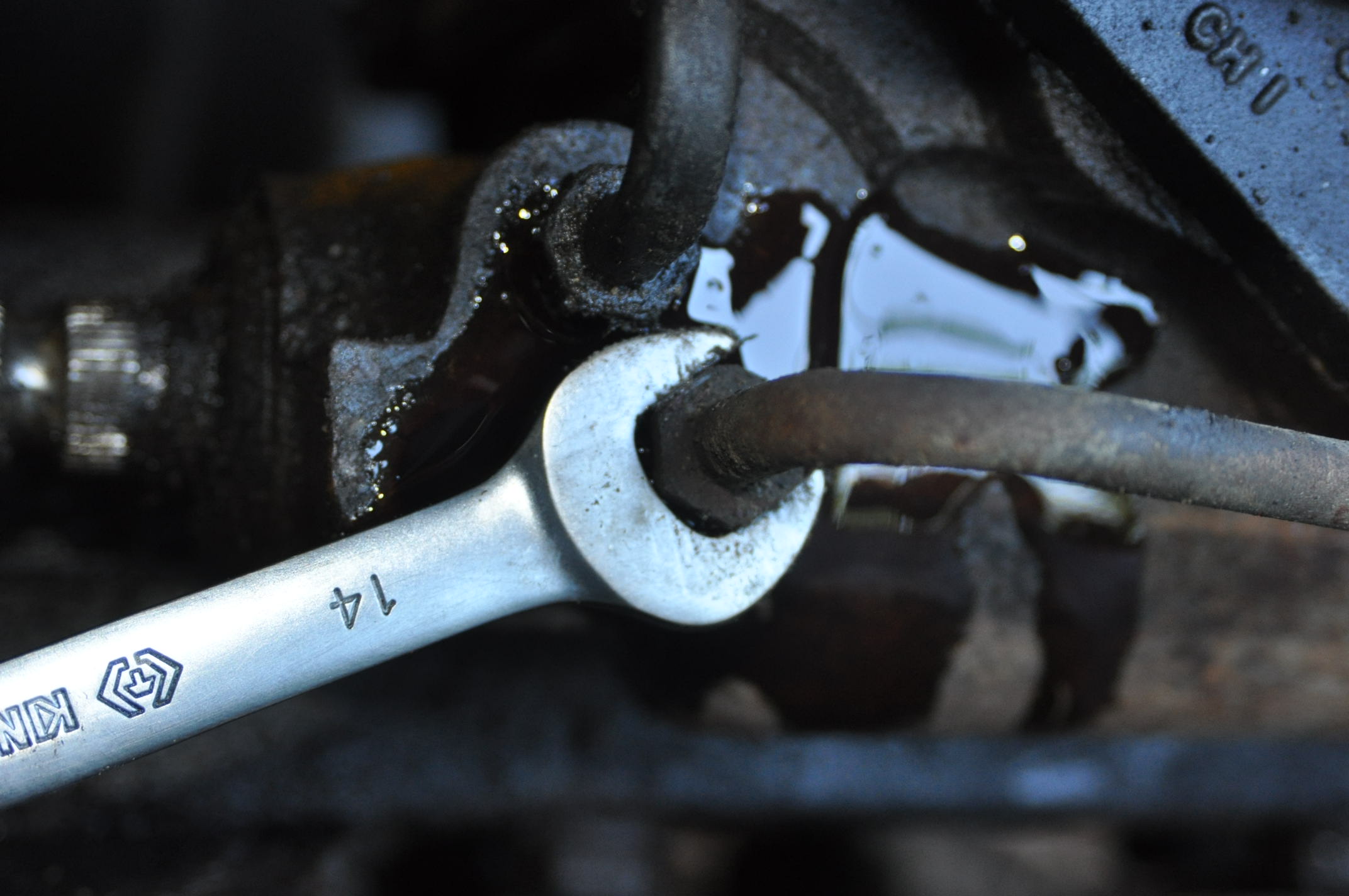

3) Les durites:
Pour la première, avoir la bonne clef, cela aide car c'est du genre 13 ça passe difficilement et 14 trop large :evil: . L'accès est bien difficile, il faut commencer par celle là
4)La deuxième, la clef de 14 va bien. Évidemment le Dextron commence à couler de partout. On peut avec une seringue vidanger le bocal, mais pas les durites :? . Donc ça pisse :( .

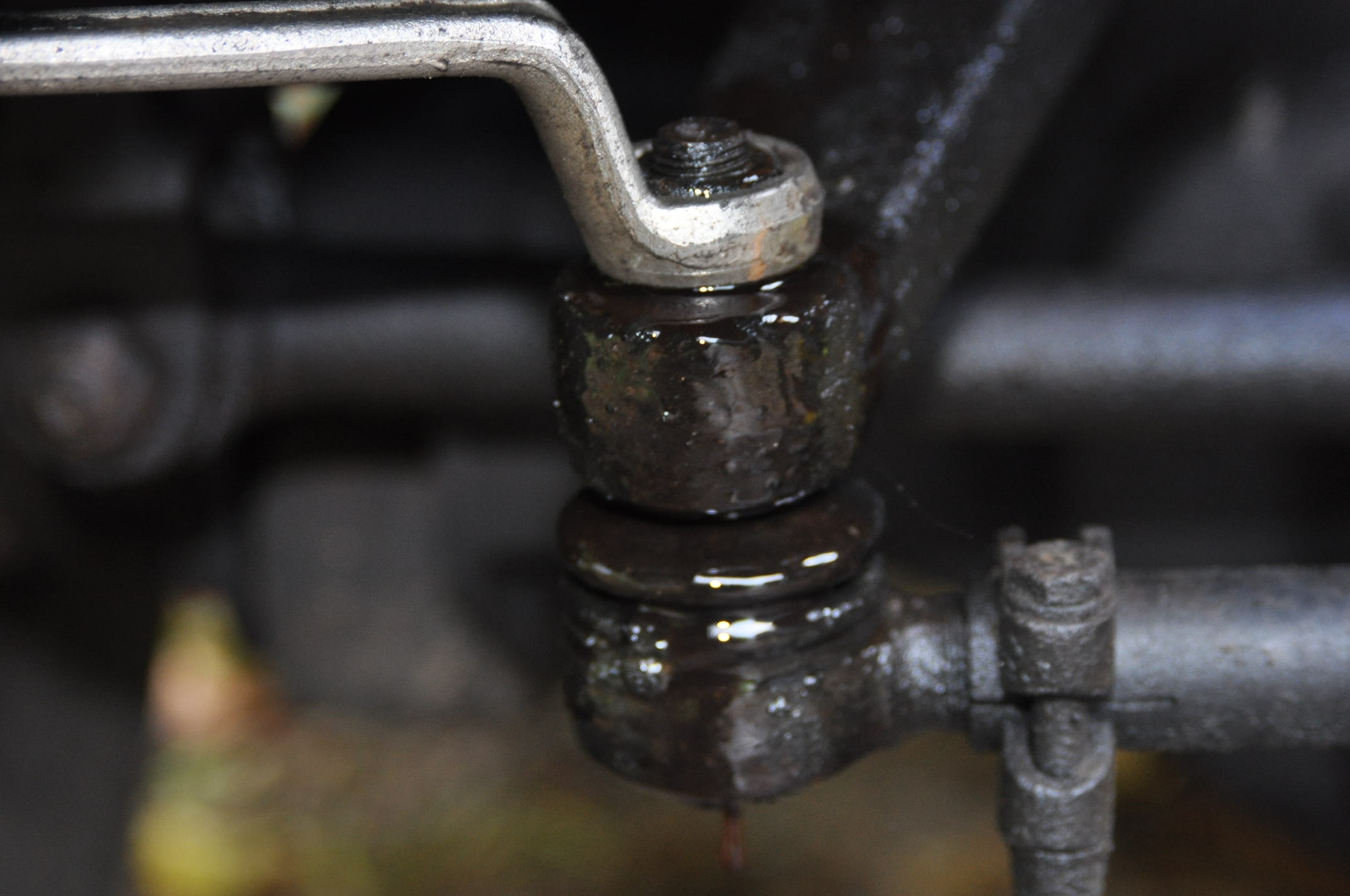

6) Là, il y a une petite nuance par rapport au def, la rotule est différente, mais le principe reste le même, il faut la démonter.
7) Ne pas défaire l'écrou jusqu'au bout, vu la manipulation à venir, cela épargnera les filetages en cas de dérapage. Remarque que cela pisse encore de la Dextron :( .

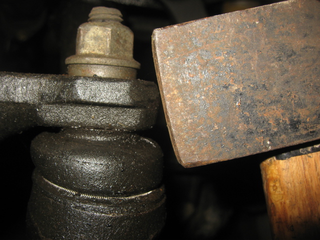

8 ) Mettre une pression écartante, ici à l'aide d'un tube puis taper un bon coup sec avec une massette de 1,5 kg sur la biellette pendante. Sans taper ni le filetage, ni le soufflet en caoutchouc de protection. Revoir la photo de la position du coup de du marteau ici.

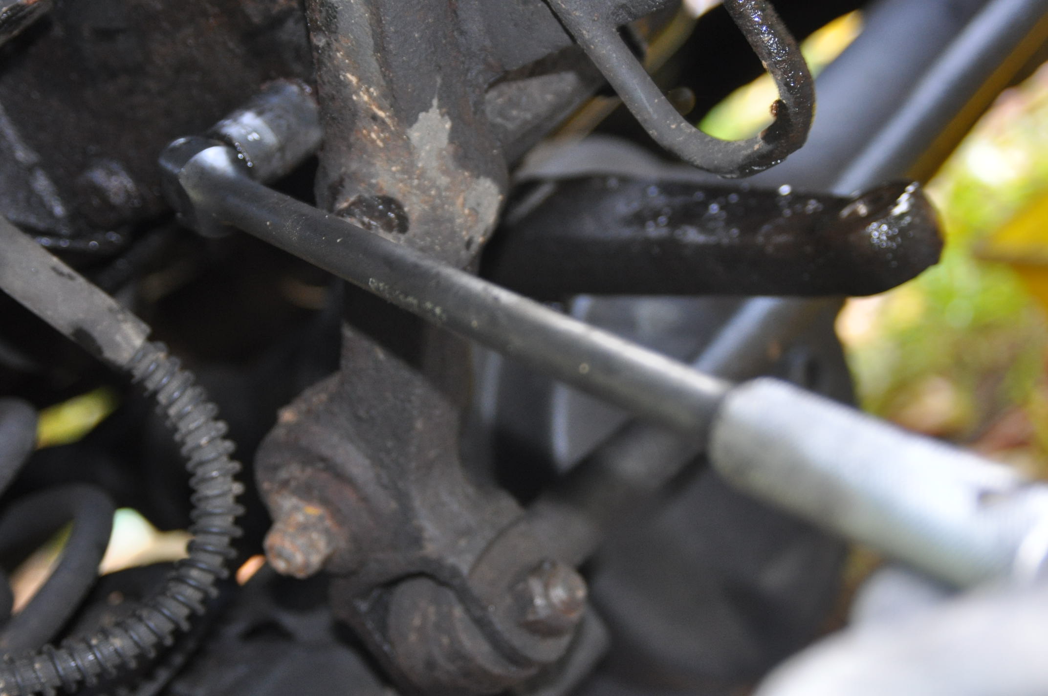

10) Barre de raccordement courbé forger: Il est préférable de la dissocier au niveau du support de la barre Panhard pièce que tu vois sur la photo, plutôt que sur le boitier de DA. Là aussi une bonne clef est nécessaire.
11) Voila, maintenant que le boitier de DA est par terre, tu peux voir la barre de raccordement courbé forgé sur le boitier de DA avec son écrou et sa rondelle.

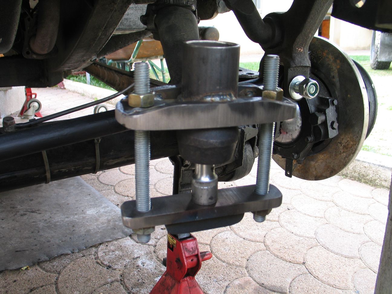

Frédéric_Dept79 a écrit : Comment ne pas tout prendre dans la tronche quand on vire le circlip :roll:
Comme j'ai pas trouvé ton outil ( et que j'ai pas trop cherché non plus :mrgreen: )...j'en ai fait un ! ( le 90 étant sur calle y'a bien fallu que je trouve une solution ) record battu ( le mien ) pour le remontage d'une rotule :D
Outil démontage/remontage circlip bielle pendante
Re: Remplacement de la rotule de bielle pendante
Quand j'ai changé la mienne, j'avais utilisé un serre joint et une douille.
