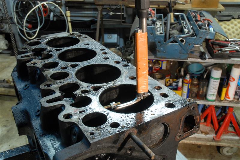

Contrôle rapide des cylindres du moteur B
Un nettoyage rapide nous montre que les cylindres ne sont pas glacés, ce qui à priori est un bon signe, mais pas une preuve. En effet, il est possible qu'un moteur très usé soit démonté et remonté, et les cylindres simplement déglacés dans l'espoir de redonner un peu de compression. Donc il est important de vérifier au mieux la géométrie des alésages.
Pour cela, l'outil idéal est le comparateur d'alésage (d'autres contrôles seront faits avec les pistons, et bien entendu avec les segments neufs, une fois reçus) Ce n'est rien d'autre qu'un renvoi d'angle et une rallonge pour le comparateur universel, que l'on visse dans le manche

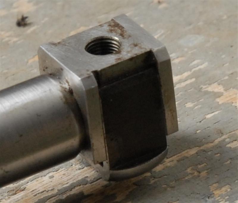

Bon mais le petit problème, c'est que je n'ai pas les cales, qui sont normalement fournies avec le comparateur (mais que je n'ai pas car l'outil était dans un fatras avec d'autres trucs provenant d'une faillite), permettant de l'utiliser sur différents diamètres d'alésage, et qui vont dans ce filetage le fabricant existe toujours, mais "mon bon monsieur, votre comparateur, ça fait au moins 30 ans que nous ne le fabriquons plus!!!"

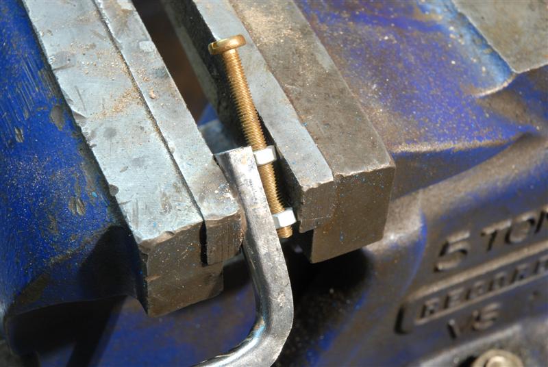

Donc on sort notre pied de biche préféré ... euh non, allez: pour changer, un bout de tringle à rideau on y soude des écrous de 5 (à divers endroits car essais successifs
), pour prendre une vis en laiton afin de ne pas rayer l'alésage
quelques kilomètres de scotch orange

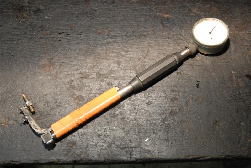

et voilà un comparateur spécifique pour le 300tdi (normalement, les cales permettent, par leur permutation, de faire tous les alésages possibles)
Dans un premier temps, cet outil ne permet qu'une mesure "relative". Il permet de comparer deux dimensions très proches, mais avec une grande précision. Dans notre cas, il servira à contrôler l'ovalisation et la conicité des alésages, en le mettant à zéro en un point (dans mon cas dans le sens du déplacement, juste en-dessous de la petite marche (toujours pas nettoyé
), puis en le déplaçant de haut en bas on constate la conicité, et en le faisant tourner de 90° dans le cylindre, l'ovalisation.

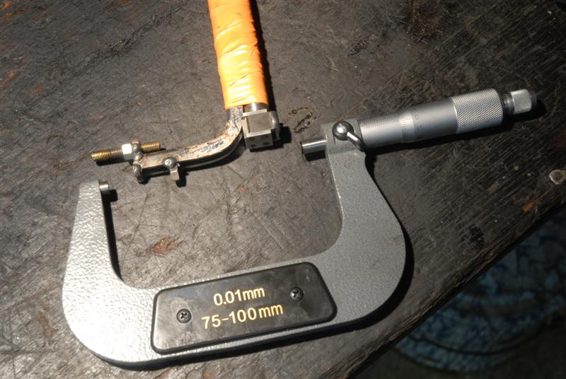

Pour ce qui est de l'usure, une idée peut être donnée grâce au palmer, en mesurant la dimension de notre comparateur, avec l'aiguille à zéro l'alésage théorique 90.47mm
après contrôle du palmer avec une cale-étalon, mon comparateur est à zéro à 90.41mm (donc plus petit qu'un neuf
). Je suppose que cette différence doit être due à la superposition des erreurs de mesure, dues entre autres à la température très basse (rien que la chaleur de la main faisant se dilater les instruments introduit une erreur non négligeable). Il faudra donc certainement refaire ces mesures dans la salle de bains

Perso, j'aurais un doute sur le scotch orange: si il donne un peu d'élasticité, ta mesure est vite faussée non?
Re: remise en état moteur 300tdi
en fait la tringle en "L" est plaquée contre le manche (elle a une section en "U"), et j'ai limé deux encoches dans la partie courbée, de façon à ce qu'elle soit également plaquée contre le plat de la tête (là ou se vissent normalement les cales). Donc le scotch ne fait que retenir le "L" en place, et la liaison entre le L et le comparateur est rigide.
J'ai fait plusieurs essais avant d'arriver à un truc dont la vis en laiton soit bien alignée avec l'axe du doigt-palpeur.
C'est clair que c'est moins bien qu'un vrai, mais il ne faut pas oublier que les efforts sont très faibles (le ressort du comparateur). En reprenant plusieurs fois la mesure, on retombe chaque fois sur nos pattes, donc je considère que la fonction "comparateur" est valable, sauf pour les problèmes de température (dilatation de l'instrument)

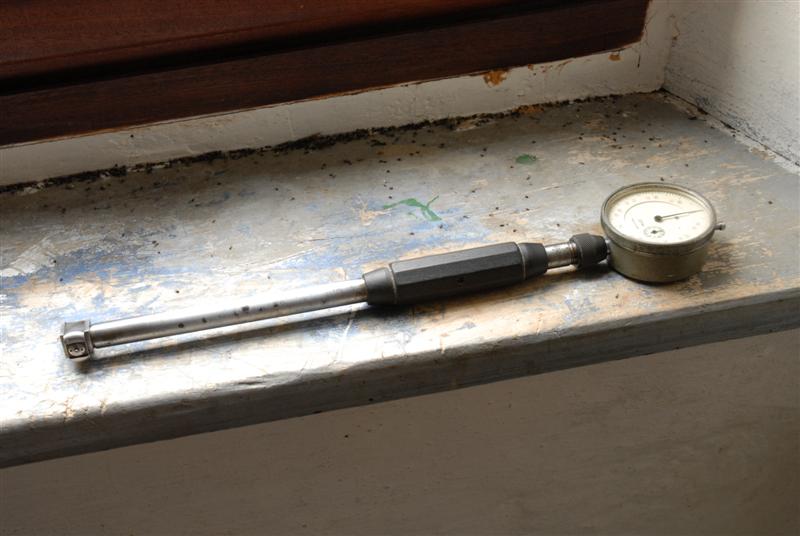

Pour des alésages de fort diamètre comme celui-ci, on arrive même à faire des mesures avec un comparateur ordinaire -dont la montre a toutefois un diamètre suffisamment petit- posé à plat sur le piston (pour assurer une certaine perpendicularité de la mesure) qui, boîtier en appui sur un point du cylindre, enregistre les variations de diamètre en "palpant" sur le point diamétralement opposé.
La base de comparaison est bien sûr donnée par la mesure relevée dans la partie intacte du cylindre.
Car ce qui est important, ce sont les écarts relatifs de variations de conicité et d'alésage (exprimés en pourcentage du quotient : écart relevé en centièmes/diamètre total relevé en centièmes) sur toute la hauteur du cylindre... Eux seuls sont garants d'une compression correcte avec tout ce qui va avec, notamment une consommation d'huile normale à la segmentation.
On compare cela avec les pourcentages limites calculés à partir des données constructeur que tu viens de rappeler (écart maxi acceptable/alésage théorique).
Donc je ne me battrai pas pour savoir si l'alésage fait 90,41 ou 90,47...
Il faut également déterminer quelle est la classe des pistons (leur diamètre, mesuré en un point précis de la jupe, quoi) pour vérifier si leur jeu radial dans les cylindres reste dans les tolérances. Pour ce faire, il est important que le bloc et les pistons soient à la même température.
Par acquis de conscience, je fais toujours une vérification avec un jeu de cales aux points de jeux maxi et mini pour reboucler sur les mesures prises au comparateur dans le cylindre et au palmer de préférence sur les pistons.
J'ai déjà vu des cylindres déglacés sauvagement et des pistons devenus de ce fait trop petits, mais qui n'ont pas été remplacés par souci d'économie ; les battements qui en ont résulté ont bousillé le moteur.
Mais comme tu le dis, on obtient déjà un tendance en mesurant l'usure aux points morts haut, de part et d'autre de la "marche".

Comment est le bout de la vis qui est en contact avec le cylindre ? Je ne vois pas bien sur les photos.kebir31 a écrit : pour prendre une vis en laiton afin de ne pas rayer l'alésage
Tous les 60°, donc trois mesures, sont normalement un minimum.et en le faisant tourner de 90° dans le cylindre, l'ovalisation.

J'ai un peu la même réaction. Je n'aurais pas confiance dans les résultats.Feub a écrit : Perso, j'aurais un doute sur le scotch orange: si il donne un peu d'élasticité, ta mesure est vite faussée non?
- Messages : 13981
Car il y a la même déformation au niveau du scotch à chaque fois....kebir31 a écrit : En reprenant plusieurs fois la mesure, on retombe chaque fois sur nos pattes
Mais, bon, en effet, si tu as toujours la même déformation, alors la fonction comparateur peut être valable.
Ce que je voulais dire, c'est que le scotch n'a ici qu'une fonction de "ressort de rappel" qui plaque le "L" contre le comparateur. Le "L" repose métal contre métal, deux points de contact sur la tête, et un "vé" (le U sur le cylindre) sur la tige. Il ne peut donc ni tourner ni se lever.
Sinon j'ai arrondi le bout de la vis, qui est en contact avec le cylindre, afin d'éviter d'avoir plusieurs points de contact possibles
