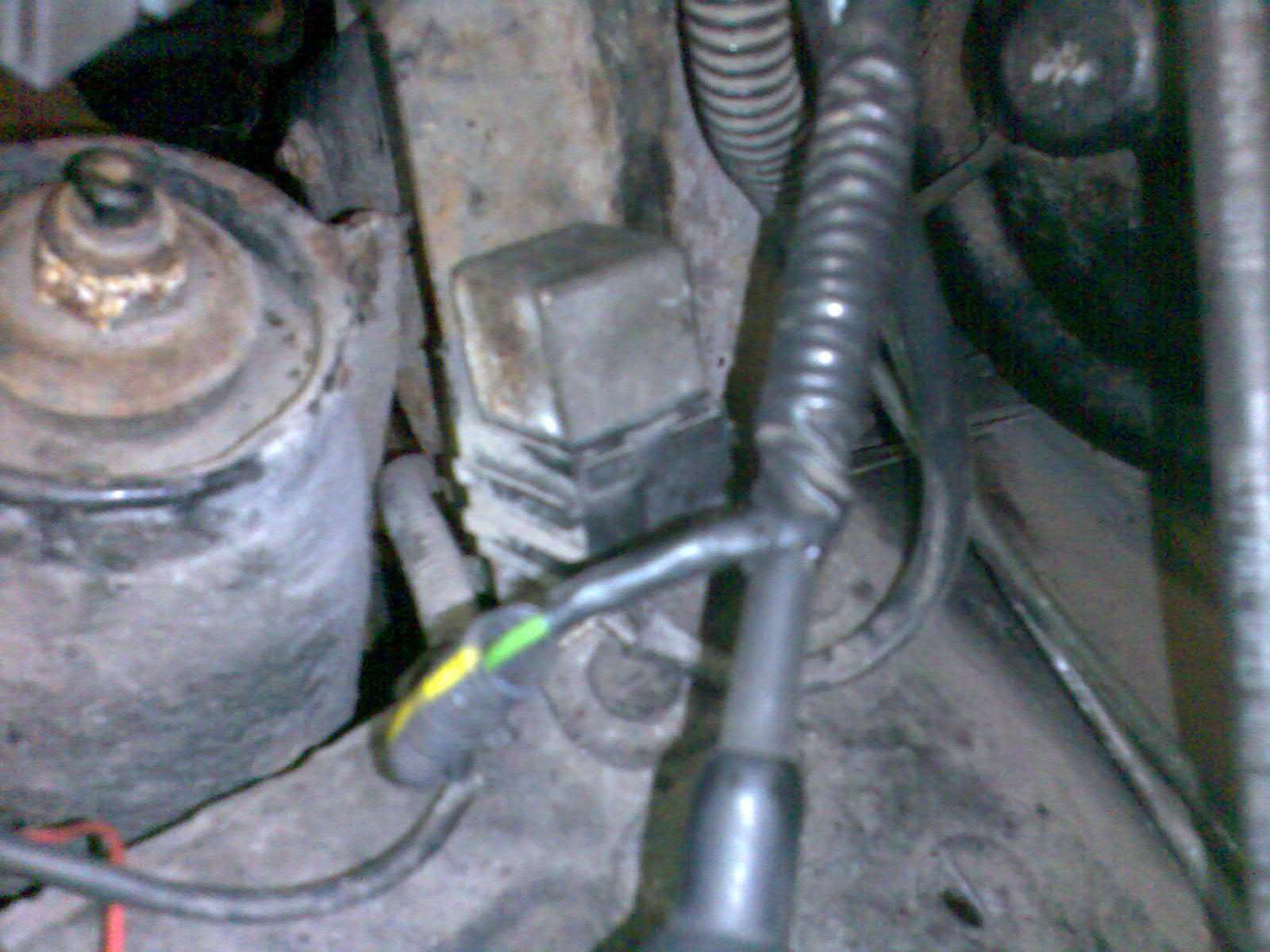

Je voudrais savoir si quelqu'un c'est ce a quoi sert se relais fixer a coté de la bobine d'allumage ???

Salut , hm Feub parler du relais ou du condensateur qui est relier a la bobine ??
Le condensateur qui ressemble fort a celui la (ils se ressemblent tous je pense )
Re: Allumage range rover V8
Carbu a écrit :D'après Feub, un boitier anti parasites...
Ah nan, ca c'est un relai, pas l'antiparasite! :mrgreen:
C'est le relai de coupure d'injection en décélération... ca coupe donc l'info trs/min (qui vient de la bobine) et du coup l'injection d'essence par l'ecu, quand la dépression dans le plénum est importante.
Ca ne coupe pas les étincelles, a moins que le relai soit complètement pourri a l'intérieur, et que ce fil soit mis a la masse! :lol: mais tu avais essayé avec le fil qui vient de la bobine a ce relai débranché non?

Oui feub j'avais essayé c'est le cable ou il y a la résistance luca dessus je pense...
Exact! :wink:
