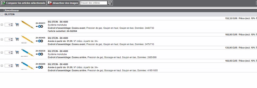

Cela va sans doute paraitre naïf à bon nombre d'entre vous mais je veux remplacer au moins les amortisseurs arrière (Bilstein) sur mon 300 TDi et je me demandais si je devais en choisir des spéciaux étant donné qu'il est surélevé (5-7cm je ne suis pas certain) avec ressorts doublés à l'arrière.
Photo amortisseur arrière
Sauf contre-indication je pensais repartir sur des Bilstein même s'ils ne sont pas typé RAID (voir photos ci-dessous) sachant que le profil de notre voyage (Paris Shangai par l'iran , les pays en Stan et la Mongolie) devrait être 90% route 10% piste (notament Mongolie) et chemins avec peu de franchissement pur je pense.
Choix amortisseurs arrières

Messages : 14029
Re: Remplacement des amortisseurs de Def 300 Tdi
Mathieu 300 TDI a écrit : je me demandais si je devais en choisir des spéciaux étant donné qu'il est surélevé (5-7cm je ne suis pas certain) avec ressorts doublés à l'arrière.
Il faut seulement qu'avec la réhausse et la masse du véhicule (une réhausse de 5 cm à vide pour faire que amortisseur travaille comment sans réhausse à pleine charge.....) que l'amortisseur ne vienne pas en butée en marche normale (excepté en cas de franchissement).
Sauf contre-indication je pensais repartir sur des Bilstein même s'ils ne sont pas typé RAID sachant que le profil de notre voyage devrait être 90% route 10% pisteet chemins avec peu de franchissement pur je pense.
Ce qui réduit la durée de l'amortisseur, en voyage, ce n'est pas le franchissement possible, mais la piste en tôle ondulée.
Mais n'oublies pas que de nombreux véhicules 4x4, non modifiés, en Australie roulent sur des pistes avec des amortisseurs d'origine........ pas des amortisseurs qui tuent la mort.
Enfin je me demandais quelle était la durée de vie d'amortisseurs avants -> est-il obligatoire de les changer avant de partir en tour du monde ?
Dépend de nombreux paramètres. Peut faire moins de 10 000 km comme faire plus de 300 000 km.......
Comme tu ne peux pas vérifier le vieillissement de l'huile, ni l'état du joint dans le temps, il te reste qu'à choisir entre du préventif et du curatif. Ceci dit tu peux faire du préventif et être obligé de faire du curatif durant le trajet..... si pas de chance.

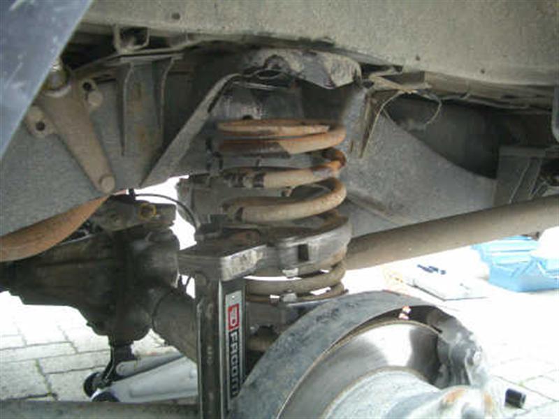

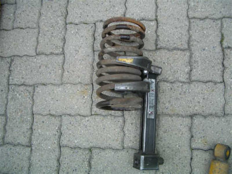

La mise en croisement de pont suffit en général pour changer les ressorts...
Un compresseur de ressort permet surtout de travailler en sécurité :
Mais ce n'est pas sans conséquence sur ces caractéristiques (hauteur à vide) :
