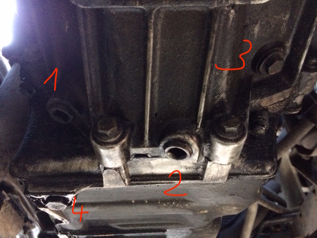

J'ai lu avec intérêt ce sujet à propos des bouchons de passage à gué
J'ai donc voulu en savoir plus sur mon DEF (130 TD5 /2000) et je reste perplexe
Sur la cloche d'embrayage je vois 3 bouchons en place numérotés 1,2,3 sur la photo jointe
Le 4 est bien sur le bouchon de vidange moteur
Qui a une idée ? (çà fait 10 ans que çà fonctionne comme çà , je n'en dors plus de la nuit :D :lol:)
