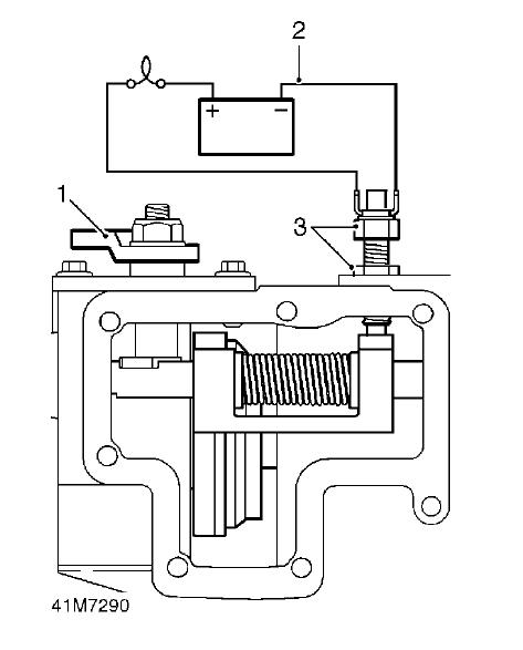

Y'a 2 fils, mais c'est pas important ca!!
C'est effectivement pas normal que ca clignote, le capteur n'est pas au niveau de la 'commande', mais au niveau du crabot... si il est allumé, c'est que le crabot est en place, et il ne s'éteint que lorsque le crabot est libéré... en résumé, ce n'est pas un indicateur que la commande est manoeuvrée, mais bien que le crabot a bougé! (il y a un ressort sur la commande, ce qui fait que le crabot ne bouge que si il est suffisamment libre pour le faire, d'ailleurs si la transmission est tendue quand on débloque, le témoin ne s'éteindra que lorsque la transmission se sera détendue, et que le crabot aura effectivement pu se libérer.)
Ca c'est la théorie, maintenant si ton capteur est mal réglé, il peut clignoter juste parce que le crabot bouge un peu, sans forcément libérer le diff...
Ca peut aussi être tout bêtement un mauvais contact sur un fil!!!

Si, deux fils ça change tout, car c'est peut-être un capteur inductif. Et je pense qu'un inductif serait mis en place de façon à déclencher vraiment au dernier moment, quand c'est vraiment enclenché.
Si c'est une lame qui vient appuyer sur le chanfrein de la pièce qui maintient le ressort, elle fait le contact bien avant la position finale : elle doit se faire lécher par le chanfrein, et toucher sur au moins 5 mm.

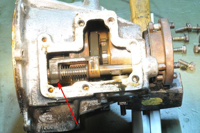

Regardons la photo suivante :
Photo : The Pater, Autopsie LT230, http://www.landroverfaq.com/viewtopic.p ... 18&start=0
On a donc la commande qui comprime le ressort, et quand le moment est opportun la fourchette se laisse pousser et enclenche le blocage. Mais si l'axe ne comprime qu'à moitié le ressort, peut-être que la fourchette s'enclenche, mais pas à fond. On imagine les dents usées, tout est arrondi, pas à fond, dès que ça force trop ça fait sauter la fourchette, le contact du capteur est perdu un instant mais ça se renclenche presque aussitôt (le temps d'un bon à coup dans la transmission) car le ressort lutte contre la fourchette.
J'y crois trop. Je me trompe ? (l'espoir fait vivre - "ma boîte de transfert n'a presque rien, ma boîte de transfert n'a presque rien, ma boîte de transfert n'a presque rien, ma boîte de transfert n'a presque rien, ma boîte de transfert n'a presque rien, ma boîte de transfert n'a presque rien...").

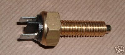

Je n'ai pas trouvé la ref du capteur de blocage pour voir sa gueule en image. Quelqu'un a ça ? Les planches de la LT230 dans mon trèspetitcatalogue sont difficiles d'accès et peu nombreuses (sections R.. pas accessible en graphique, mais par ctrl+S)

Inductif ?hastrh2o a écrit :Si, deux fils ça change tout, car c'est peut-être un capteur inductif. Et je pense qu'un inductif serait mis en place de façon à déclencher vraiment au dernier moment, quand c'est vraiment enclenché.
Non, seulement un doigt qui s'enfonce et fait contact.
Re: Transmission HS à Die - Transféré à Valence
J'aurais pensé qu'ils prenaient la masse sur le carter (le pas de vis du capteur donc) et que sur les deux fils il pouvait y avoir l'alim et le signal. Mais c'est vrai que pour le peu de courant à passer, ils ont du préférer tirer la masse jusqu'au capteur.The Pater a écrit : Inductif ?
Donc le capteur, d'après ce que je ne vois pas vraiment sur le schéma, aurait au bout une bille poussée par un ressort ?

Plutôt un cylindre poussé par un ressort.hastrh2o a écrit : Donc le capteur, d'après ce que je ne vois pas vraiment sur le schéma, aurait au bout une bille poussée par un ressort ?
Le chanfrein indiqué par la flèche repousse le cylindre dans le capteur lorsque la fourchette se déplace vers la droite
C'est donc PRC2911. Je ne l'avait pas trouvé.Mauresque a écrit :
