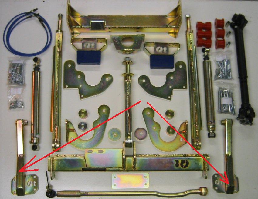

Mais à quoi sert les deux pièces indiquées par des flèches rouges ?

Fixation hautes des amortisseurs avant. Les 4 points de fixation se prennent sur le chassis et une barre part vers le haut pour acceuillir la fixation oeil de l'amortos.

Ce sont les supports d'amortisseur qui sont délocalisés vers l'avant.........
Exemple de montage sur RRC
http://www.distri4x4.com/Preparation_Kriss_14.aspx

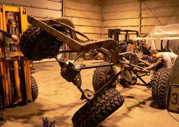

Avant tout.... Bonne année à tous les LRfaqueux, les pirateux, les landeux et les quatquateux.... Et pis les autres aussi... :mrgreen: :sm2:
Après le 3 links...
3 links
3 links
Voici le 4 links pour l'arrière (et pour l'avant sur la vue en 3D :
C'est beau en 3D
C'est beau en 3D
Efficacité en vrai
Efficacité en vrai
Bon on c'est éloigné grave du sujet de base... Mais tant pis... :lol:
Modifié en dernier par deslandes le 01/01/2010 13:33, modifié 2 fois.

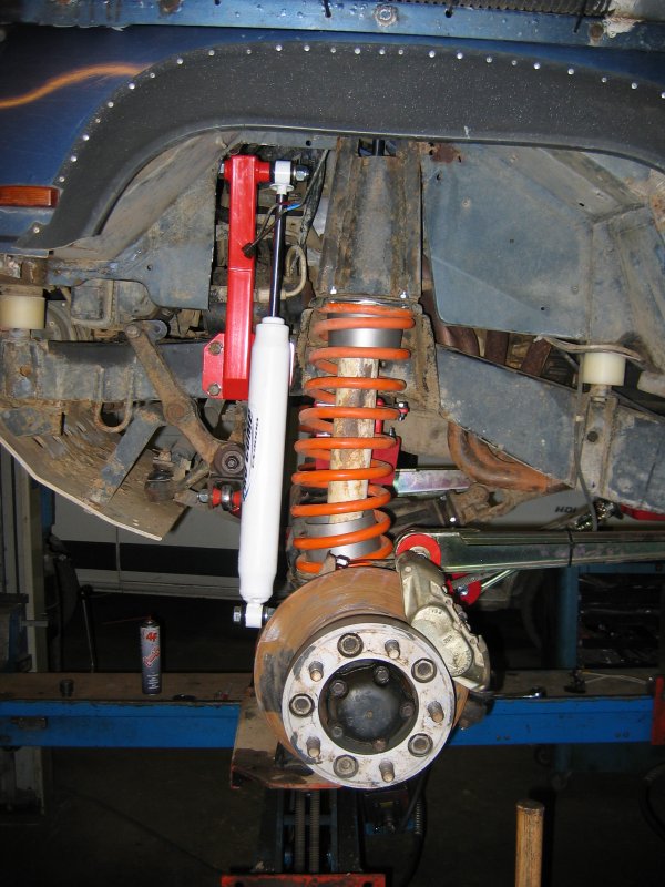

Ci joint le croisement avant du disco de mon pote jerem... Qui va me convenir plutot bien...
disco de Jerem
disco de Jerem
Cela bombe même les ailes...
Les jeeps TJ devant c'est excellent...
