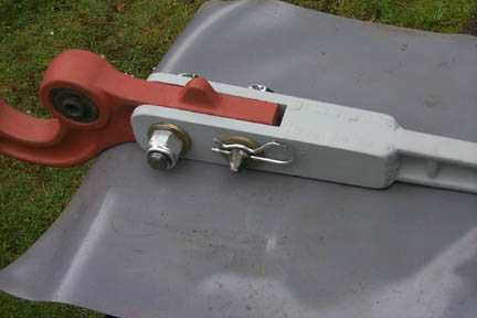

PS : J'ai vi quelque par des tirants articulés qui peuvent se bloquer avec une goupille, cela vous dit quelqe chose?

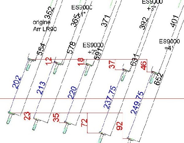

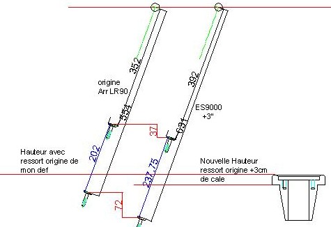

Re: Améliorer les débattements avant

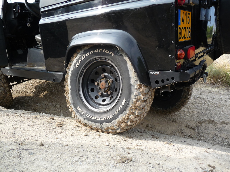

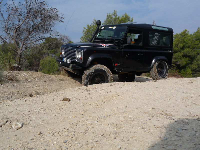

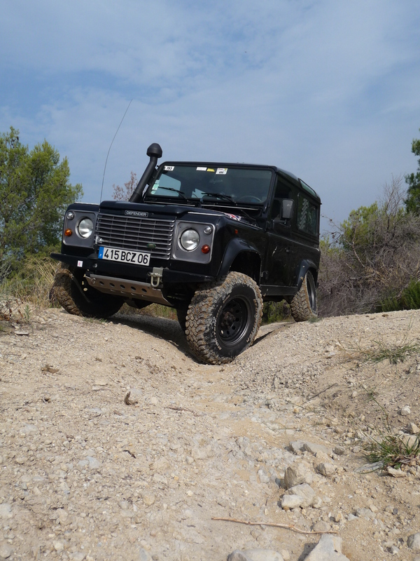

En situation :
On voie ici que l'arr est suffisant à mon gout en croisement, par contre, je souhaiterai améliorer l'avant.

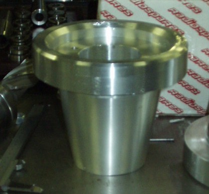

Le premier truc, c'est que je souhaiterai avoir la possibilité de changer facilement de config d'amortos suivant le type de balade (tjs le même truc), donc je pense partir sur des chapelles nouvelles permettant ceci + cone + amortos + long (procomp +3"). Avez vous une quelconque expérience de ceci?
Ces modifs a elles seule vont elle permettre à la roue avant de descendre plus en détente ou buen les tirants vont ils empecher cela?
(La dureté des ressorts avant l'empéchant de remonter en compression)
Sinon, pour blocs qui^pshit contre autodebloc, pas blocs, bah, j'ai choisi l'option deux truetrac... (Je sais que vous n'aimez pas... mais qu'est ce que c'est bon... compromis encore correct dans le gras et le sec)

Deslandes,
Tes photos, héberge les sur Landroverfaq.
Il y a débattements et débattements. Là tu penses débattement en croisement de pont.
Outre le problème des ressorts (origine) qui sont trop rigides et qu'il faudrait remplacer par des ressorts plus souples mais de hauteur à vide plus grande, il y a le problème des silents blocs qui limitent le débattement et aussi le fait que les barres avant ont chacun un point de fixation (deux points en fait) au pont qui ne permet aucun rotulage.
Or quand le coté droit descend, le pont coté droit tourne angulairement vers l'avant autour de son axe. Quand le coté gauche monte, le pont coté gauche voudrait tourner angulairement autour de son axe vers l'arrière. Mais le pont est en une seule et même pièce. cela implique que le pont doit se mettre de travers et cela induit des efforts importants dans les silents blocs.
Mettre des ressorts de hauteur à vide plus important, mais plus souple va te détruire ta tenue de route et ton véhicule se comportera comme un bateau par forte mer, à moins d'y mettre une barre anti roulis déconnectable.
Au fait, il te reste combien de mm entre la butée de pont et le pont coté compressé ? Vérifie que le pont puisse bien toucher la butée avant que l'amortisseur soit en butée.

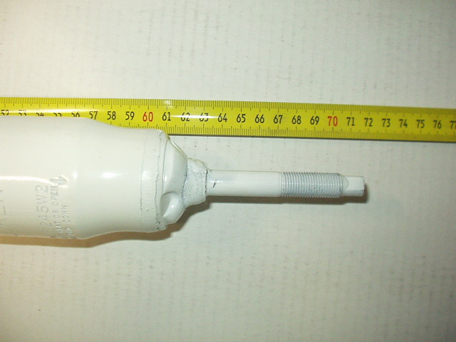

Après avoir déjà essayer d'augmenter les débattements en mettant des amortisseurs ayant une course plus importante et avoir mis des cônes anti déboitement, la meilleure solution reste des blocages de pont utilisés avec modération. N'oublie pas que ton véhicule est un véhicule routier et non un véhicule de trial que tu emmènes à ton terrain de jeu sur un plateau.
Dernier point, c'est quoi cette taille de pneus ?

Je n'ai pas d'expérience personnelle en matière de modifications des débattements...
J'y ai réfléchi en son temps et j'ai trouvé que c'était beaucoup de boulot et aussi beaucoup de sous pour des gains proches de peanuts, voire des emmerdes garanties.
Comme dit également Pater, la solution est plutôt dans des différentiels spéciaux.
Les tofs que tu montres présentent le véhicule à plat : l'effort de traction à passer au sol pour progresser est infime dans ce cas et une petite impulsion suffit pour ne pas interrompre la progression. Donc l'assiette qu'il prend est effectivement relativement neutre et on pourrait croire qu'il faut avoir la même raideur -donc les mêmes débattements- sur chaque essieu pour passer plus facilement. Mais ce que tout le monde oublie, c'est que dans de fortes montées, le véhicule s'assoit de l'arrière et l'importance du débattement arrière devient marginale vu le transfert de poids qui sollicite cet essieu. C'est donc l'avant qui doit très fortement gagner en souplesse pour conserver un peu de motricité, ce qui rend le véhicule dangereux sur piste ou route et lors du franchissement en descente de marches biaises, justement quand l'avant se trouve surchargé par le travail au frein qu'exige une bonne gestion de la bascule sur le nez de marche.
Si tu veux, refais la même série de photos véhicule arrêté en montée (immobilise-le au frein de service, sinon ça va pas le faire) en fort croisement dans une rampe de 25° et on en reparle...
Cela n'esquisse qu'une partie de la justification de mon avis sur la question ; mais tu auras compris que cette solution technologique ne m'emballe pas...

Par contre, il faut que je retrouve les photos des tirants avant déconnectable (en fait ils ont un axe de rotation permettant en franchissement de gagner en débattement et avec une goupille hop, ils repassent en solidaire monobloc) qui associé à des amortos plus long hors des ressorts avec des cones devrait largement me suffire... (Et pis, j'ai pas fini d'apprendre à conduire après 15 ans de pratique, un pote hier m'a donné une bonne leçon sur une grosse marche ou il est passer comme une fleur (bon ok, un poil rapide...) avec un LJ73 quasi stock, alors que j'ai bataillé 5 à 6 fois... En même temps, c'est ça qui est rigolo...
C'est un truc dans ce genre Par contre je n'arrive plus à remetre la main sur son origine................
Il faudrait que tu utilises des amortisseurs avant ayant une course plus inportante...............
Les tirants AV de marque (X ou Y) apportent une "certaine flexibilité" dans les croisement de ponts / à ceux d'origines.............(enfin c'est mon avis.........)
@+JM
