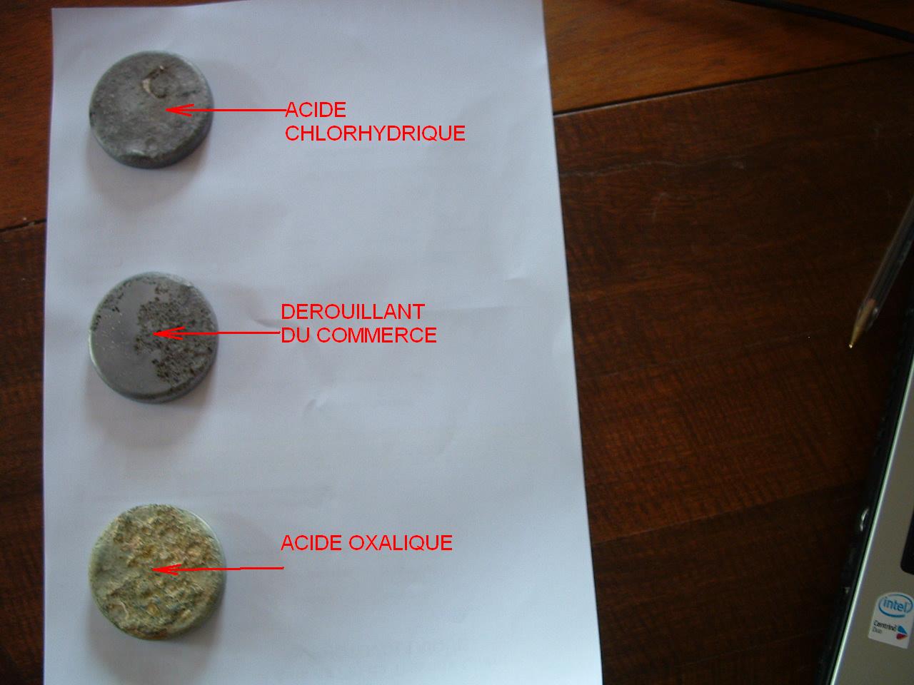

nanard833 a écrit : Voici la pastille trempée dans l'acide chlorhydrique même durée soit 7 jours pleins
Je pense que l'acide chlorhydrique est moins performant car vendu pour une utilisation "ménagère", donc très dilué. La dilution est normalement indiqué sur l'emballage.

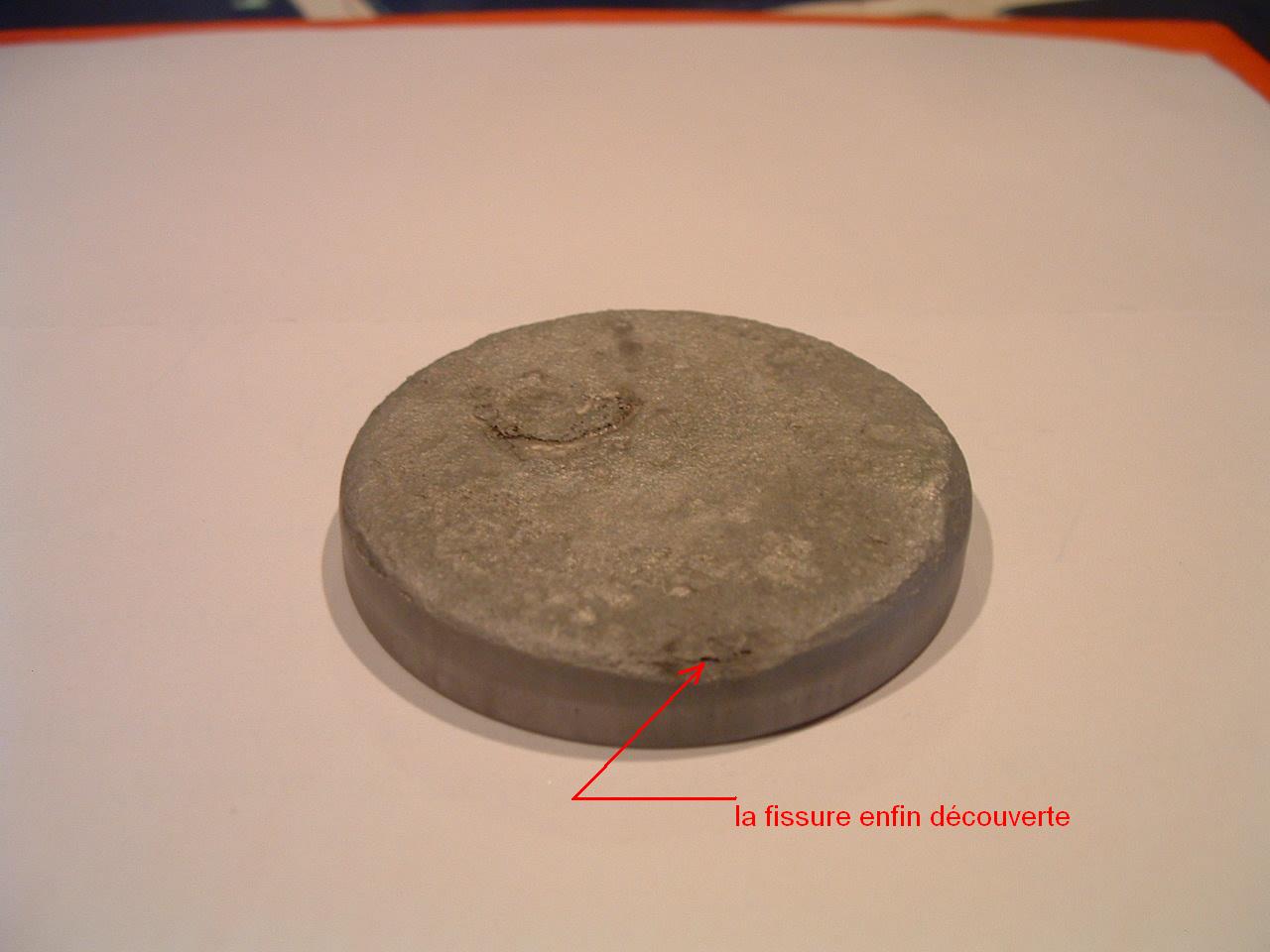

Vrai, voici ladite pastille aprés un séjour supplémentaire dans l'acide, ce qui est intérressant, c'est que pour la première fois la fissure par laquelle s'échappait le LDR est mise en évidence :
La fissure est mise en évidence pour la première fois sans ambiguité

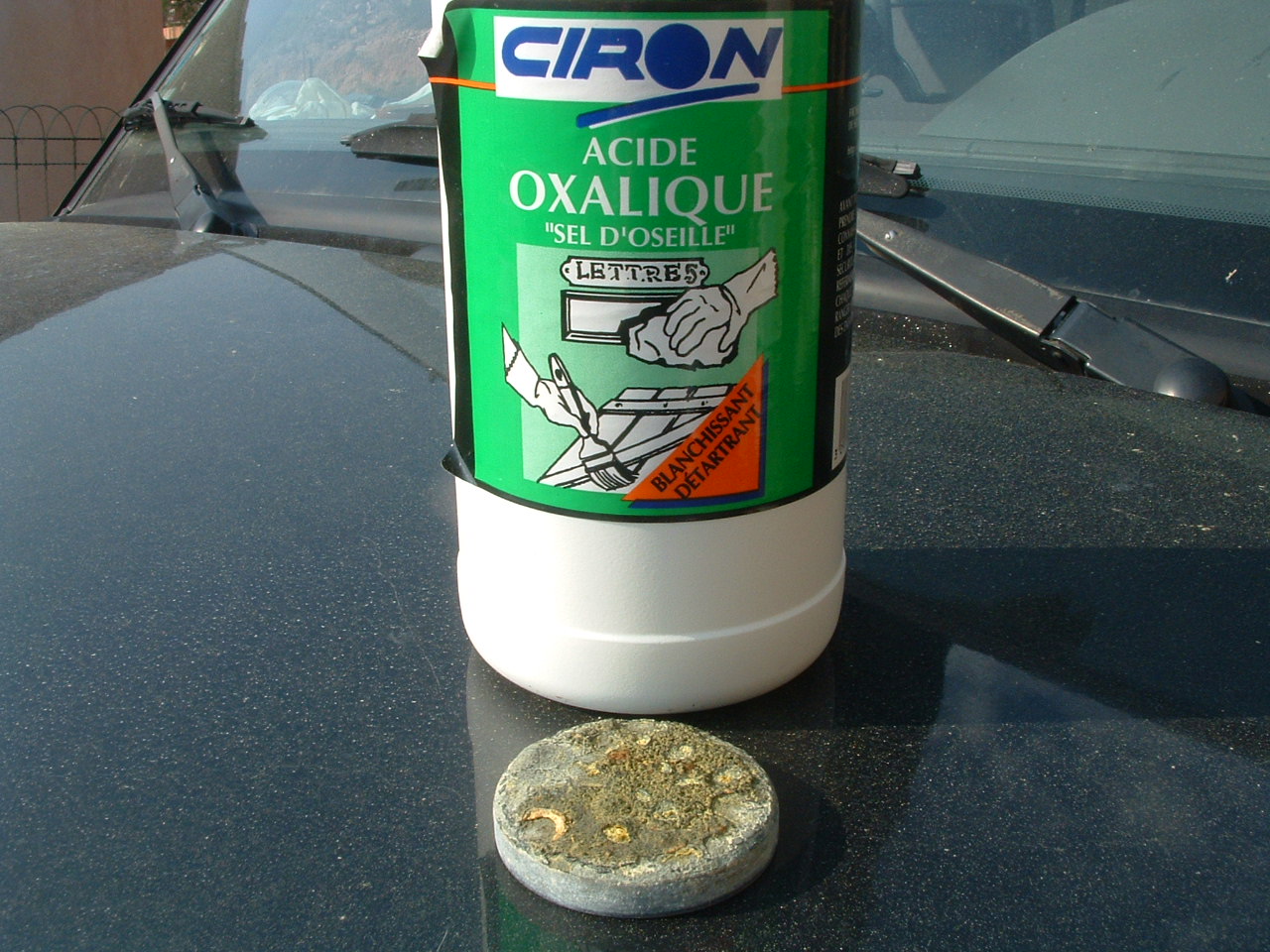

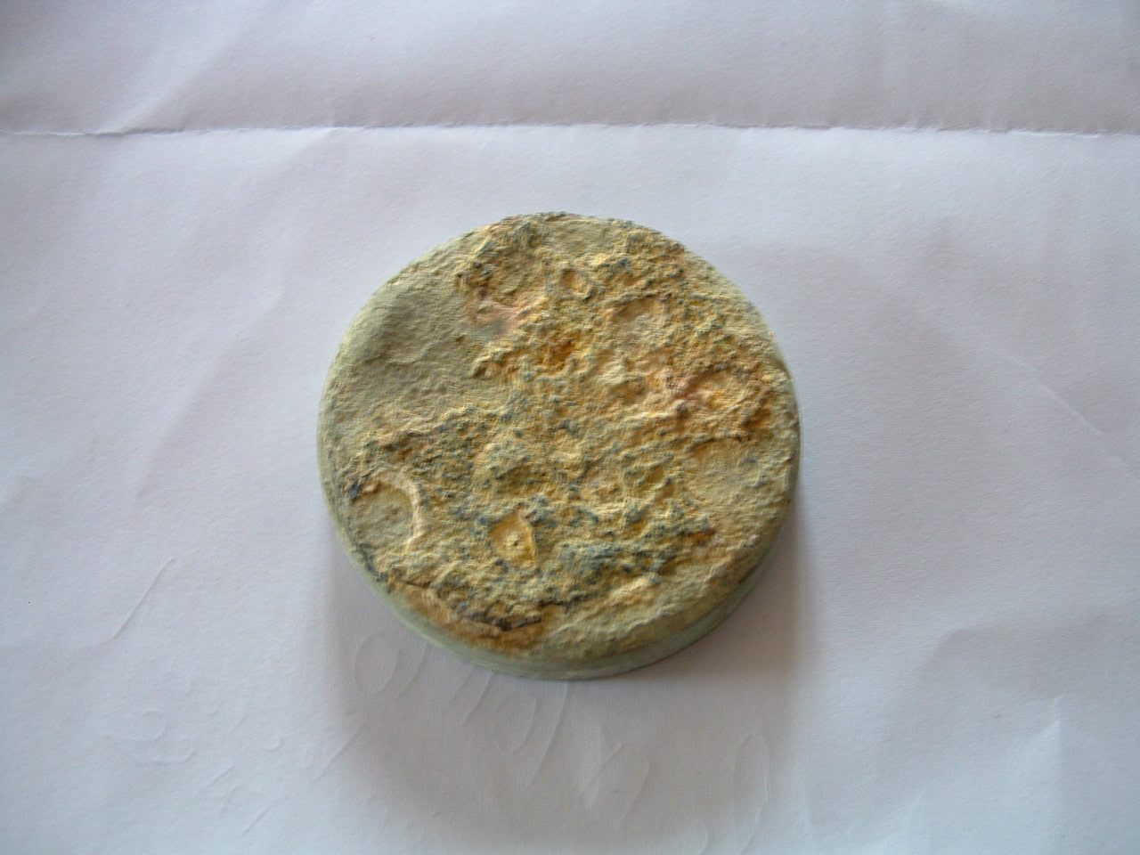

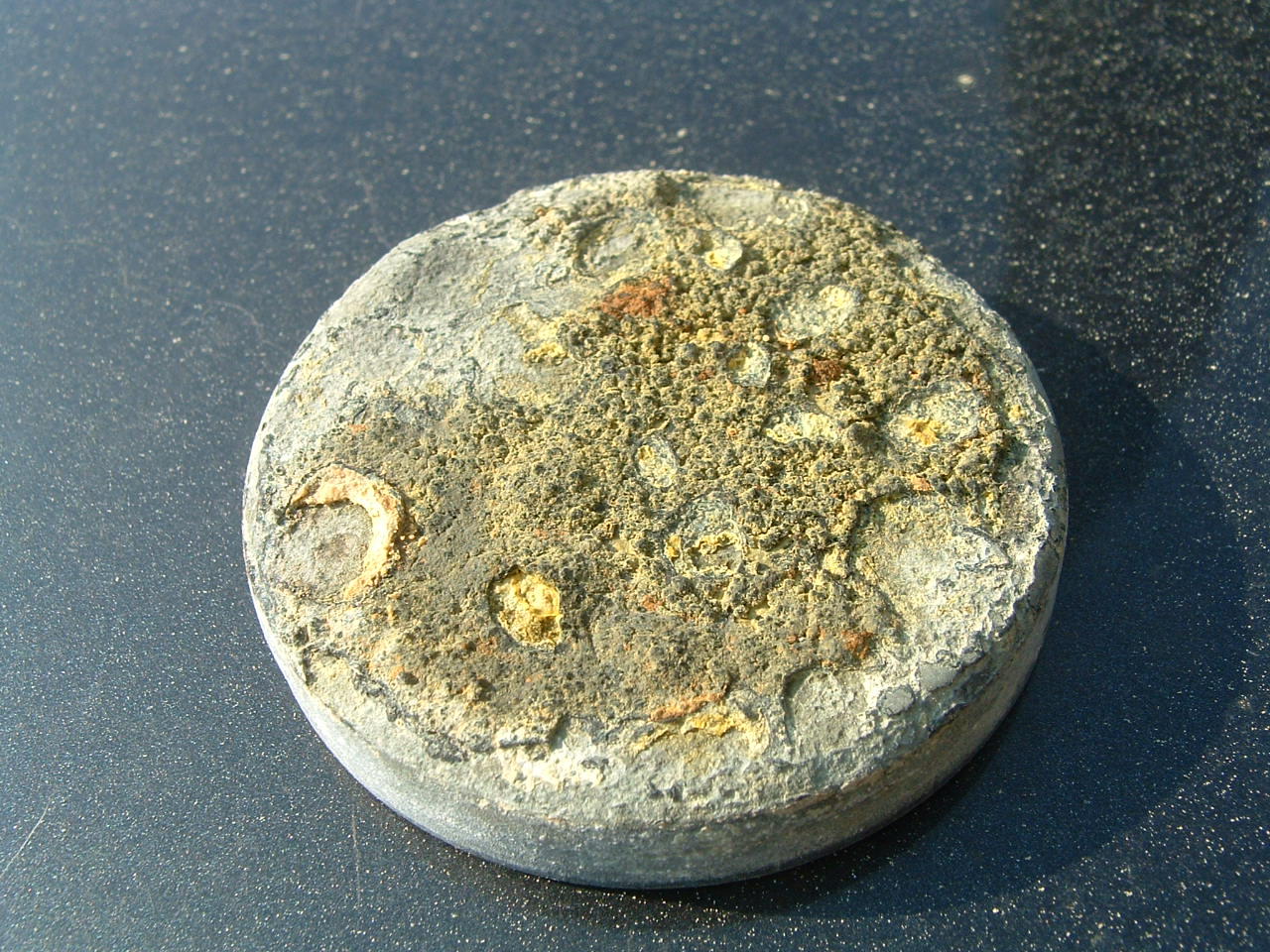

aujourd'hui c'est au tour de l'acide oxalique (j'ai retrouvé la 3° pastille :lol: ):
le sel d'oseille n'a pas l'air trés efficace sur le "corail"...
Re: Du joint pistolet au pastilles de désablage
bon et ben 10 jours aprés, c'est guère mieux couleur jaune et c'est tout
