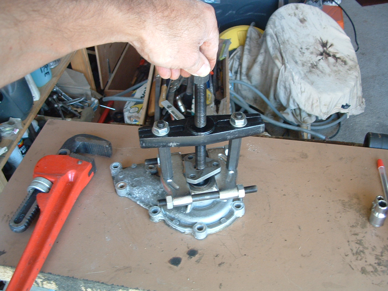

voilà c'est chose faiteNormand 1400 a écrit :As tu autopsié les deux bêtes, histoire de voir la trombine des joints d'étanchéité?nanard833 a écrit : Salut Normand 1400, elle s'est mise à faire du boucan genre roulement qui bat la breloque et à pisser sur l'alternateur, y a pas mal de jeu dans l'axe A+

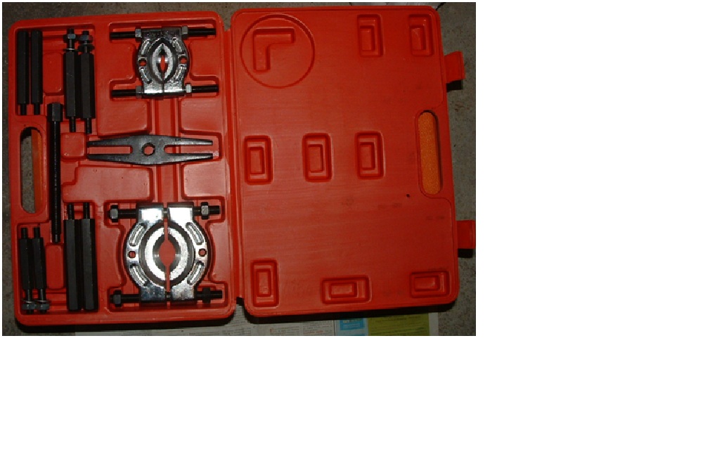

Nanard, d'où provient ton extracteur ? j'en cherche un comme ça et le tiens a l'air bien foutu.
Ludo
Ludo
Re: Qualité des diverses pompes à eau
Salut Ludo,
Une boutique sur Ebay, pour env 70 roros
le gars est d'Aubenas dans l'ardèche le paiement à été débité par la librairie intercontinentale d'Aubenas elle est sur les pages jaunes c'est pas du matos pro mais la qualité est correcte d'autant qu'il y a deux extracteurs dans la malette, on couvre ainsi pas mal de diamètres et d'usages: comme tu peux le voir, je lui ai déjà pas mal tiré sur la couenne

Cà tombe au poil, justement le petit oiseau qui chante sous mon capot s'avérant provenir de la pompe à eau, j'ai constaté avec horreur que la dite pompe présente un jeu effroyable au bout de seulement 280000Kms (sans fuir pour autant !) . J'ai donc consulté mes fournisseurs habituels.co.uk pour constater comme chacun qu'il existait des pompes "genuine" à 30€ et des pompes "replacement" à 20€. Compte tenu de l'écart de prix et de la durée de service attendue, je n'ai évidemment pas hésité et opté pour la "genuine". A moins d'avoir le projet de vendre le véhicule sous peu, je vois mal qui ferait l'économie de 10€ dans ce casnanard833 a écrit :Salut,
pour ceux qui hésiteraient à remplacer leur pompe à eau pour une genuine en pensant faire quelques économies, voici 2 pompes:
En règle générale, lorsqu'il s'agit de pièces peu coûteuses, je donne logiquement la préférence aux pièces "genuine".
