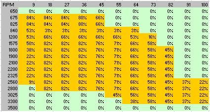

Donc si on regarde la map EGR d'un def en 11x16 (svloe005) ça donne :
en hexa dans le fichier :
Map EGR fichier source en hexadécimal
si on traduit ce fichier en décimal, ca donne :
Map EGR fichier source converti en décimal
à comparer avec la map fournie par Td5MapEditor :
Map EGR décodée par Td5MapEditor
Donc en conclusion, Td5MapEditor n’interprète pas les données du fichier fuel (au moins pour les Map qu'il n'identifie pas !)
Vu que chaque map commence par la définition de la taille de son tableau, on peut imaginer que Td5MapEditor ne décale pas (mais il faudrait quand même vérifier pour en être sur (je me réponds à une des question précédente).
Mais comment donc Gecko a interprété le tableau pour arriver à sa présentation en % de la pédale et monter les RPM jusqu'à 6000 tours ?????
Les % d'ouverture EGR, c'est en % le complément à 16000 divisé par 16000
Suis pommé là :sm1:

Et si comme pour d'autres voitures, l'abscisse du tableau serait la charge de carburant injectée ?

Bon........... :sm1:
Tu as pleinement raison, et j'en connais un qui va encore me dire (à juste raison, je dois le reconnaitre) : laisse tomber ton ECM de m.... et passe sur WinOLS....
Hein, Jean-Luc :sm11:
Le fichier ci-dessous est corrigé, désolé pour le "fourvoyage" en erreur... :oops:
(le pire, c'est que je me suis déjà fait avoir avec les foutus trs/mn, vous l'aurez compris...).
ludo59 a écrit :Et si comme pour d'autres voitures, l'abscisse du tableau serait la charge de carburant injectée ?
Pourquoi "si" ???????
ludo59 a écrit :Je pourrai bien passer toutes les valeurs à 16000 dans le tableau, mais ce serait trop simple ...
Des fois, c'est bien quand c'est simple :wink:
Tu es sur la bonne voie, ne flanche pas :sm6:
