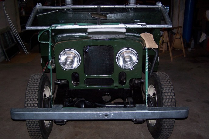

titi80 a écrit :Au passage, ma reparation des supports de tablier.
Salut titi80,
Beau travail :wink: un bon coup de peinture et c'est mieux qu'un pro :mrgreen: A+

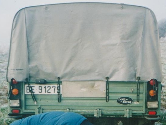

Salut tous, :shock: je suis effaré par le mauvais goût royal. Vous savez celui qui inspire l'ONF et autre garde de chasse, en gros les empêcheurs de tourner en rond, à la botte de sa majesté. Non le seul vrais vert, sans conteste c'est le lemon green pas sur de l'appellation ou le vert pastel, ou vert d'eau, celui des séries ou des premiers 110. Land Rover a réédité ce vert pour le 50Th anniversaire une beauté :sm3: . La photo date de 2002 donc c'est un scan de mon très regretté 110 hcpu V8 de 1984 snif... 4 charnières sur la ridelle, deux feux de recules la classe quoi :wink: .

Le fichier joint 110HCPUV8.jpg n’est plus disponible.
