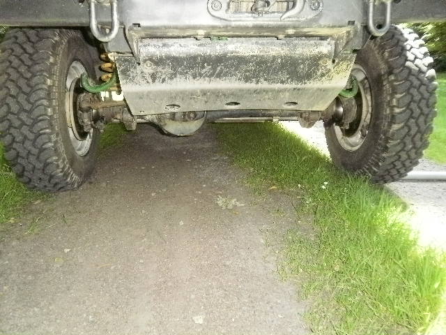

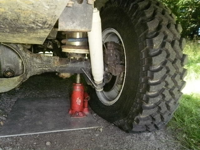

Toujours pas d'accord:The Pater a écrit : c'est à dire que le pont est soulever au droit du ressort,
lorsque le pneu est à plat, par exemple sur un 35 qui a une hauteur de flanc d'environ 10" soit 25 cm, la variation de hauteur du véhicule peut être approximée à une détente du ressort côté à plat de -25cm par rapport à la normale.
Hors, le pont se déplace selon un arc de cercle, dont le centre est l'attache du tirant, le rayon la longueur du tirant.
Ainsi, le pont n'est plus au droit du ressort.
Selon les mesures que j'ai faites sur les photos de notre ami, et donc, aux erreurs expérimentales près, je trouve une variation (par un calcul d'angles que je n'aurais pas l'insulte de te faire
Alors bien sûr, en levant un côté, l'autre s'enfonce, et cette valeur doit être certainement erronée.
Mais un cric bouteille solidement posé à plat sur le sol ne pourra pas soulever sur 25cm (au moins) un pont qui aura une trajectoire en arc de cercle sans se vautrer.
PS je ne te parle pas de soulever le chassis, mais bien le pont!

Dans une inter précédente, je disais que ce serait du suicide de soulever le véhicule sans le freiner.disco200tdi a écrit :Francky, Tu as un land? un cric bouteille? un sol plant?
Fais l'essai et reviens nous dire.![]()
Surtout, n'oublies pas de tout bloquer, je ne voudrai pas qu'il t'arrive un accident.
J'avais un cric bouteille, je l'ai remplacé par un rouleur pour les sols plans, et force est de constater qu'il bouge.
Pourtant je suis en hauteur standard.
Pour les changements en sortie, je soulève la roue au hilift, directement à la jante, en calant avec des bastaings, les roues, et ensuite le pont sous le ressort.
Mais là, le problème est différent: notre ami nous demande conseil parce que visiblement ça ne fonctionne pas!
alors soit c'est un crétin fini et il ne sait pas se servir d'un cric, soit on lui accorde un peu de crédit et on essaie de solutionner son problème, le but de cette faq, non?
Alors il nous dit que les systèmes classiques ne fonctionnent pas et un brin de jugeotte et de bonne foi le confirment.
Je suis personnellement contre de telles modifications sur un Land, qui n'entraînent que des complications imprévues et quasiment insolubles. Le levage d'une roue en est une preuve parmi d'autres.
Que fait-on?

Ce n'est pas le mouvement des bras de suspension qui déplace le cric rouleur.
En position basse le bras du cric est horizontal, en position haute il est vertical.
Forcement entre les deux positions le point d'appui s'est déplacé de pratiquement la longueur du bras de levage du cric.

Nop, tu n'auras pas -25 cm because :Francky a écrit :Toujours pas d'accord:The Pater a écrit : c'est à dire que le pont est soulever au droit du ressort,
Ben oui. Le châssis s'abaisse du coté de la roue à plat et se soulève coté diagonalement opposé.Alors bien sûr, en levant un côté, l'autre s'enfonce, et cette valeur doit être certainement erronée.
C'est pour cette raison que la différence d'empattement est suffisamment faible pour que le cric hydraulique ne se mette pas en vrac.
En roulant tout à l'heure, je pensais comme te répondre et je doit avouer qu'il faut que je revienne un peu sur mes écris.
Pour des réhausses de taré mettant les tirants à 45° par rapport à l'horizontale
En effet, plus la réhausse est élevée, plus les tirants ont un angle au repos, qui s'éloigne de l'horizontale.
Où se trouve la limite ? Pour une réhausse de 2", par expérience sur un Def en 285/85R16 et avec le cric hydraulique LR (il a une forme en U qui prend appuis sur le pont), aucun problème. Après je pense qu'il faut ruser un peu en plaçant le cric légèrement de travers. Après, ben il faut utiliser le Hi Lift et soulever la roue comme sur la photo ou utiliser un cric d'atelier avec roulettes.

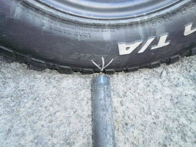

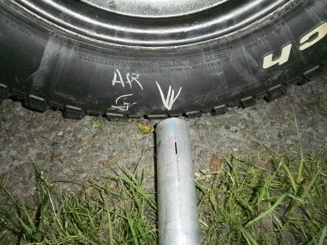

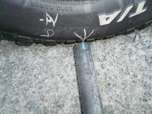

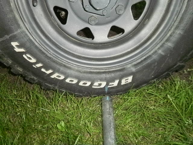

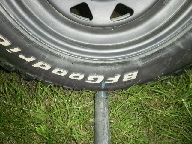

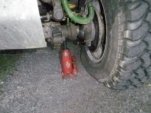

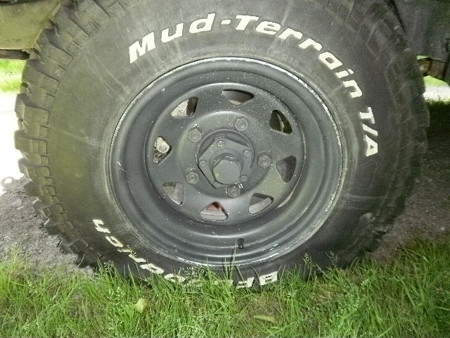

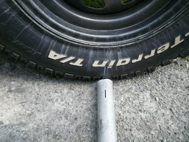

Re: Quelle cric pour grosse rehausse
"The Pater"

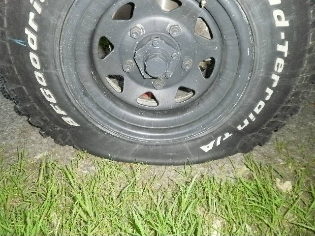

puisque tu n’a pas voulu faire l’essai réel d’une roue dégonflée puis levée ensuite au cric, pour en voir l’effet sur les 3 autres roues….
et bien je suis allé le faire.
dégonfler une roue av puis ar.. et lever celles-ci ensuite sur un terrain plat et bien horizontal…..prendre une craie... faire la manip.......avec photos ...des 4 roues....
au moins, cela sera du concret.....
C’est cela que je souhaitai…..et non de faire un «simulacre bidon» d’une roue levée sur 2 cm seulement.. puisque rien n’a été démontré avec ta manip ….à part ton "bla bla bla" .... preuve de ta «mauvaise foi», voir de la moquerie totalement déplacée en la matière……....
Sur un land avec les roues libres de leur mouvement sans contrainte….
1-) SANS le frein à main mis
2-) avec les leviers de vitesse en position NEUTRE, le témoin de blocage éteint …moteur coupé
3- SANS cales derrière les roues ……
seul inconvénient de la manip :
le cric bouteille de 2T utilisé…..qui n’est pas à conseiller, vue le coté haut de celui-ci (surface de contact)….n’avait que 12,5cm de déploiement max ce qui est fort peu…. (Non d’origine LR).
Ce cric n’étant juste valable que pour lever une roue ordinaire de voiturette, en principe……
1-) Avec le cric bouteille mis sous la roue AR DROITE
1a-) Roue AR DROITE dégonflée et mise en place des repères à la craie
1b-) Roue AR DROITE décollée du sol
2-) Avec le cric bouteille mis sous la roue AV GAUCHE
2a-) Roue AV GAUCHE dégonflée et mise en place des repères à la craie
2b-) Roue AV GAUCHE décollée du sol
Constat :
C’est bien la roue diagonalement opposée qui se déplace très légèrement dans ce cas de figure……
Cela est plus significatif avec une roue AV levée qu’avec une roue AR levée …..
visible malgré les 12,5 petit cm de course de ce cric ….évitant ainsi au cric ne se mettre de travers, plus la roue serait levée…..
L’essai aurait eu plus de crédibilité si 20 à 25cm de déploiement d'un cric bouteille avait été possible, mais 12,5cm le montre tout de même…..
1er cas : sur la roue av gauche avant et après….
2ème cas sur la roue ar droite avant et après…..
Une simple cale sur la roue opposée aurait suffit éventuellement ainsi qu’un "trépied" réglable à coté du cric bouteille sous le pont par sécurité, si la roue avait été à remplacer et non toute ton armada comme l’indiquerait ton manuel ….
Point n’est donc besoin d’y mettre frein à main et vitesses enclenchées sur une telle surface plane et parfaitement horizontale…….….comme dans un garage.......
Parcontre si l'opération devait se passer sur une pente pour cas de force majeur indépendante de sa volonté, il va de soi qu'il faille mettre le frein à main, voir à bloquer le différentiel central et d'y mettre des cales sous les roues restées à terre.......tout est question de sécurité vis à vis de la situation sur le terrain......
C’est comme pour le blocage de différentiel Central à mettre d’office d’après le manuel LR, dès que l’on quitte le goudron…..ce qui est une absurdité en soi….tout dépend du type de terrain rencontré…….

Constat :
