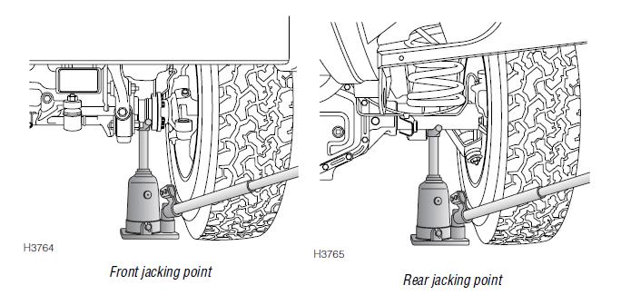

LR livre aussi des cric hydrauliques.mikadef90 a écrit : cela ne craint rien de placer le cric sous le pont ?
Place le cric hydraulique sous le pont, au droit des ressorts comme indiqué par LR.

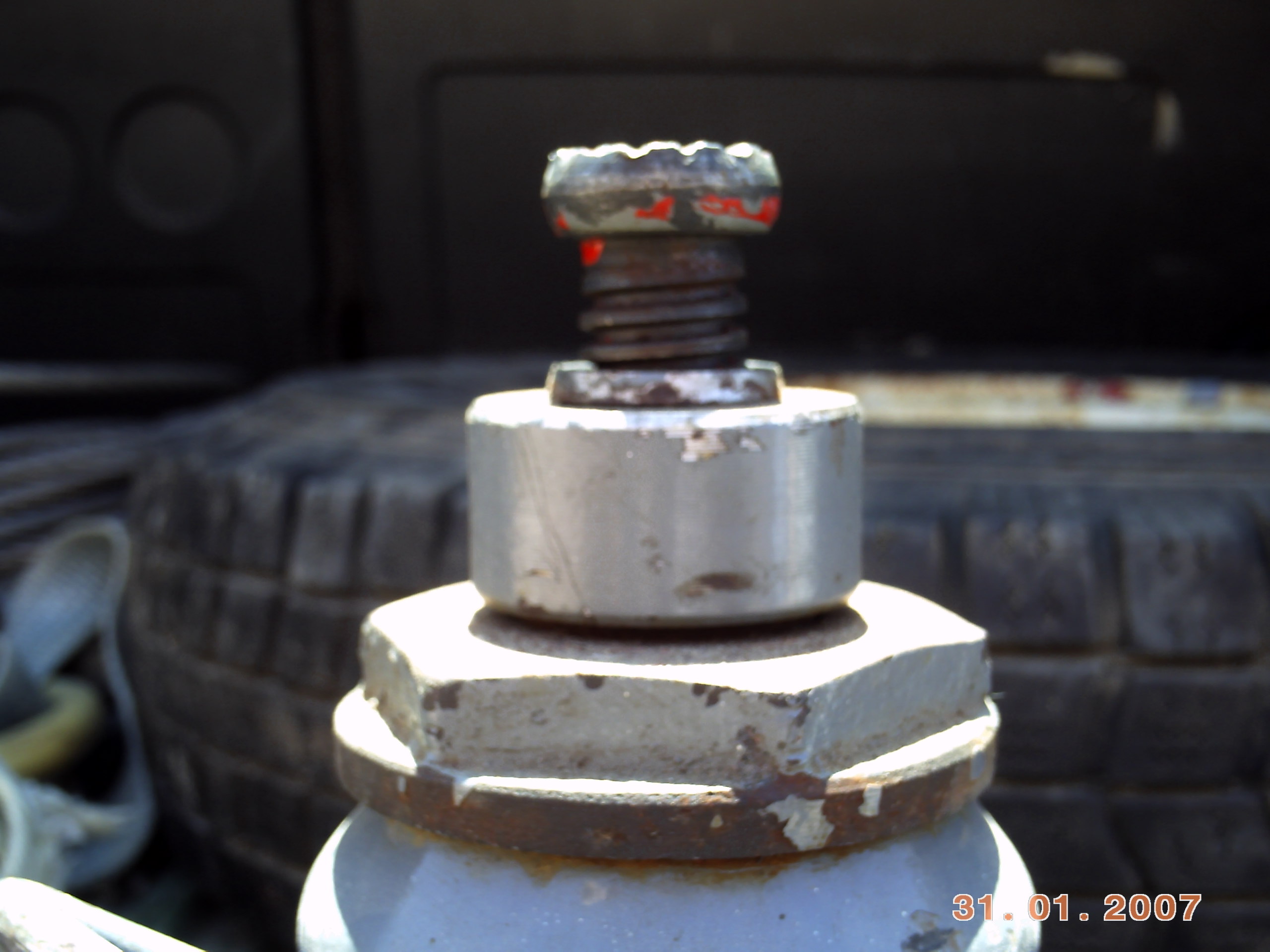

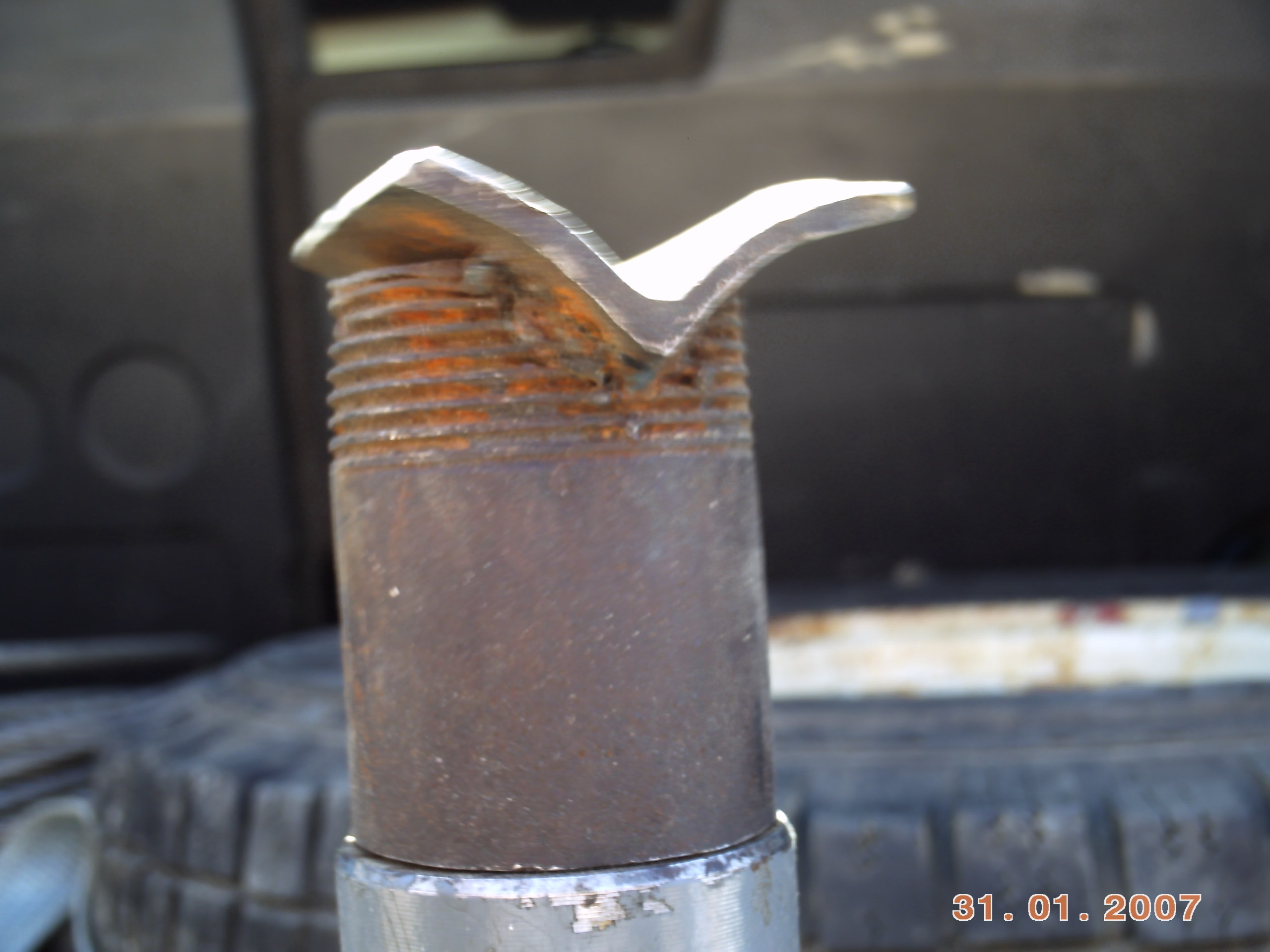

pour bien stabiliser sous le pont j'ai couper un tube rond( diam 3 a 4 cm) sur 4 cm de haut dans lequel j'ai souder un morceau de cornière
en haut du cric je sors la vis de 3cm pour bien stabiliser l'adaptateur

Salut, t'as pas une p'tite tof de ton adaptation, ça m'interressebig109 a écrit :on doit avoir le meme cric (gris!) , mais je n'ai jamais pensera voir s'il passe en cas de degonflage total (je n'ai jamais crevé)

Je suis pourtant à la lettre ce qui est indiqué dans le manuel du conducteur de land Rover.... sauf que je ne mets pas la cale en tôle quand je suis dans mon garage.
Le cric hydraulique ne se met pas de travers, ou très peu..... et le Def reste stable. Je ne retire jamais la roue avant d'avoir vérifié sa stabilité en le brusquant un peu et avoir mis la roue de secours sous le diff de pont.
Par contre le lever bien plus que le simple fait de changer une roue implique bien sûr la mise en travers, bien visible, du cric bouteille. Pour ruser, tu inclines un peu le cric pour qu'il se retrouve droit quand tu atteins la hauteur voulue.

voici pour nanard83
PS: voici pour ma premiere publication de photo ici, en cas d'erreur de ma part merci de bien vouloir m'en faire part
