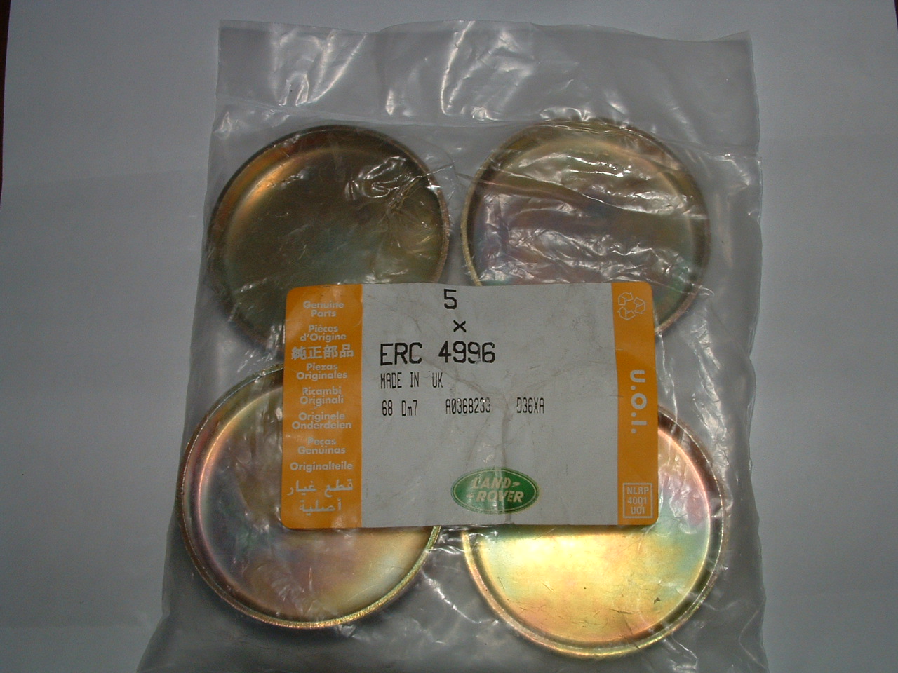

Salut, pour rentrer les pastilles , je mets un film transparent de pâte a joint, juste histoire de lubrifier légèrement l'introduction. J'utilise une branche d'acacia qui fait le diamètre intérieur de la pastille en guise de cale a frapper.

J'ai récupéré les pastilles chez LR: Un des mécanos m'a dit de les monter au "scelle bloque" bon faut que j'm'y metteFeub a écrit :Pour une fois que c'est pas 'Feud' ...![]()

Tiens, c'est la première fois que je vois une étiquette jaune pour une pièce LR ....nanard833 a écrit :
Y a t il une explication particulière, un code couleur ?

Les dernières pièces LR achetées en concession, certaines avaient l'étiquette avec les bordures vertes (faisceau phare, bavette arrière) alors que d'autres avaient la bordure orange/rouge (feu de position/clignotant et feu de recul).

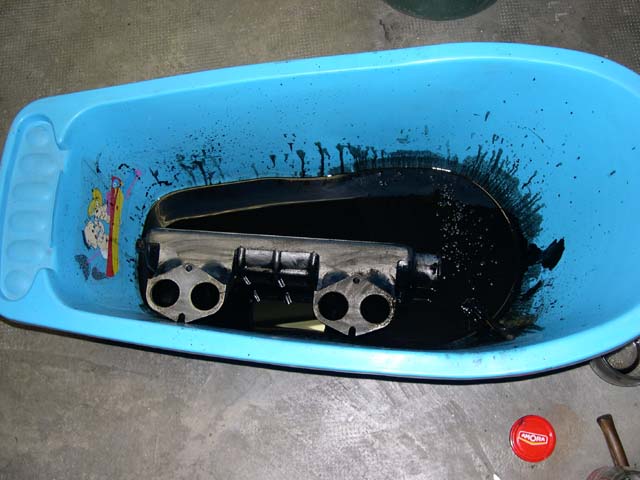

bonjour
bon, je suis en train de retaper mon ReRe Classic 300 tdi, et après avoir enlever la soupape de RGE (EGR in english) j'ai retiré la tubulure d'amission d'air pour la "ramoner"
,l'EGR oeuvre sur la bête depuis le début ... soit 233000 km !! (faudra que je pense à un peu nettoyer la bassine du bébé
avant de la rendre à la maman ... ), c'est vraiment pwou-pwoua-beurk-beurk (au début du nettoyage, j'ai taillé des copeaux de goudron avec mon opinel !)
et là, après un petit nettoyage autour, oh surprise
je vois une pastille de désensablage avec le pwoua-beurk caractéristique de fuite
allez, tant qu'à faire, je vais toutes les changer mais, bien sûr, il va falloir enlever le collecteur d'échappement avec le turbo qui est dessus
question :
- quelqu'un (nanard 833 si l'emballage n'est pas parti à la poubelle)) peut-il me donner les refs de ces pastilles de désensablage car j'ai beau parcourir le site de LP Series, je n'arrive pas à les voir ?
- quelles sont les précautions particulières à prendre lors du démontage / remontage de l'ensemble collecteur d'échappement / turbo, notamment concernant les tuyaux d'alimentation et de vidange d'huile de turbo ?
merci par avance

Salut,piloupilou
voici une petite tof pour toi
ref: ERC4996
j'ai pas encore remplacé les miennes because GLA GLA dehors, si tu le fais bientôt, mais nous quelques photos SVP je fais pareil si la météo le permet mais je dois commander un joint de collecteur et un joint de cache culbu qui pissent tous les deux A+
PS si tu trouves pas certaines ref pour ton 300, va dans mon post "mine de cuivre dans BT 300 TDI" à la fin,j'y ai mis un récapitulatif avec toutes les réf concernant une révision majeure de mon disco 300 TDI
