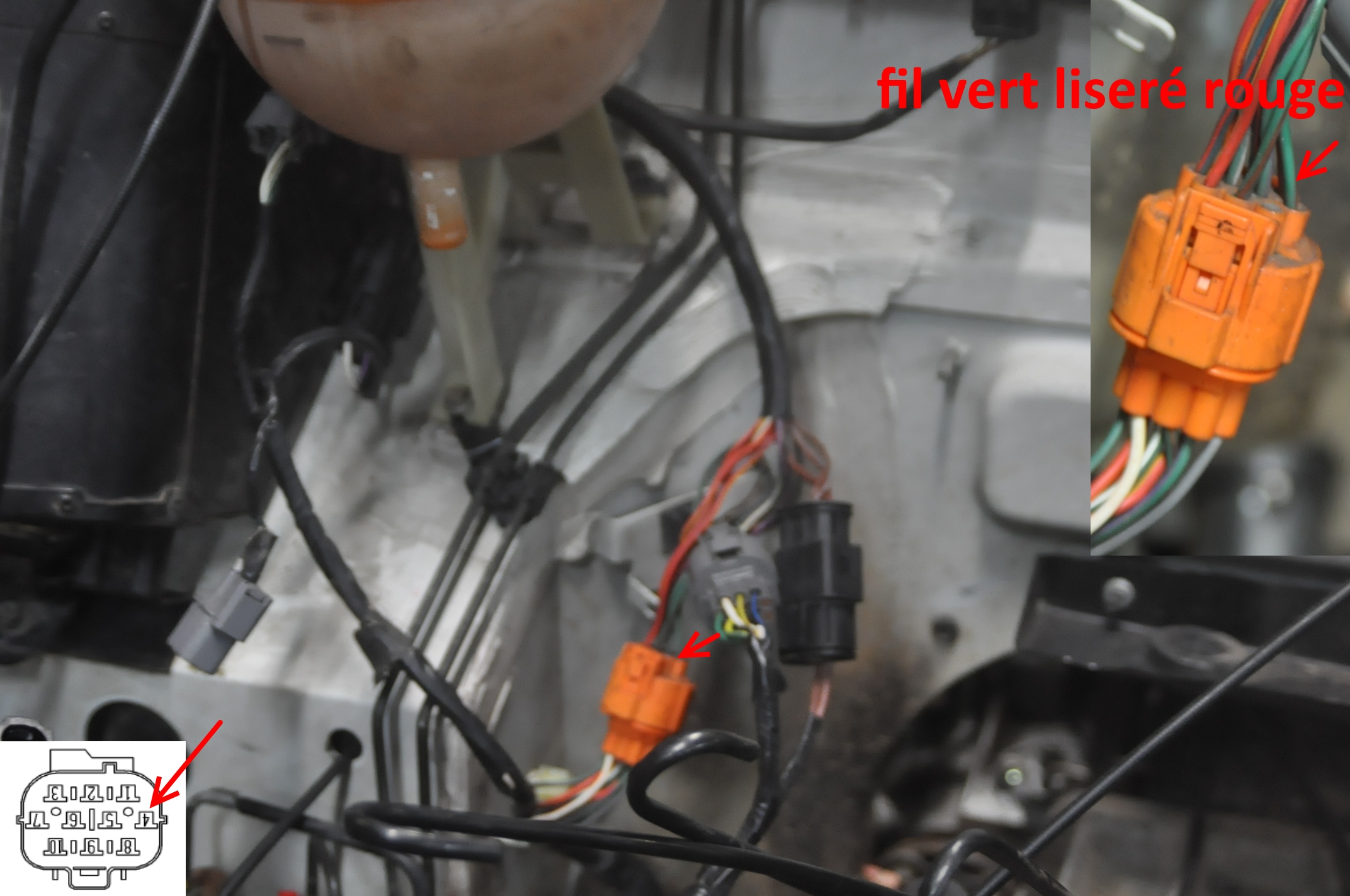

Oui, le moyen le plus simple de s'en affranchir, ainsi que d'un éventuel défaut, c'est de débrancher le connecteur de tablier orange C0376 derrière le vase d’expansion, à main gauche donc quand tu es face au moteur. Le fil du clignotant droit est vert liseré rouge (GR) ne pas confondre avec le fil vert liseré marron, cela m'est arrivé, avec la crasse le liseré rouge se transforme facilement en marron (GN) dans ce cas, il s'agit des couleurs du feu de recul.

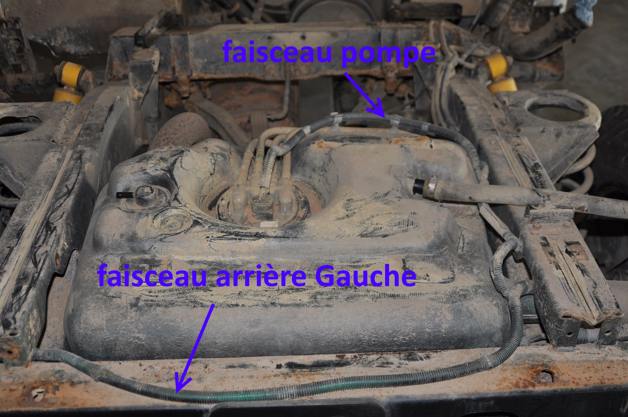

Sur les TD5 la partie du faisceau au dessus de la travers arrière est bien protègè, bien que cela soit une hypothèse de recherche, je ne me focaliserais pas trop dessus pour l'instant:

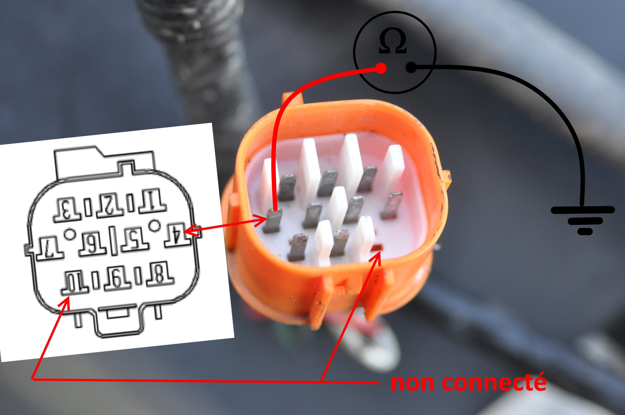

Tu peux également contrôler la continuité au niveau du connecteur.
Tu le débranches, puis tu te mets sur la broche 4 du connecteur qui part vers l'arrière en position Ohmmètre, et tu contrôles la continuité entre la masse et fil vert liseré rouge, en toute logique, sans ampoule tu devrais avoir l'infini ou une résistance très très grande, si ce n'est pas le cas le défaut est à l'arrière. Si tu peux, fais la mesure un jour de pluie quand le fusible saute.

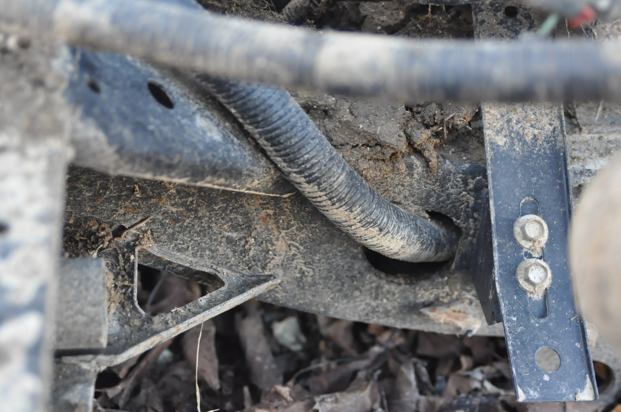

Comment est le faisceau arrière, à l'entrée et à la sortie du longeron droit ?
Sortie arrière du faisceau de châssis sur un TD5, il y a rarement des problèmes, c'est bien protégé dans une gaine annelée.

As tu fais le contrôle entre la masse et la broche 4 du connecteur ?
OK ou pas ?
Sinon, tu peux également contrôler les broches entre elles, sans ampoule, il ne doit pas y avoir de liaison donc lire résistance l'infini quelque soit la broche.
En faisant les mesures entre la broche 4 de C0376 et les autres, démonte toutes les ampoules, si tu trouves une liaison suspect.
