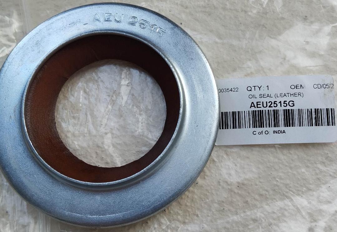

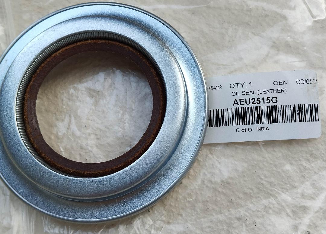

Bonjour, pouvez-vous m'expliquer la procédure pour visser l'écrou une fois le joint posé. Je ne comprends pas bien le manuel d'atelier, qui demande de visser à un couple très léger ( environ 17 à 34,5 kgf cm soit 1,7 à 3,4 nm), tout en contrôlant la résistance de rotation du pignon d'attaque.
Si besoin je vous mettrai une photo de l'extrait du manuel d'atelier, page 51-8, étape 95.
De plus sur le joint que j'ai acheté, il est indiqué leather, et semble effectivement en cuir.
Merci pour vos conseils, bonne soirée.

Un joint en cuir ?De plus sur le joint que j'ai acheté, il est indiqué leather, et semble effectivement en cuir.
Il date de quand ton véhicule ? des années 50 ?

Ça fait 19 ans que j'ai ce Def et c'est la première fois que ça suinte un peu de là !
Quant au joint la lèvre semble bien être en cuir, je te ferai une photo.

Re: Changement du joint sur pont arrière
Regarde Pater, le joint est bien en cuir. Moi aussi ça m'a surpris !
