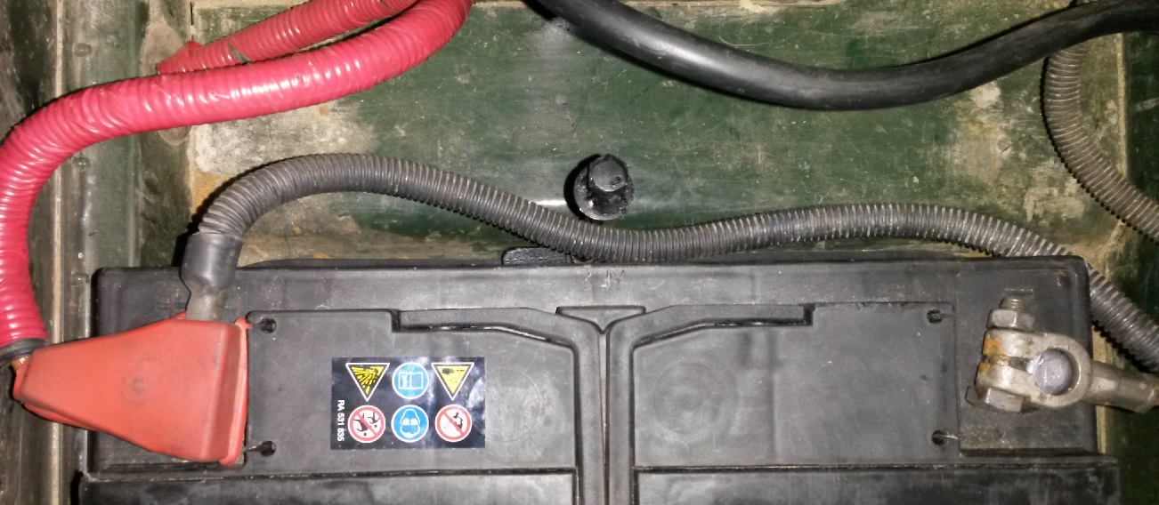

Mais pourquoi j'ai mis ces câbles à l'envers ? pourquoi ?
Pour éviter ça, je suggère à tous les Landistes d'enrubanner leur câble + de ruban rouge : une batterie "normale" (Plus en haut à gauche) et c'est au moins 4 pages d'interventions sur la FAQ !
c^ble + batterie enrubanné de rouge

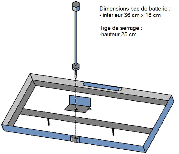

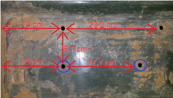

le système de fixation d'origine de la batterie était proche des bornes + et - : je l'ai viré et j'ai fait un bac qui retient la batterie par le talon ; pas de risque de mise à la masse "fortuite" !
Ci dessous, le plan :
plan du bac de batterie
Et les dimensions des trous figurant au fond de l'emplacement sous le siège conducteur (vérifiez sur le vôtre que les trous sont au même endroit ...)
plancher du compartiment batterie defender td5
Si ça peut aider ...

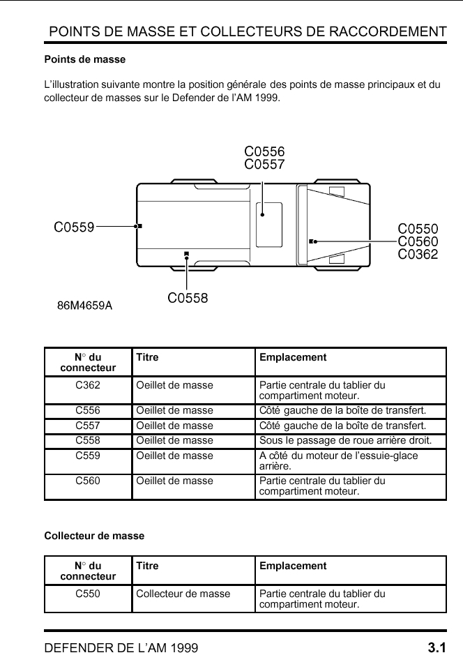

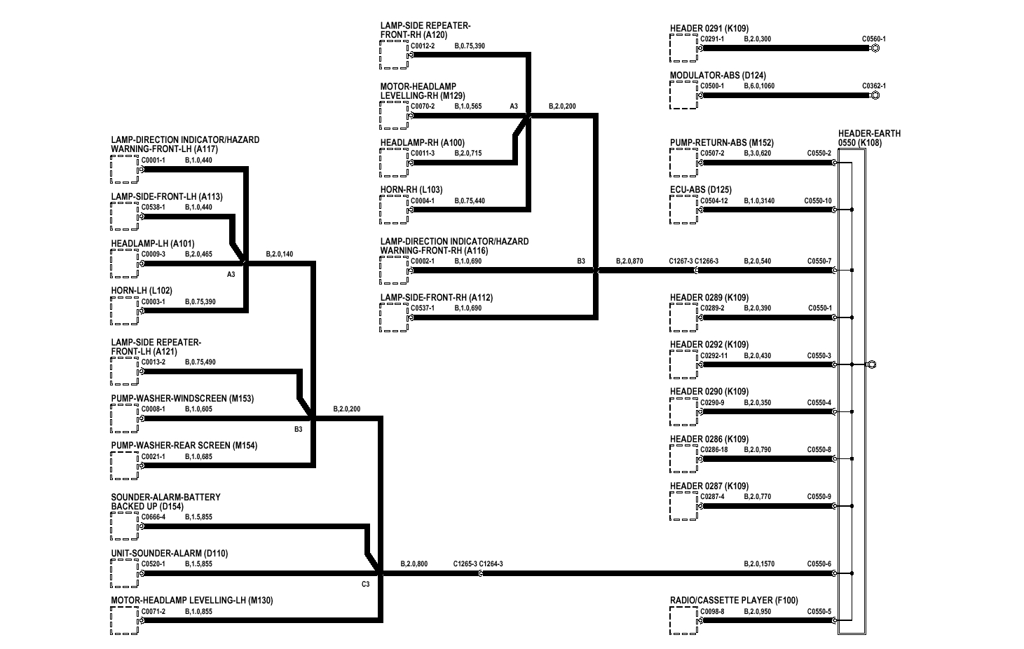

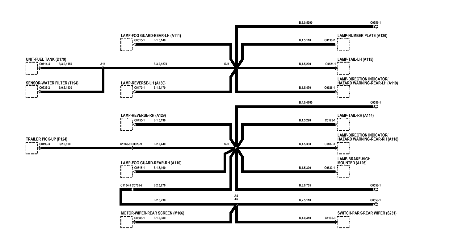

Merci pour le plan de masses, LØLØ !
On va le compléter un peu, afin de pouvoir déterminer d'éventuel point commun des différentes masse entre elles.
Si vous êtes deux, pourriez vous effectuer une checklist de tous les éléments du land pour contrôler que tout fonctionne bien, feux et options diverses; warning; dégivrage; anti-brouillard et son voyant; feu de recule; voyant blocage, voyant niveau bas de liquide de frein; etc...

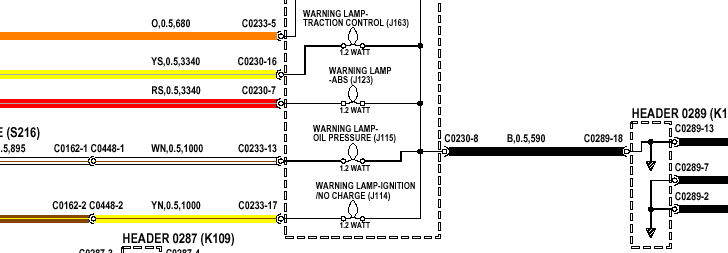

On est demain.... ça tourne toujours, mais je reprends mes" basiques".... Pour moi, l'hypothèse la plus probable, est qu'il faut que cette tension qui revient de l'alternateur via le TDB soit dirigée vers la masse...

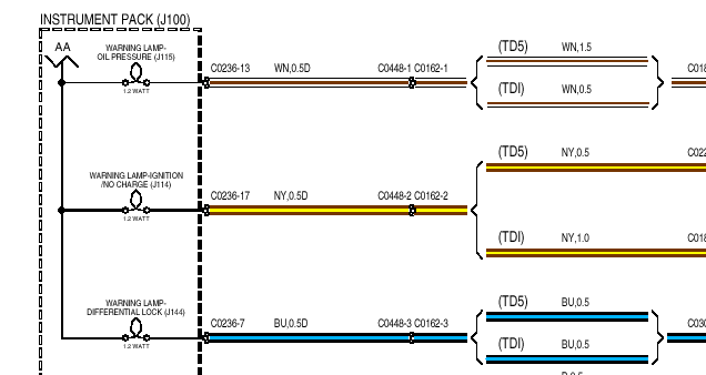

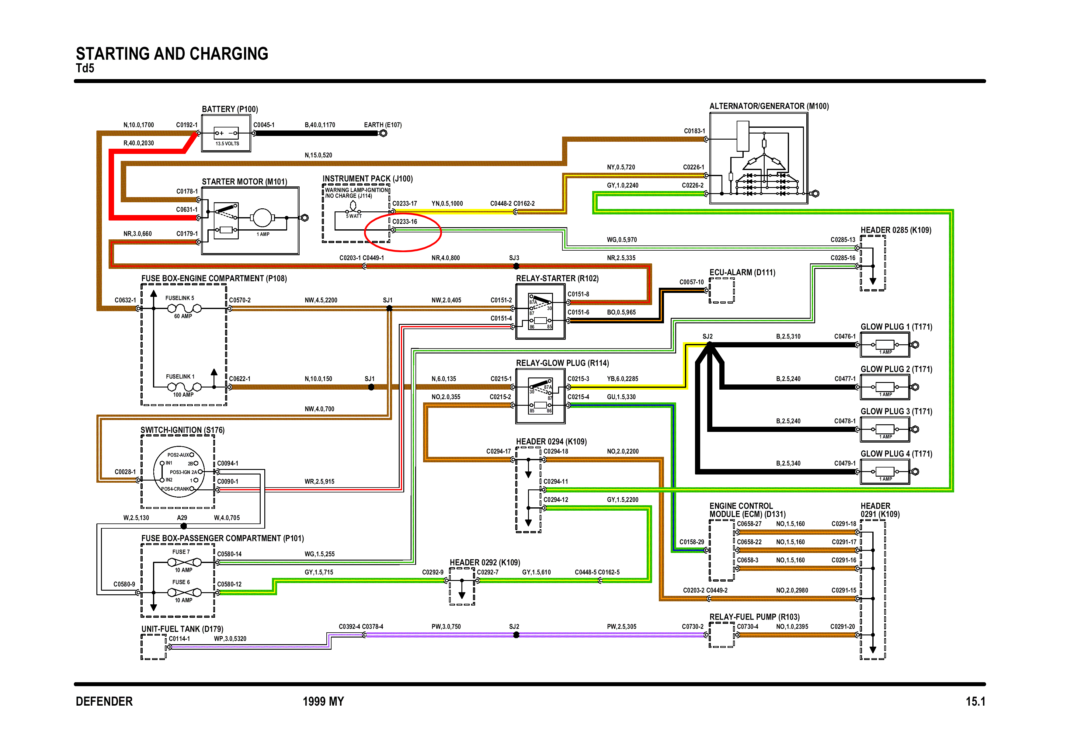

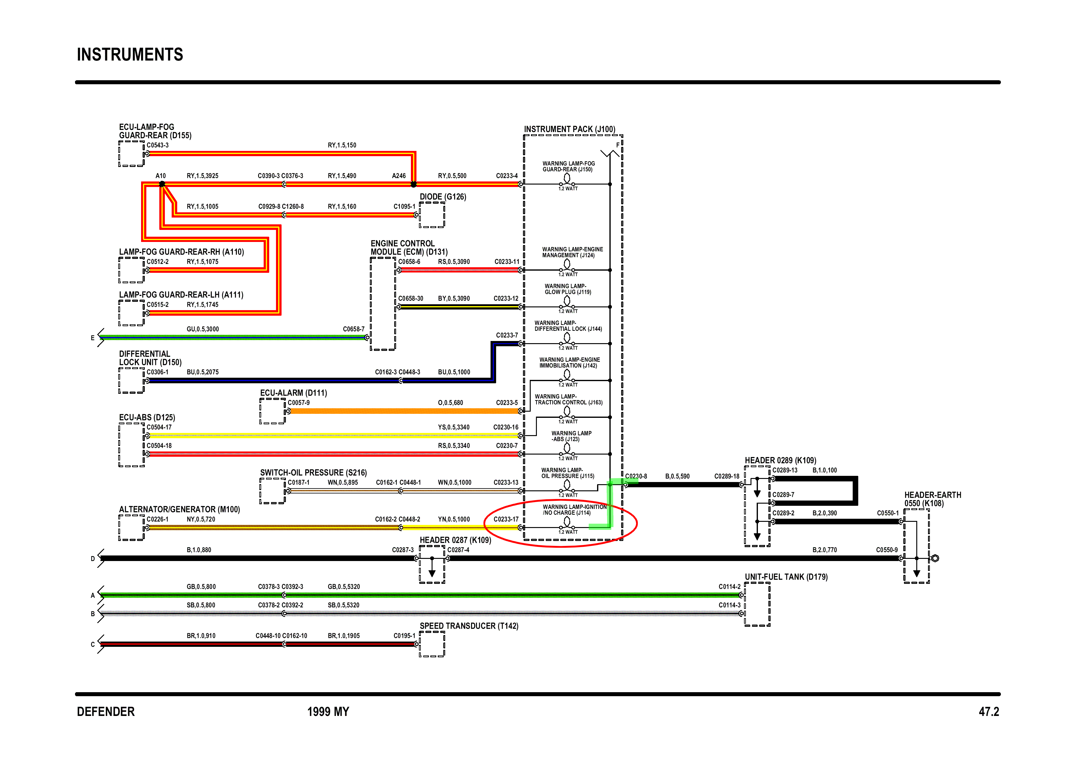

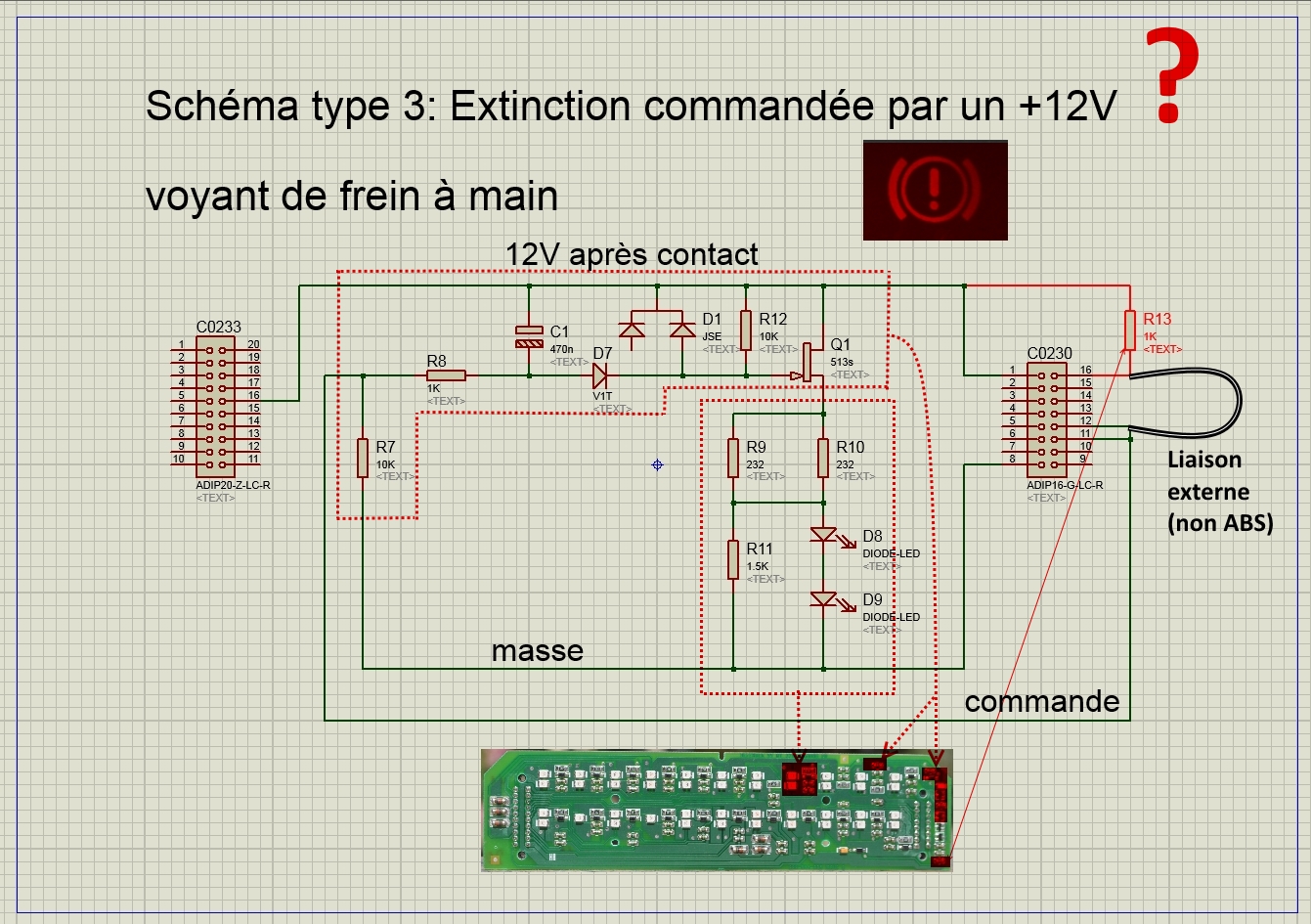

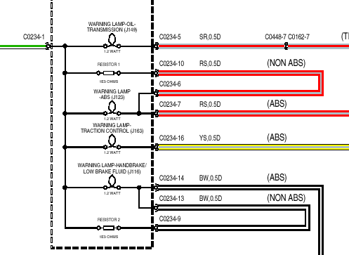

Et en reprenant le Rave, je tombe là-dessus:
Si on compare à ça:
Comme dirait l'autre: "y' a un point noir qu'est pas clair!"
Alors, erreur sur le schéma, (ce ne serait pas la première fois...) ou bien???

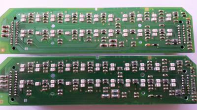

Bonsoir à Tous, je suis sur que VOLTA et LØLØ trépignent d'impatience de savoir si enfin, j'ai trouvé la solution à mon problème de moteur qui rest en marche, la clé enlevée ...

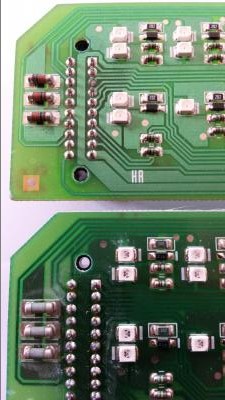

Alors, ça y est, j'ai bien reçu la platine postée par LØLØ , et je l'ai testé sur le Land : même configuration, les shémas se ressemblent, les résistances sont les mêmes, tout semble correspondre ...
les 2 platines sont identiques
2 vis (étoile) à serrer,
Empreintes de vis.png (9.95 Kio) Vu 10251 fois
une broche grise, 2 broches noires (et la dernière, celle du régulateur de vitesse made in maison ...), et il ne reste plus qu'à remètre le câble de masse à la batterie, et à tester ...
les voyants moteur, huile, batterie, s'allument : le moteur démarre, le ralenti se stabilise ...jusque là, tout va bien !
Tiens, le voyant d'ABS est allumé : curieux, je viens de découvrir que ce véhicule "de base" avait l'ABS ? non, de fait, c'est une erreur système (LØLØ , tu confirme ?), due au "dialogue" entre mon ECU et sa nouvelle compagne !
Démarrage, première, manoeuvre de sortie de garage, jusque là, tout va bien ... (mais le voyant d'ABS reste allumé, une fantaisie ?) Et puis, je le trouve "mou" aujourd'hui, même s'il est froid, le moteur prend d'habitudes mieux les tours ... qu'est ce qu'il a, aujourd'hui ? on dirait qu'il se traine ...
Bref, après 15 km, je ne le trouve toujours pas aussi fringant que dimanche soir, lorsque VOLTA me l'avait ajusté :
grosse déception, les résultats sont décevants : la platine de LØLØ affiche en permanence le logo de l'ABS, et elle me semble "ralentir " le Land (en vitesse de pointe, en accélération, je ne reconnais pas "mon" Land ... Après mon rendez vous de cet après midi, je n'ai pas retrouvé la pèche qu'il a d'habitude, comme si la platine le "bridait" : tout cela est bien suggéstif, mais je vais remonter ma platine, car elle ne semble pas en cause !
J'ai le regret de vous annoncer que mon ECU et la platine de LØLØ ont annoncé qu'ils allaient rompre et que, désormais, mon ECU reprendrait la vie commune avec "sa" platine ...

(une dernière précision, mais qui ne va pas avancer le Schmilblick ... : sur la photo, la platine de LØLØ est au dessus).
les cercles de couleur, qui indiquent les capacités des résistances, ont disparu et sont quasiment invisibles sur mon ECU, ce qui m'avait laissé penser, dans un premier temps, que ma platine avait chauffé : un coton tige, et un peu d'alcool ménager auront balayé mes soupcons sur le rôle "d'inverseur" de sens du courant résiduel, joué par les 3 résistances montées en parallèle (les gris vert à gauche)
J'ai d'autre photos, si nécessaire ?

Re: Problèmes électriques suite inversion batterie Defender
Autre hypothèse en parlant de masse... la coupure par la masse de la bobine du relais principale est commandée par l'ECU (broche C0658-21 ). Cette ECU dans la bataille n'aurait-il pas claqué partiellement son transistor de sortie a ce niveau là?
Pour la platine de voyant, il est possible que, soit tu n'as pas l'option ABS pour éteindre le voyant, soit le transistor "FET" (Q1) de la commande d'extinction du voyant de la platine que je t'ai refilé est HS, soit il manque la liaison externe, soit...
Bonne vacance.

Là encore... c'est une des premières choses à laquelle on avait pensé... Philippe a fait le test avec son ancien ECU, et c'est idem!
Petite séance de cogitation avec schémas hier après-midi..
En parlant de R100, justement, je me demande sous quel seuil de tension l'ECU décroche? à 4V, on est en dessous de la moitié de sa tension d'alim, à mon sens il devrait décrocher, et de ce fait, R100 devrait s'ouvrir... ça peut être une piste à explorer...
Autre chose aussi, en cherchant à savoir pourquoi le voyant ABS restait allumé avec ta platine, LØLØ, je me suis aperçu qu'il y a pas mal incohérences dans les schémas du rave:
Sur la version de 99:
Dans un cas, on a le voyant d'excitation entre le +APC et la masse, et dans l'autre cas, entre le + APC et le régulateur de l'alternateur!
Ce qui a mon sens doit être la bonne version, confirmée par le schéma de la version 2002:
En revanche sur le schéma de 2002, pour l'alim des voyants avec ou sans ABS, il semblerait qu'il y ait encore une incohérence sur la partie voyant de frein à main:
