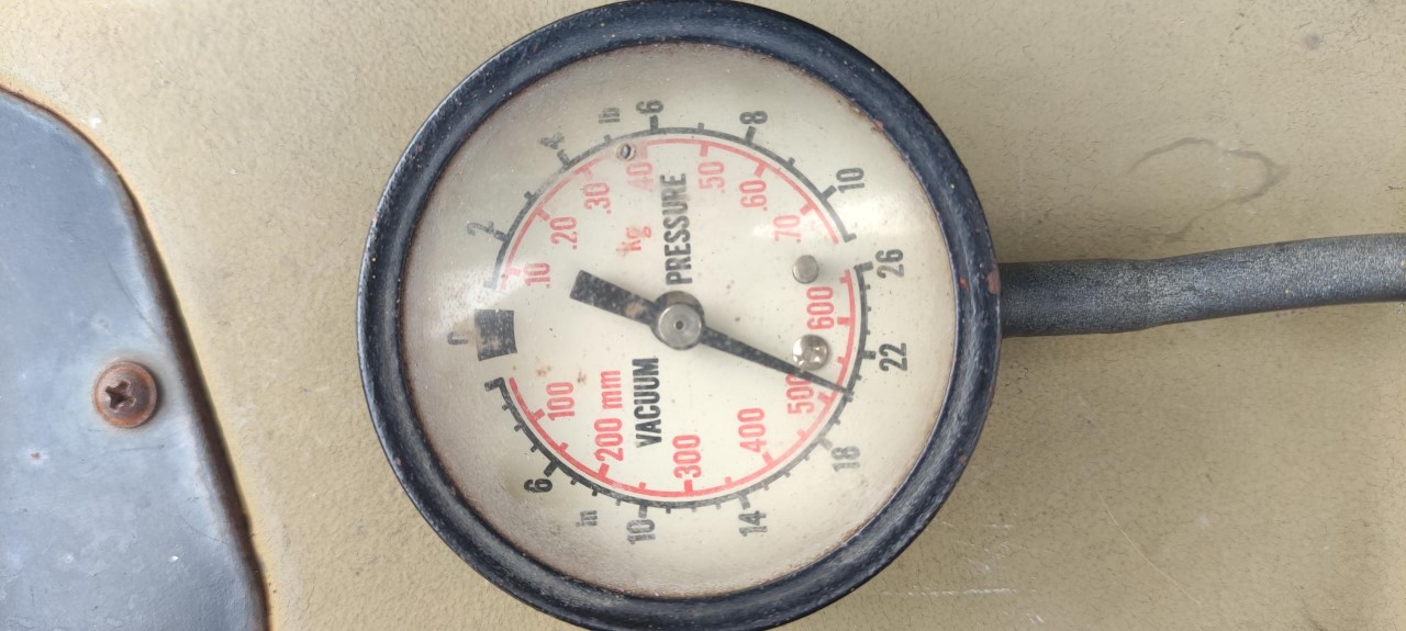

Je lis 500 mm (de CE ?) ou 19,5 inch sur ton vacuomètre, si c'est bien cela, cela fait environ 50 mbar ... je ne connais pas par coeur la valeur à atteindre, mais celle-ci me parait faiblarde. Est-tu bien certain de ton vacuostat et de l'étanchéité de tes durites ?
110 HCPU 300TDI '94
Re: Freinage d'urgence difficile sur Def 300 tdi
c'est bien 500mm, j'ai surtout lu 19.5 in et j'avais lu que c'est dans les clous pour un 300tdi
depuis j'ai remplacé le mastervac par un lucas neuf et ouahou, j'ai retrouvé du mordant !
Ca y est j'ai compris, c'est pas des mm de colonne d'eau (mmCE), mais des mm de colonne de mercure (mmHG)
500 mmHG ca fait environ 666 mbar, sache que la mienne donne 800 mbar.
Evidemment un vide de 666 mbar est suffisant pour faire fonctionner le nouveau servo-fein.
Mais sache que la valeur de 666mbar est un peu faible, il se peut que la pompe soit fatiguée ou qu'il y ait une petite prise d'air sur le circuit.

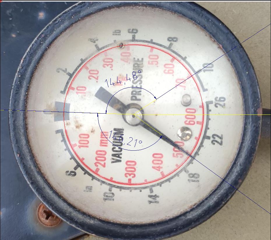

PAULIN a écrit : Ca y est j'ai compris, c'est pas des mm de colonne d'eau (mmCE), mais des mm de colonne de mercure (mmHG)
Rien que pour le fun :
Sachant que c'est le même ressort spirale qui gouverne les mesures de pression/dépression :
144,48° pour 0,7 bar en pression, combien pour 146,21° en dépression ?
Même avec une aiguille pas pile poil au centre géométrique du cadran, on trouve 708 millibars...
PAULIN a écrit :500 mmHG ca fait environ 666 mbar, sache que la mienne donne 800 mbar.
Pareil.

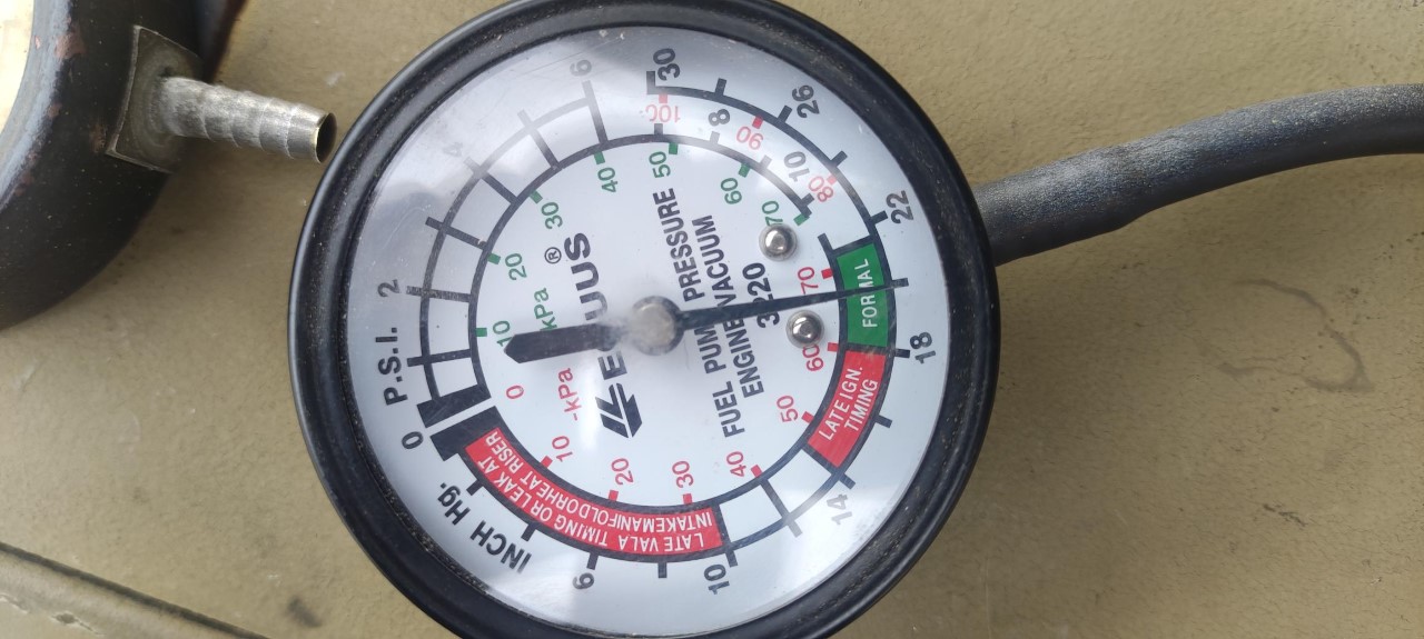

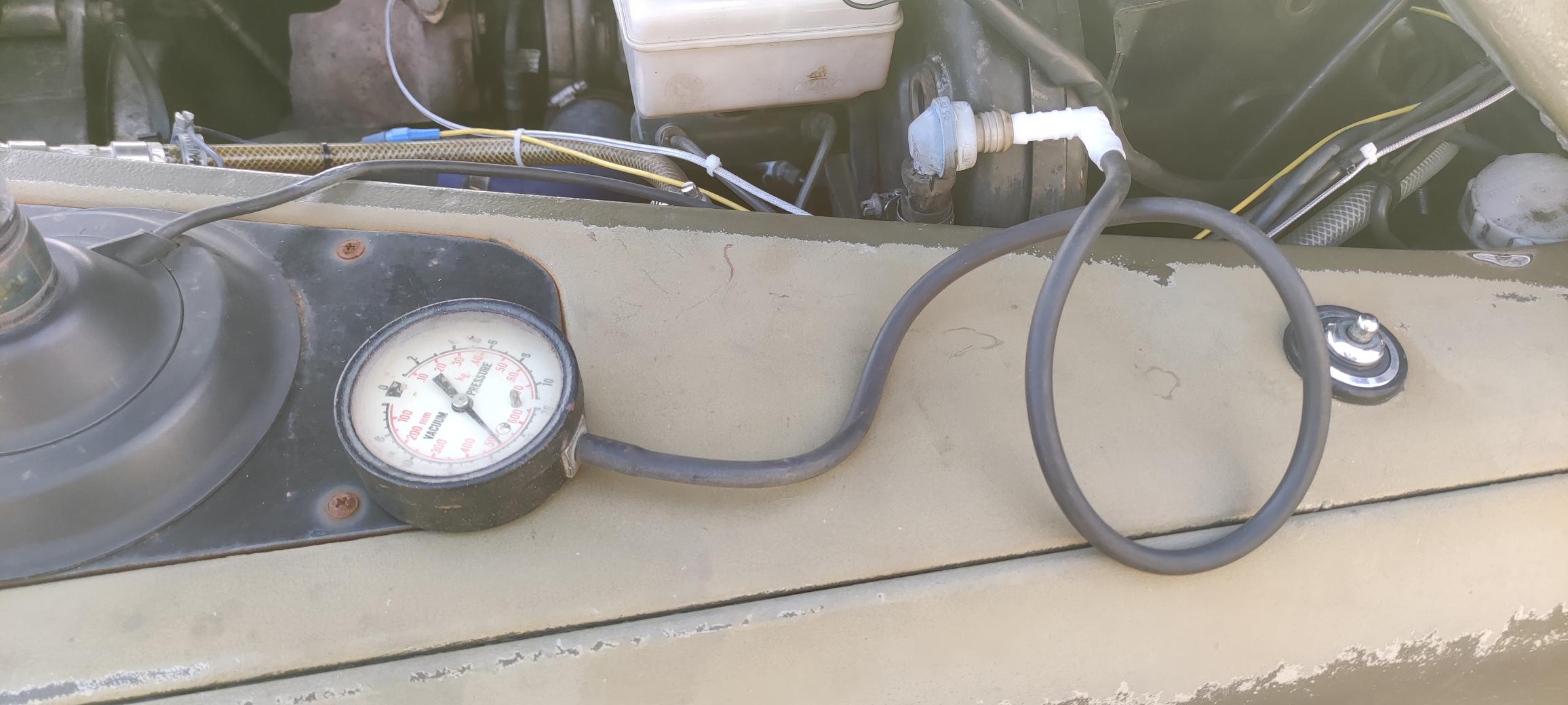

Voila donc une série de tests complémentaires, j'ai même mis la main sur un second dépressiomètre de qualité tout aussi inconnue
les deux en action : A partir du moment ou le moteur s'arrête,
le premier redescend a 100mm en 10s
le second redescend a 3in en 13s
a partir de la, je ne saurais dire si c'est bon ou pas terrible

Normand, ici le "poumon" (servo-frein) est neuf, et shunté (sauf erreur de ma part) dans le protocole de mesure de notre ami tungstene.Normand 1400 a écrit : 30/03/2023 11:59
Car effectivement, la dépression dans le poumon d'assistance se maintient généralement plusieurs heures ; en d'autres termes, il est hors concours.![]()
Aussi je ne le remet pas en cause.
Avec une pompe à palettes, tu sais que ca fuit mais c'est assez fiable dans le temps, sur le 300 (c'est bien un 300, hein ?) c'est une pompe à piston avec un racleur caoutchouc, sensé être plus étanche, mais la conception est tellement cheap, que généralement cela ne l'est pas super longtemps.
Comme je disais (plus ou moins) précédemment, du moment que le servo et son clapet ne sont pas fuyard, cette pompe aussi merdique qu'elle soit est suffisante ... jusqu'à ce que les clapets internes se fassent la malle et ravagent tout dedans et balance des vapeurs d'huile en excès un peu partout ...
