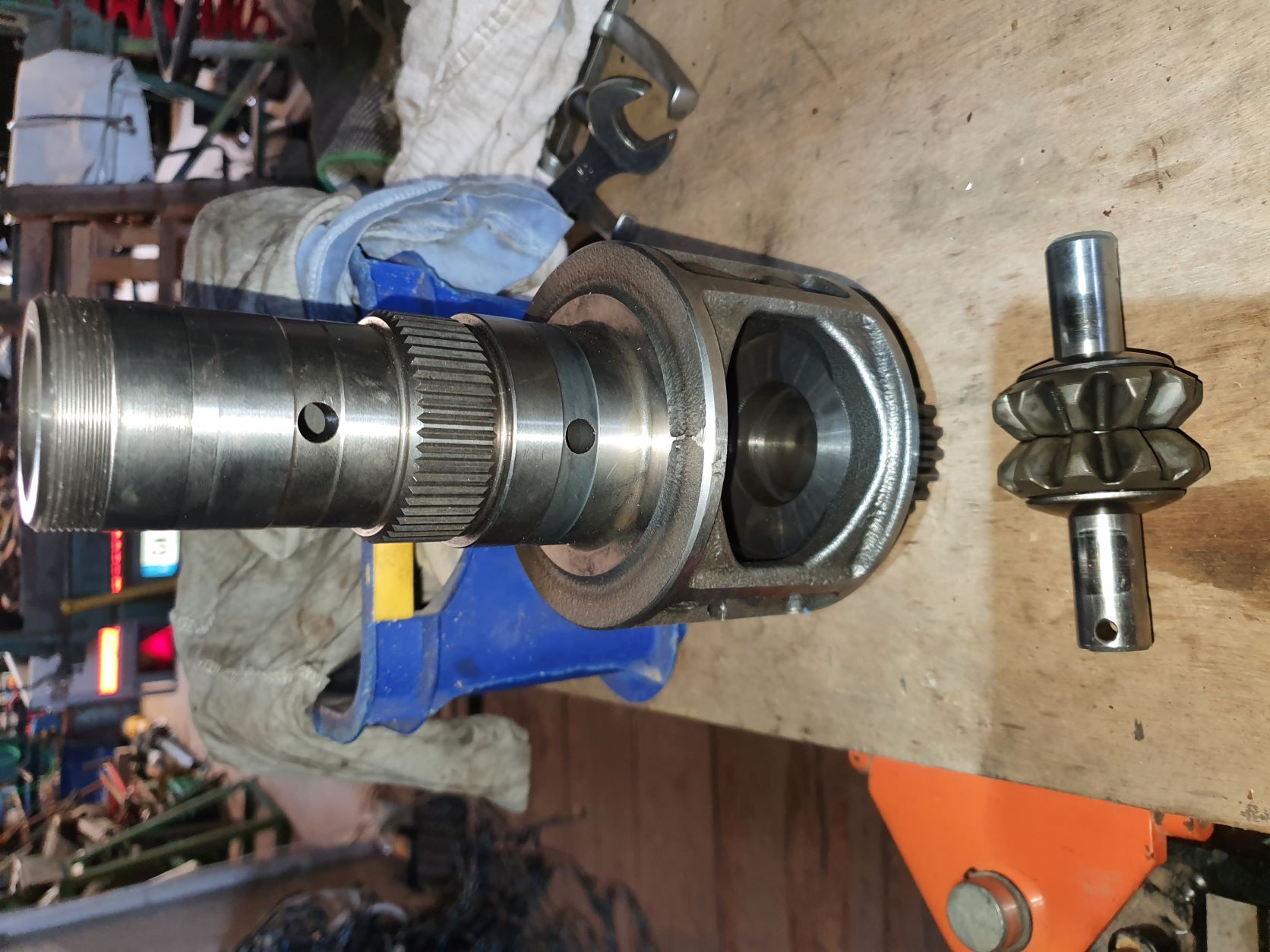

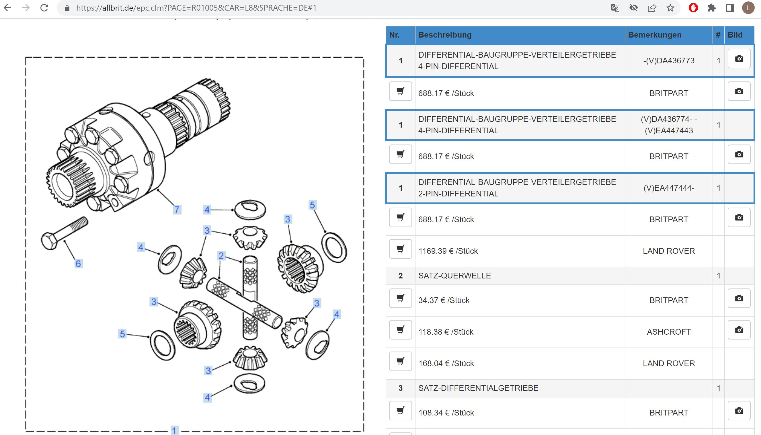

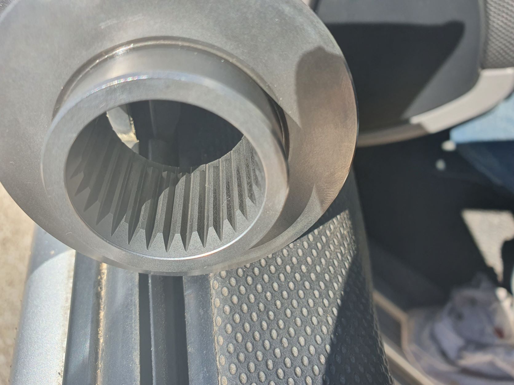

Je me réponds à moi même: A partir de (V)EA447444- Sinon j'ai reçu ma commande ashcroft :
Le diff est très dur à faire tourner à la main: un arbre serré entre deux mordaches tendres dans l'étau je prends le corps du diff à pleines mains et je réussi à le tourner mais faut y aller! est-ce normal?
J'ai déposé mon carter chez l'usineur. Il y en à pour une quinzaine de jours. Je vous ferai un compte rendu en esperant que tout c'est bien passé.
Tschuss!
Re: Surprises! à votre avis?
Oui c'est tout à fait normal qu'il soit dur à tourner .

Oui et non, cela dépend.............Lbarbar a écrit : 21/06/2022 21:40 Le diff est très dur à faire tourner à la main: un arbre serré entre deux mordaches tendres dans l'étau je prends le corps du diff à pleines mains et je réussi à le tourner mais faut y aller! est-ce normal?
Il ne tourne pas librement, mais il n'y a pas besoin d'être Hulk pour le faire tourner.
Le manuel d'atelier donne des informations sur l'effort.
En plaçant le diff dans un étau, comme indiqué sur le dessin, puis en ajoutant arbre arrière tulipe et tambour, la force tangentielle au diamètre extérieur du tambour est de l'ordre de 3.44 kg avec des pignons neuf et de 0.90 kg avec des pignons usagés. A+
OK, merci Escanogat, ça me rassure!
Effectivement, du type de diff également et là je n'avais pas précisé mais c'est un ATB de chez Ashcroft à glissement limité que j'ai choisi

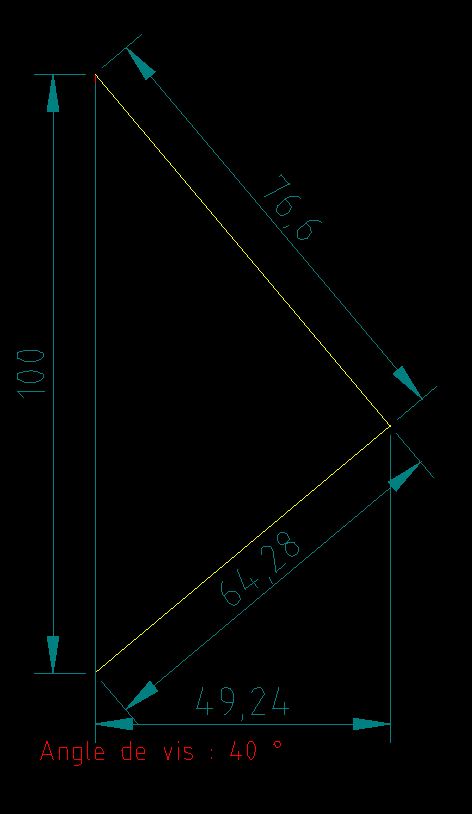

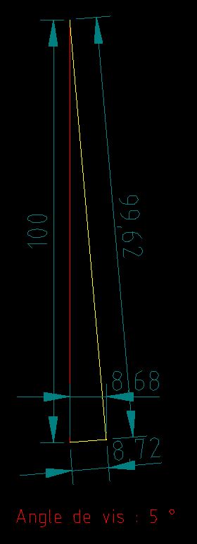

Tout d'abord, on éprouve toujours de grandes difficultés à se faire une idée sur les performances objectives des différentiels à contrôle de couple.
Leur paramètre clef est ce qu'on appelle le « biais du couple » (j'ai déjà écrit des trucs à ce sujet sur ce forum) et ce point est évoqué dans ta monographie : par exemple si la roue avec le moins d'adhérence montre une traction de 100 pieds lb, l'autre roue pourra transmettre jusqu'à environ 3 fois ce couple.
En réalité, le problème se pose dans les termes inverses : en l'espèce, il s'agit de savoir, avec un couple de 300 acceptable par la roue la plus adhérente, jusqu'à quel niveau d'adhérence la roue la moins adhérente pourra descendre avant que le différentiel ne décroche complètement.
Ici, on en déduit que le biais du couple acceptable par ce différentiel est 10/30.
Le terme de décrochage est choisi volontairement : qu'il s'agisse de différentiels à vis tangente comme les Torsen , les ATB, les Quaife ou bien à embrayage comme les ZF, il arrive toujours un moment où les frottements internes du différentiel vont chuter à une valeur telle que le mécanisme va alors se mettre à patiner comme le ferait un différentiel ouvert classique. Sans rentrer dans des détails complexes inhérents à leur conception, il faut retenir que le frottement qui prend naissance dans ces différentiels dépend du couple sollicitant la couronne. Si ce couple baisse en raison d'un dépassement du biais admissible, le frottement interne baissera également et la roue la moins adhérente se mettra alors à patiner.
Pour faire court, on est en présence d'un phénomène dynamique.
Ce phénomène était particulièrement net avec les ZF ou équivalents montés dans les ponts arrière de divers 4x4, des japonais aux UMM : il fallait souder l'accélérateur durant les derniers instants précédant l'amorce d'un fort croisement de pont. Ce faisant, on parvenait à générer un frottement intense dans le différentiel qui permettait à la roue la moins adhérente de ne pas patiner sachant qu'en quelques dixièmes de secondes, on atteignait le biais du couple provoquant le décrochage du différentiel.
Le travail du pilote consistait donc à doser l'accélération et l'élan afin que le biais du couple ne soit atteint qu'une fois l'obstacle franchi...
C'est également ce qui expliquait qu'un différentiel à glissement limité ne pouvait pas autoriser le démarrage d'un véhicule si une de ses roues était sur une plaque de verglas. Sauf à précontraindre l'embrayage ou introduire par construction un niveau minimal de frottements dans les engrenages, ce qui présente d'autres inconvénients, mais j'y reviendrai.
Sur une traction intégrale évoluant sur route dans des conditions d'adhérence relativement encadrées, un biais de couple de l'ordre de 35/65 au différentiel central est suffisant en pratique (35% sur l'avant, 65% sur l'arrière).
Sur un 4x4 dont le biais peut fréquemment atteindre 0/100 (cas d'une forte rampe ou d'un croisement de pont prononcé) ça ne passe pas.

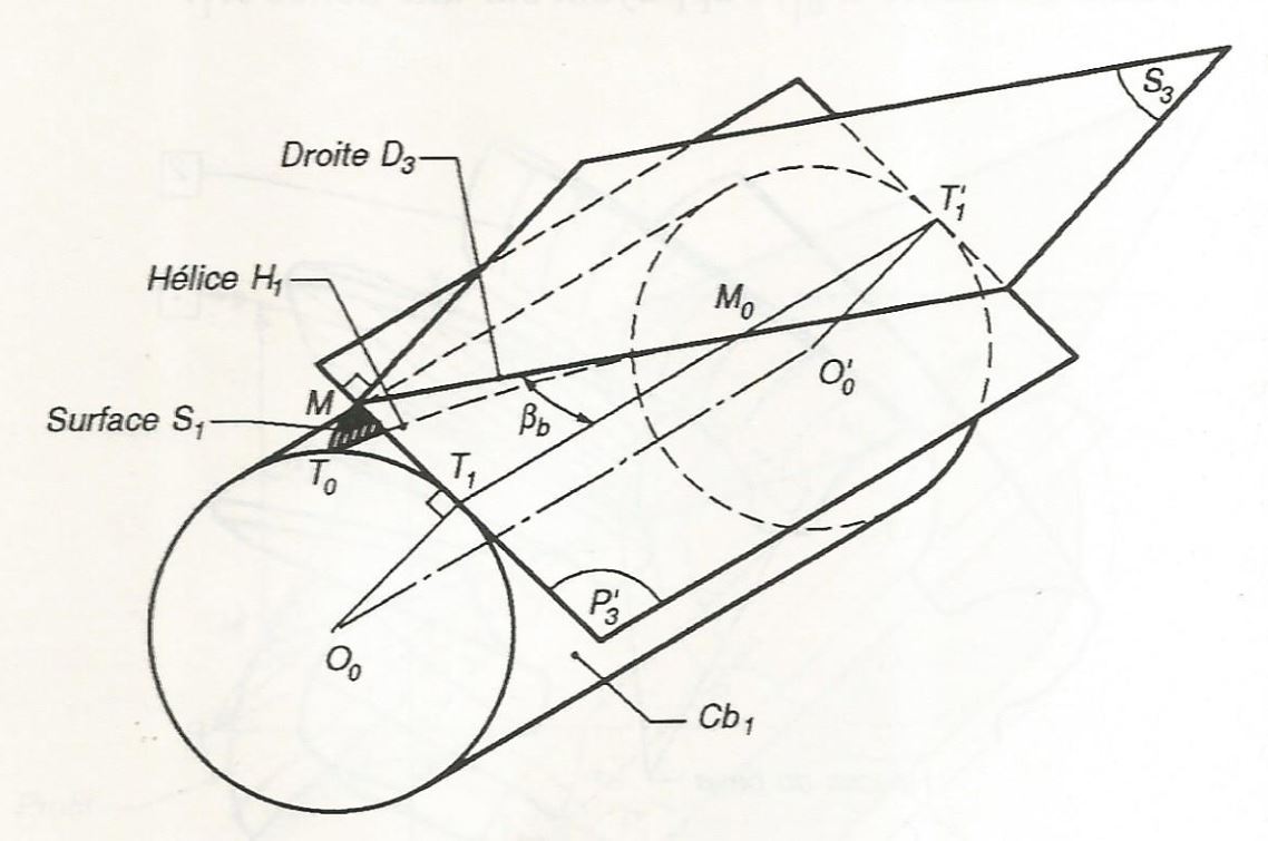

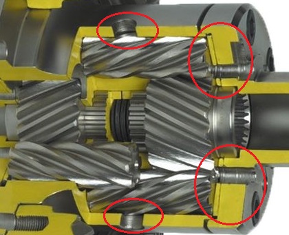

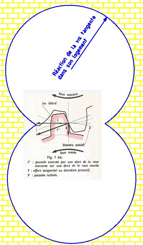

...Et ton opiniâtreté m'est grandement profitable. Si je ne t'avais pas lu sur le sujet dans d'autres posts je ne me serais jamais posé autant de questions!Normand 1400 a écrit : 29/06/2022 12:19 Je tenais simplement à mettre ces différents points en perspective sous forme d'un plaidoyer pour les différentiels ouverts classiques — qui ne sont quand même pas la dernière des daubes si on prête un minimum d'attention à leur maniement — car tu auras compris que de ne rien lire de structuré sur ces sujets connexes qui me semblent importants finit à la longue par me chiffonner...
Pour l'histoire des poches, sincèrement je n'ai pas compris le truc. Comme tu ne sembles pas convaincu du rôle des ces poches j'ai fouiné et j'ai trouvé ceci comme pseudo renseignement technique: Fc combined force tending to wedge the pinion in the pocket equals
force combinée tendant à caler le pignon dans la poche égale
Fs separating force due to pressure angle plus
Force de séparation due à l’angle de pression plus
Fh thrust force due to helix angle plus
Force de poussée due à l’angle d’hélice plus
Fta tangantial force between side gear and pinion
Force tangantiale entre la roue latérale et le pignon
Je pense qu'il y à là un bon début d'explication.

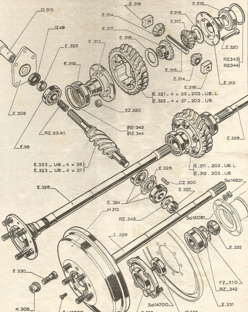

Voici maintenant le quart d'heure rétro : le pont à vis Peugeot, qui a équipé les 201 jusqu’aux 404 incluses, soit quarante années de folklore!
Mon oncle, grand caravanier devant l’Éternel, me racontait souvent ses descentes en caravane dans les grands massifs montagneux d'Europe : à une époque (les années 50) où on avait intérêt à savoir gérer sa mécanique au lieu de lui tirer dessus comme un âne, il en était arrivé à la conclusion qu'il fallait soulager, par diverses astuces de conduite, les efforts de retenue dans les ponts de ses 203, puis 403, puis 404.
Sous peine de faire bouillir l'huile et de griller le pont!
Car oui, ce pont à vis n'était pas totalement réversible, ce qui provoquait des frottements monstrueux en retenue (avec en contrepartie, un intéressant « frein » moteur).
Voici un extrait d'une doc de 1950 représentant un pont de 203 :
Bien sûr, la couronne est en bronze et le pignon en acier :

Le croquis suivant schématise deux choses :
- la première concerne la transmission du couple au niveau de la denture (forces F’ et P) ;
- la seconde représente très sommairement les réactions des pignons entre eux et sur le boîtier de différentiel (réaction de la vis tangente dans son logement).
Les hachures jaunes représentent évidemment les différents alésages (qui, en réalité, ne sont pas du tout de même diamètre, ce qui est très important, car une différence de diamètre accentue le glissement dent/dent, donc les frottements au niveau de la denture) et on voit que, contrairement à un train de pignons classiques qui sont maintenus et entraînés par des arbres, le guidage en rotation et la transmission du couple moteur sont uniquement assurés par l'alésage.

Attention : la réaction de la vis tangente dans son boîtier est, d'une part, représentée de direction quelconque et, d'autre part, transite en réalité par plusieurs dents (le nombre de dents simultanément en contact dépendant du module et du profil des dents) ; en fait, cette réaction (du moins sa résultante) équilibre les poussées radiale et liée à la conduite (du moins leur résultante) de la dent menée.
D'après les concepteurs du bidule, le frottement des dents de la vis tangente dans l'alésage contribuerait à une meilleure répartition du couple moteur en cas d'amorce de patinage.

Voici, pour rappel, comment est généré un engrenage hélicoïdal :
Cb1 est le cylindre de révolution, autrement dit le cylindre dans lequel notre engrenage à vis tangente s'inscrit.
P'3 est le plan qui tangente le cylindre de révolution ; la ligne de tangence est donc la droite T1/T'1 parallèle à l'axe de l'engrenage ;
S3 est un autre plan, perpendiculaire dans une direction à P'3, mais qui, dans l'autre, forme un angle βb avec T1/T'1. C'est l'angle d'hélice ;
P'3 et S3 se coupent selon la droite D3. La difficulté de l'affaire est de se représenter dans l'espace la trajectoire de l'ensemble des points de D3 entre le début et la fin du cylindre de révolution (surface S1 du dessin). En maths, on appelle ça un hélicoïde développable : tout est dans le nom…
Évidemment, on va répéter le truc autant de fois qu'il y a de dents…

Avec un angle de 5°, il ne se passe rien ou presque :
Une force de 100 N (en rouge) va générer un effort normal à la denture de 99,62 N et un effort tangentiel de 8,72 N. Mais aussi un effort axial de 8,68 N.
Par rapport à un engrenage parallèle, cet effort est nouveau : ainsi, dans une boîte de vitesses, il faudra une butée (roulement à billes à gorges profondes ou une paire de roulements à rouleaux coniques) pour le reprendre.

On continue avec d'autres angles. 40° pour commencer :
Là, ça se complique vraiment : l'effort tangentiel passe à 64,28 N et l'effort axial à 49,24 N, soit presque la moitié de l'effort d'entrée (100 N), sachant que les frottements tangentiels sur flancs de dents représentent plus de la moitié de l'effort appliqué via l'alésage.
J'ai pris 40° car il me semble que, d'après la vidéo, on n'est pas loin de cette valeur pour l'angle d'hélice βb.
Il faudrait connaître l'épure de taillage exacte des pignons mais un tel angle me semble assez en rapport avec le biais de couple annoncé. Bien sûr, les efforts de cisaillement et axiaux parasites sont proportionnels au couple appliqué au différentiel ; formulé autrement, déjà que tu as eu du mal à tourner le zinzin à la main, tu imagines les efforts de frottement sous couple réel…
Ce qui n'empêchera pas, comme je l'ai déjà dit, le différentiel de décrocher si le biais du couple finit par dépasser une valeur critique au-delà de laquelle les frottements ne suffiront pas à empêcher la roue la moins adhérente de patiner. La valeur du couple d'entrée va alors chuter et, avec elle, les frottements, et la roue en question va se mettre à patiner.
Il n'aura pas échappé aux observateurs que la pièce E 316 est en bronze (Land Rover n'a donc rien inventé) et les rondelles E 318 en Céloron.

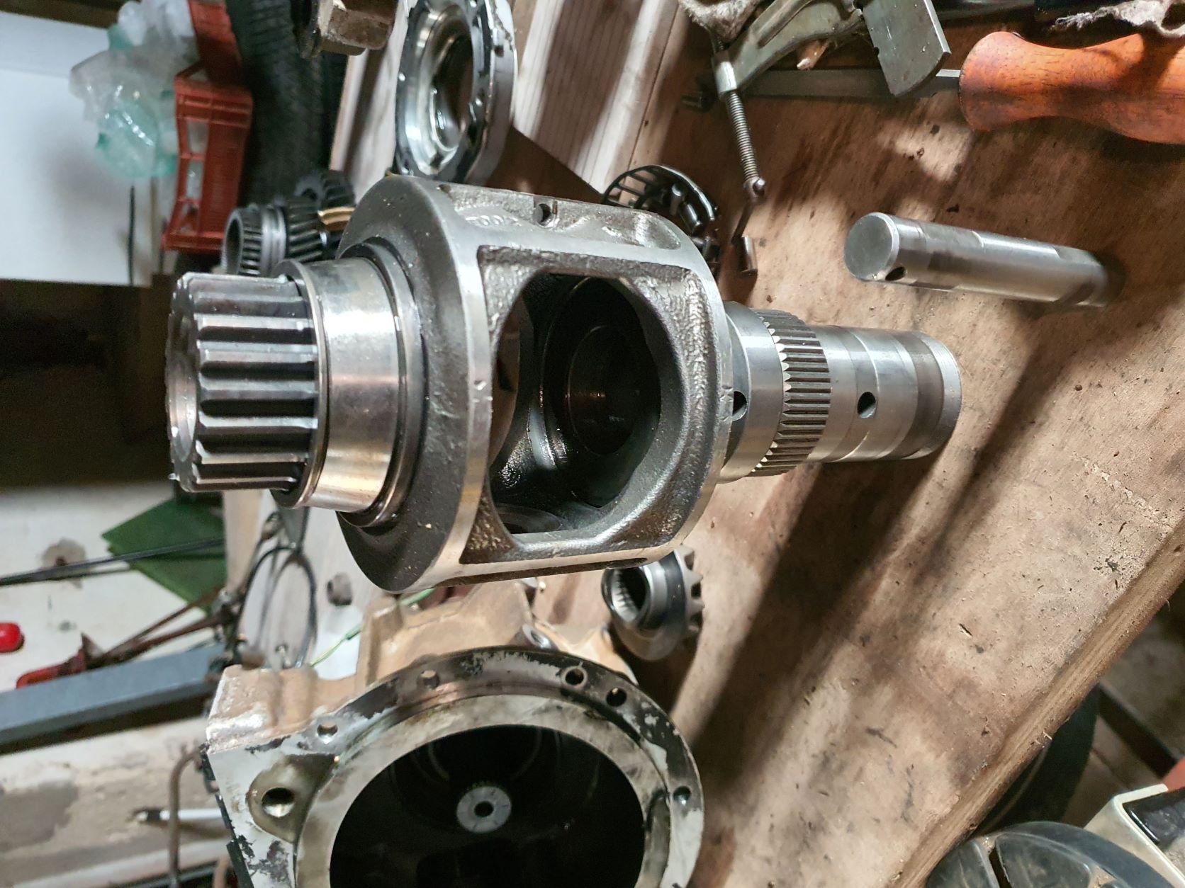

Quoiqu'il en soit je partage visuellement mes observations : entouré en rouge ci-dessous, les orifices multiples et la plaque de frottement/butée à droite (il y a la même à gauche), qui intègre elle aussi des orifices.

Bien vue, la planche!PAULIN a écrit : 05/07/2022 16:08 Quoiqu'il en soit je partage visuellement mes observations : entouré en rouge ci-dessous, les orifices multiples et la plaque de frottement/butée à droite (il y a la même à gauche), qui intègre elle aussi des orifices.
Effectivement, on aperçoit des pastilles manifestement destinées à encaisser les frictions axiales. Après, par analogie avec les pastilles de réglage des soupapes (je pense notamment aux moteurs Renault car ces pièces sont en contact avec l'arbre à cames) quels que soient leurs traitement et dureté, elles finissent toujours par lâcher (piqûres, rayures) aux alentours de 250 à 300 000 km. Celles auxquelles je pense étaient pourtant des INA et il a fallu que j'en change 6 sur 8 à 250 000...
Le Pater devrait avoir des choses à nous dire car si INA fabrique ce genre de pièces, SKF doit le faire aussi.
Concernant la lubrification, même problème que le différentiel genuine : plus le boîtier tourne vite, plus l'huile est éjectée vers l'extérieur, ce qui n'arrange guère nos affaires car il aurait été intéressant que la circulation de l'huile soit vaguement proportionnelle à la vitesse angulaire. Par contre, contrairement au genuine, les ATB et assimilés sont insensibles à la force centrifuge, ce qui est un avantage considérable.

les pièces repérées 1, 2, 3 sur le crevé que tu as mis en ligne sont des cales de réglage, pas des pièces d'appui et d'usure :
Pour deux raisons :
Pour les ZF comme pour les ATB, introduire une précontrainte permet d'« armer » le différentiel en maintenant un niveau de friction minimum entre les disques ou les surfaces métalliques, même en l'absence de couple à la couronne de différentiel. Cela peut permettre de tenter un démarrage alors qu'un des essieux (une des roues) n'a aucune adhérence.
Par contre, et c'est surtout cela l'effet recherché, cela le rend beaucoup plus brutal (le différentiel se « bloque » alors très vite) dès que le couple moteur augmente : je me souviens d'une Lancia dont le pont avant ZF avait été fortement précontraint via des rondelles élastiques dont le choix avait été bien alambiqué : à la remise des gaz en sortie de virage, les réactions dans le volant étant impressionnantes...
Pour plagier Michel Audiard, disons que c'était une voiture d'homme!
Du coup, ça pose la question du protocole de réglage de ces différentiels : j'imagine qu'on effectue une mesure sans cale, demi carter serré au couple et vis en place, pour déterminer le débattement axial de chaque vis, puis qu'on pose une cale valant ce débattement + quelques centièmes afin de précontraindre la vis tangente dans son logement (l'effort de compression ainsi généré va provoquer une friction).
Les orifices que l'on voit on donc une double fonction : permettre à l'huile d'atteindre le fond d'alésage et, surtout, laisser passer le palpeur du comparateur lors de la mesure.
Idem pour les planétaires.
Je ne pense pas que le protocole de réglage ait été fourni avec le différentiel, mais si les possesseurs de la bête peuvent nous éclairer...
Autre appel du pied à la communauté : lors d'un contrôle technique, le freinomètre, dans sa première phase de mesure, mesure la résistance au mouvement de l'essieu qui va être testé. Cette valeur est exprimée en Newton.
Noter qu'elle est visible sur l'écran de l'appareil en début de mesure mais qu'elle n'est pas reportée sur le PV de visite.
Avec un différentiel normal, on a à peu près 15 à 25 N par roue (en 7.50 x 16) ce qui est très faible pour un 4x4 permanent.
En multipliant la force en question par le rayon sous charge, on obtient le couple résistant pour chaque roue. En additionnant ces couples, on obtient l'effort résistant du pont testé.
En divisant cette valeur par le rapport des ponts (3,54 en principe) on cernera la valeur du couple de friction développé par le différentiel central. Je dis cernera, car il y a d'autres frictions parasites aboutissant à la surestimation du couple de friction au différentiel (huile du pont et du transfert, frottements divers des joints et roulements, voire léchage des freins) mais c'est surtout la comparaison entre les différentiels d'origine et les différentiels spéciaux qui est intéressante.
Ainsi que l'évolution dans le temps de cette valeur car elle doit — avec l'usure — diminuer.
Pour deux raisons :
- les forces de réaction axiale du planétaire et du satellite sous couple sont égales en valeur mais opposées en signe. En d'autres termes, des pièces anti usure auraient été, par exemple, disposées côté extérieur du boîtier pour les satellites et côté intérieur du boîtier pour les planétaires (en fait, cela aurait dépendu du sens de l'effort dominant) ;
- les plans de référence permettant de bien caler l'origine des hélices doivent être uniques et usinés d'un seul tenant. En effet, tous les pignons engrènent et il est donc impératif, à cause des hélicoïdes qui doivent être parfaitement en phase, que la précision de positionnement des pièces soit très élevée. Je n'en ai matérialisé qu'un à cause de l'architecture du crevé mais il y en a deux, un par volée de pignons.
Normand,
selon moi les repères 1, 2 et 3 ne font qu'un : une grande rondelle percée qui s'intercale entre le corps principal et le couvercle.
Sur les atb d'essieu j'ai l'impression qu'il y en a une de chaque coté.
Sur la version atb diff central, là j'avoue que je sais pas trop.
Qui a déjà ouvert un atb aschroft ???? levez la main, soyez pas timide !!!!
Es-tu bien certain de cette histoire de multiples cales d'ajustement ? Car çà doit être couteux et ch... à faire ... bizarre qu'aschroft s'embête comme çà, non ?
Mon point de vue est que le groupe planétaire-satellites de gauche étant en référence sur une même face, idem pour le groupe planétaire-satellites de droite et comme les satellites sont équidistants entre-eux, alors tout ce petit monde s'engraine parfaitement comme par magie sans aucun réglage ni ajustement !
L'usinage des poches se faisant en série, la profondeur est parfaitement répétable poche à poche, peut-être existe-t-il un appairage entre les profondeurs de poche et les longueurs de satellites pour éviter qu'il y ait un trop grand jeu axial (ou pire, un serrage!) des satellites dans leur poches, mais, même çà j'en doute.
Quant à la friction, je pense qu'elle est donnée par les rondelles Belleville qui se trouvent entre les 2 planétaires,
et que s'additionne à cela la friction des satellites en bout et dans les alésages des poches lorsque les planétaires se mettent à tourner en sens opposé (vitesse de rotation des essieux différents).
Qu'en penses-tu ?

Tu as certainement raison. Dans ma formulation — qui sous-entend effectivement que le réglage se fait vis par vis — j'ai été influencé par le réglage du différentiel genuine, dont la principale limite est, selon moi, le fait qu'on apprécie globalement de frottement des quatre satellites sur leurs rondelles d'appui en bronze. Or la friction mesurée via un dynamomètre entraînant le tambour de frein à main (procédure rappelée par le Pater un peu plus haut dans le sujet) est la somme de quatre frictions élémentaires.Paulin a écrit :selon moi les repères 1, 2 et 3 ne font qu'un : une grande rondelle percée qui s'intercale entre le corps principal et le couvercle.
En d'autres termes, rien ne dit que ces quatre frictions soient égales — si elles ne le sont pas, c'est un réel problème, car l'usure sera rapide et des jeux de denture anormaux apparaîtront — et c'est la principale limite, et du différentiel (le carter étant entièrement fermé, on ne peut pas mesurer le jeu axial des satellites, or c'est lui le paramètre-clef) et de la procédure de réglage.
Sur l'ATB, par contre, on peut réaliser en une seule phase toutes les mesures de débattement axial des pièces puis en faire la moyenne afin de choisir une seule et unique cale. Certes, rien ne dit qu'on obtiendra exactement la même friction sur toutes les pièces mais au moins, s'il y a de gros écarts entre les différents débattements, on le verra au montage, ce qui n'est pas le cas avec un genuine, notamment usagé.
Je ne pense pas. C'est une rondelle de réglage de la précontrainte, plate de chez plate et sans doute fortement traitée. Une Belleville n'aurait pas suffisamment d'effet vu la configuration et les efforts en jeu. Car n'oublie pas que, sous couple, l'effort axial est identique (en valeur, pas en signe, en d'autres termes les efforts sont égaux mais opposés) dans la vis tangente et le planétaire, ce qui exige les mêmes conditions d'appui — autrement dit de déplacement des faces en contact — pour les deux pièces.Paulin a écrit :Quant à la friction, je pense qu'elle est donnée par les rondelles Belleville qui se trouvent entre les 2 planétaires ...
Par contre, vu la pression régnant au contact entre les pièces, je reste persuadé que les conditions de lubrification — circulation d'huile très limitée — sont très défavorables. Sauf si les pièces sont montées avec un léger jeu, ce dont je doute, Lbarbar et Escanogat ayant fait état d'un différentiel difficile à tourner à la main.
Si l'hypothèse de la précontrainte est la bonne, l'effort résultant est impossible à évaluer sans connaître le module de rigidité des vis (ici, il est question des vis d'assemblage du carter de différentiel, pas des vis tangentes) et du carter et, bien sûr, la valeur retenue pour cette précontrainte ; je pense de plus en plus que cet effort est très élevé et qu'il arrive très largement en tête sur toutes les autres sources de friction.
Comme on est sur des principes identiques à ceux utilisés pour le réglage des roulements, le Pater aura sans doute des choses plus pertinentes que moi à dire sur cette question.
Par contre, la vision des pièces offerte par ta planche permet une évaluation un plus précise (tout est relatif
Ça donne une idée des efforts en jeu, c'est assez intéressant. Le temps de faire quelques planches un minimum présentables et je vous propose quelque chose.
Mais sinon, tu as raison, c'est dommage qu'aucun des possesseurs d'Aschroft ne fournisse de biscuits pour alimenter la réflexion. Car depuis le temps que les gens s'interrogent sur les différentiels, c'est le moment où jamais!!
