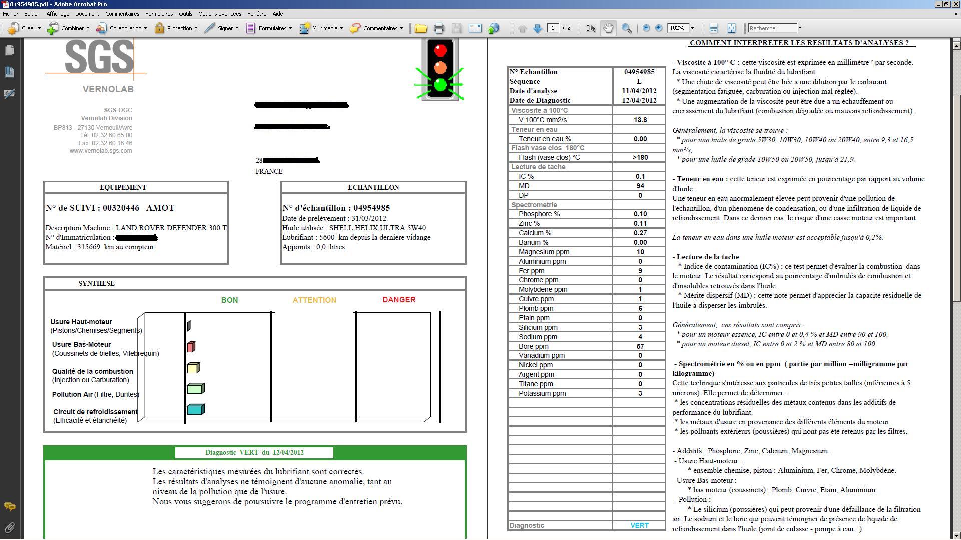

Et hop la dernière analyse à 315669 km :

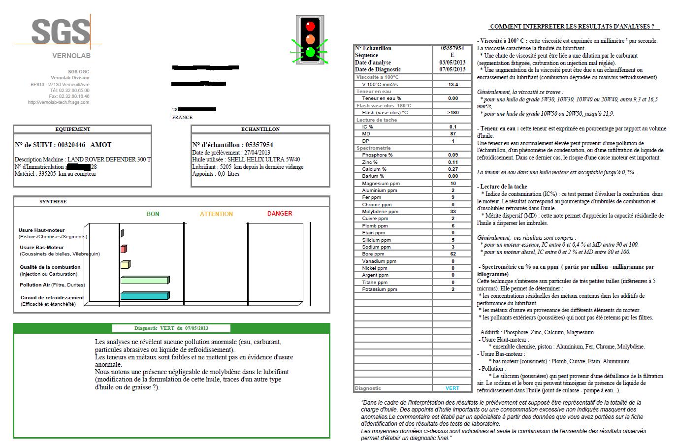

Cette année :

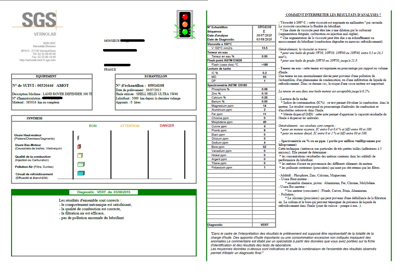

Cette année, juillet 2015

Ca calme :shock:
Tu as fait combien de bornes depuis 2012 ?

Sur le rapport tu as le kilométrage au moment du prélévement : 365016 km.
Note : le kilométrage est juste avce des 205/80 R 16, or je roule les 2/3 du temps en 7.50 R 16. Donc je ne dois pas être bien loin des 400 000 km réels.

Salut Pater,
t'as changé de fournisseur pour le filtre à air ? :mrgreen:

Ne te focalise pas sur le graphique. Regarde les ppm.....

Autre point, le filtre à air de l'analyse de 2013 à trois fois plus de km en opération que celui de 2015.
Les deux sont LR acheté en concession.

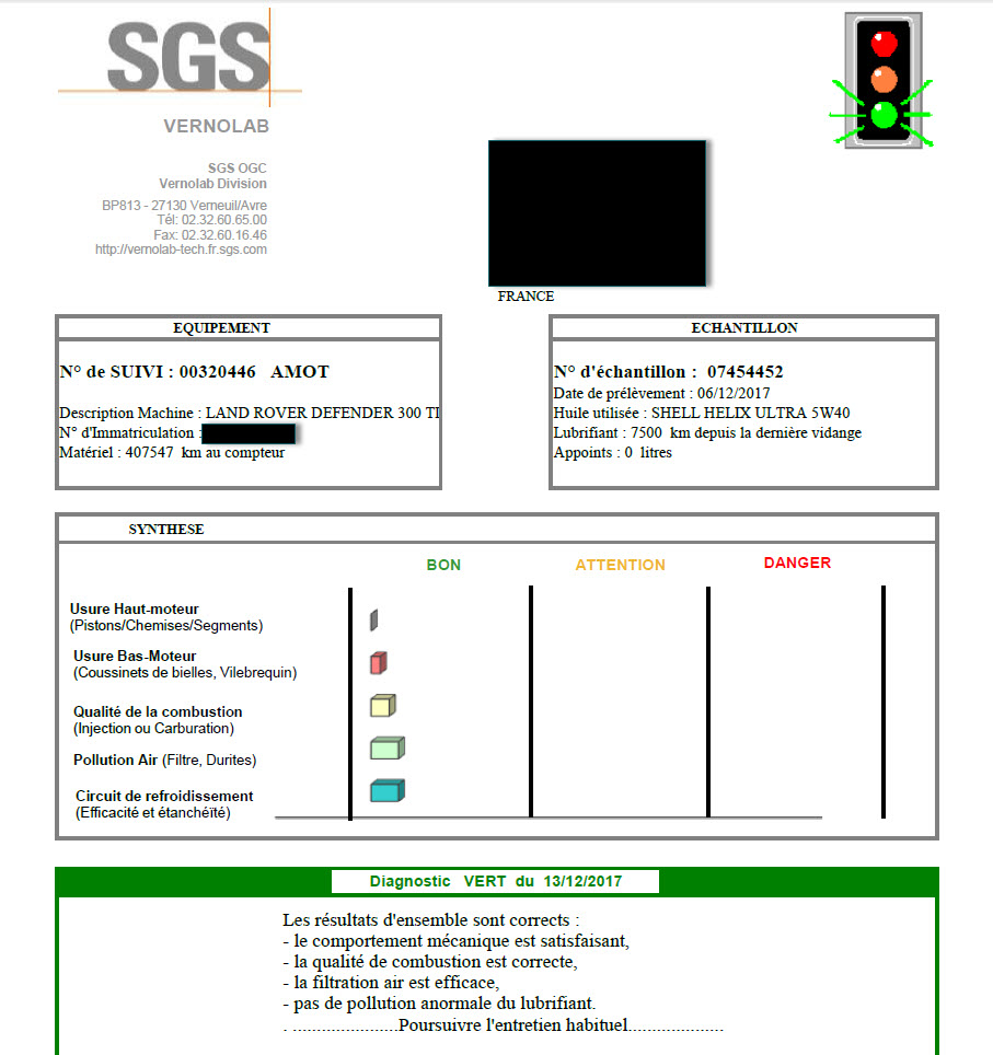

Et hop :
Plus de 407 000 km au compteur.... comme neuf....... ou presque car.......
