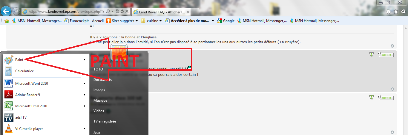

Re: amorto disco 300 tdi
c'est sous win7 si tu es sous xp, menu "démarrer"/ programmes/accessoires/paint
le fait d'ouvrir avec paint, une photo provenant de ton mobile, et de l'enregistrer sans autre modification, va réduire son automatiquement son poids (en Mo ou ko)
1) copier la photo de ton mobile vers ton ordi (dossier "images" par ex)
2)ouvir la photo avec paint (bouton droit/ouvrir avec/paint)
3)menu "fichier"enregistrer
4) bouton droit sur la photo/proprietes/elle doit avoir perdu plus de la moitié de son poids. Je ne parle pas des pixels : une photo de 1600x960 pixels (soit 1.5 méga pixels ) pèse 492 ko.Quand je l'ouvre et l'enregistre avec paint, elle ne pèse plus que 197 ko.
Je ne sais pas pour une photo de 8 méga pixels, mais elle doit faire près de 2.5 Mo (d'ou la cause du refus par le site).Aprés la manip, elle ne devrait peser plus qu'1 Mo mais toujours en 8 méga pixels....
5)Si par malchance elle pèse encore un peu plus d' 1 Mo, il ne sert à rien de refaire l'opération, paint ne la réduira pas une seconde fois :mrgreen: pour atteindre la valeur de 1Mo exigée par la faq, tu devras, cette fois-ci, la redimensionner dans paint c à dire diminuer les pixels ce qui par voie de conséquence en diminuera encore le poids....
