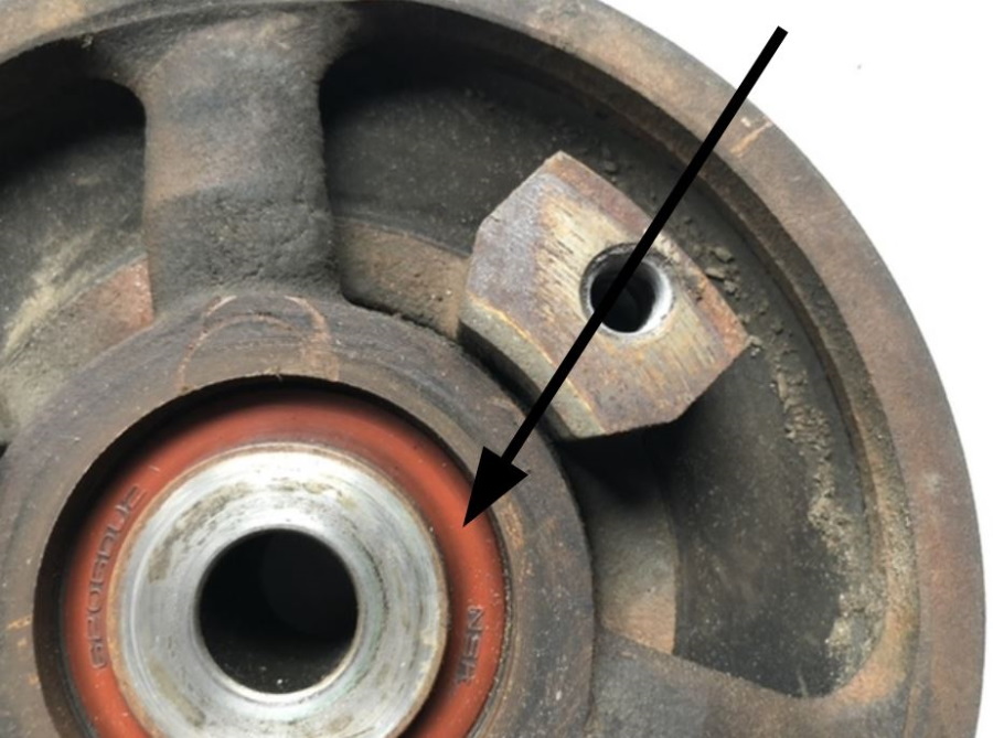

d'après la photo (c'est tout le problème de la 2d :D ), il me semble que les trois « rayons » de la poulie se situent devant la pièce comportant les trois trous taraudés permettant de fixer le volant d'inertie de la poulie.
Laquelle est concentrique mais non solidaire du moyeu, car elle est maintenue en position par l'accouplement élastique.
Pour s'en assurer, il suffirait de bloquer la poulie dans un étau et de tenter de faire tourner la pièce que tu as cerclée de rouge en y fixant par exemple un plat. Si ce que j'ai compris est juste, les deux pièces devraient tourner l'une par rapport à l'autre sous l'effet du couple.
J'ajoute que l'usinage de la pièce comprenant les trois trous est tel que le volant d'inertie qui s'y fixe ne touche pas la poulie ; on le voit sur une des photos de Stagadon (il insiste sur cette photo, d'ailleurs). En d'autres termes, le volant d'inertie est entraîné via l'accouplement élastique, ce qui est parfaitement logique.
Si je poursuis mon raisonnement, lors d'un serrage, il est probable que l'accouplement élastique se déforme au point de permettre une mise en butée des deux pièces (contact entre les rayons et les bossages taraudés grâce auxquels Stagadon a fixé son outil de blocage).
Et si on y regarde encore de plus près, les bossages ne se situent pas exactement au milieu des lumières laissées par les rayons ; cela n'est certainement pas le fait du hasard mais a probablement un rapport, soit avec le montage/serrage de cette pièce sur le vilebrequin, soit avec le sens du débattement maximal en fonctionnement normal.
Au-delà d'une certaine valeur, le couple de serrage passerait donc directement du moyeu à l'outil sans solliciter davantage l'accouplement élastique. C'est peut-être ce qu'a prévu le constructeur, car son protocole de blocage de la poulie reste simple, mais ça me semble quand même chaud, sauf à supposer que le module du caoutchouc est vraiment très faible, ce qui est possible — et serait même le but recherché si on cherchait à atténuer des pulsations liées à de faibles accélérations du vilebrequin.
Mais, là encore, sans la pièce sous la main, je ne peux que supposer certaines choses... :sm11:

- "Une première planche sur laquelle on voit le moyeu, serré en bout de vilebrequin, et ses trois rayons. L'ensemble constitue la poulie d'entraînement de la courroie d'accessoires et est entièrement solidaire de l'arbre moteur."
-Non , Le moyeu serré en bout de vilebrequin n'est solidaire que des pattes visible coté avant et comportant les trous de visses qui reçoivent l'élément volant . Pas la couronne de poulie qui elle tient au moyeu via le grand caoutchouc . Donc le vilebrequin est solidaire de la partie centrale du volant d'équilibrage , à droite sur la vue suivante:

Nanard , c'est ça , pas plus compliqué en fait . dans le principe c'est comme si l'axe
moteur traversait la première poulie composé et venait entrainer un autre disque composé .
110 TD5 / 99 .

Pour moi le débattement est minime , le caoutchouc est dur et le serrage ne "passe pas" via ce caoutchouc . Au desserrage qui m'a permis de mettre à l'épreuve mon carré et barre non facom qui est maintenant légère courbée , rien à bougé en bas , pas d'effort sur le caoutchouc , le U d'acier utilisé était buté au sol et rien n'a bougé .
110 TD5 / 99 .

Ok.
On avance dans la télécompréhension! :sm3:
Alors cette partie, c'est quoi?
Un roulement avec sa garniture d'étanchéité?
Si c'est le cas, ça veut dire que l'absorbeur de pulsations opère sur la courroie d'accessoires et que le volant d'inertie est en tout point comparable à celui des poulies classiques, celles montées avant le Td5...

Exactement, le large compensateur opère sur la courroie uniquement . Et le cercle orange est probablement un joint spi ou genre pour la graisse mais je ne sais pas si il y a un roulement ou un palier.

Ce qui signifierait que de réduire les pulsations sur la courroie d'accessoires est très important et que si le dispositif qui permet de le faire est HS, ça doit avoir des conséquences.
Il ne te reste plus qu'à remplacer cette poulie et nous dire si ça a eu un impact sur les vibrations! :D

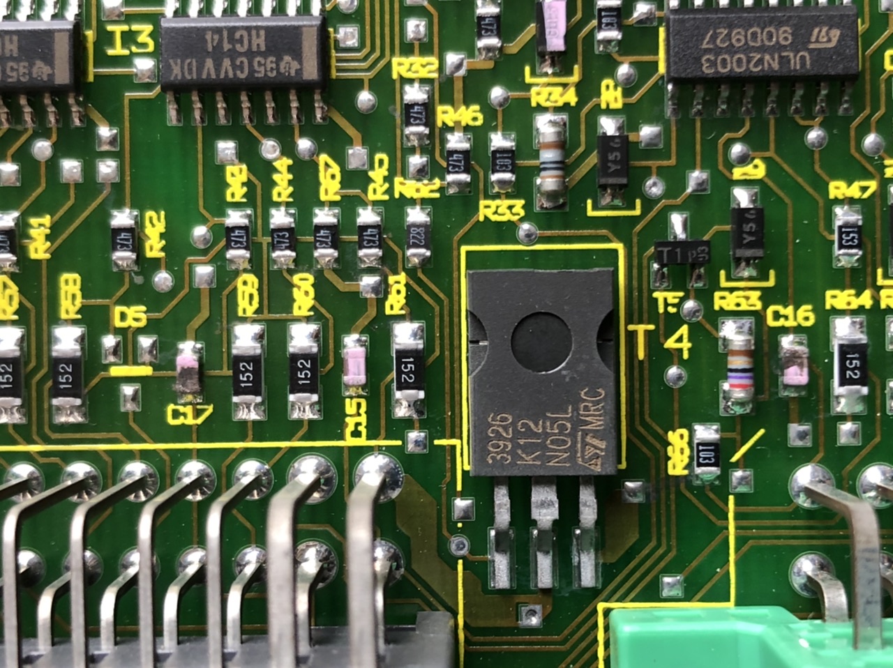

Tu peux faire une photo de l'autre côté de la carte?
C'est plutôt côté pistes que ça se passe en général...

Je viens de faire l'essais avec l'ECU d'origine, aucune différence , ce n'est donc pas en rapport avec le calculateur. ce que ça confirme bien c'est que l'AS10 est bien la cause de ma panne initiale et que c'est bien lui qui est très sensible à l'humiditée dans mon cas de figure . le recto coté soudure est très propre à l'oeil aucune oxydation ou fissure visible. je l'ai remonté je ferai la photo plus tard .

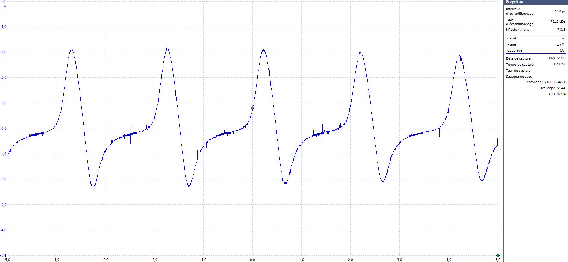

Stagadon a écrit :Une question encore, si je branche un haut-parleur sur la sonde PMH , il est possible que cela joue une mélodie ou pas , à voir . Si oui , je l'enregistre d'une façon ou d'une autre , saurais-tu t'en satisfaire pour la donner à jouer à ton oscilloscope et donc avoir au final un résulta précis des frasques de mon moteur ( pour comparer à d'autres )?
En théorie, c'est possible.
Attention toutefois : le signal dépasse les 3 volts en crête, donc largement plus qu'il ne faut pour fumer l'entrée audio d'un ordi, par exemple...
Voir l'extrait de signal CKP au ralenti capté par Ludo :
D'où l'on tire le spectre de passage des trous du volant devant le capteur (c'est de l'analyse de fréquence) :
A partir duquel on peut calculer les accélérations instantanées du volant, potentiellement sources des vibrations (la courbe complète est en théorie une sinusoïde) :
Les extraits étant trop limités temporellement, je n'ai pas plus aller plus loin. Mais comme je disais ce matin, j'ai l'hypothèse et la méthode ; y a plus qu'à les confronter à la réalité! :sm3:
Ludo, si tu nous lis... :wink:
