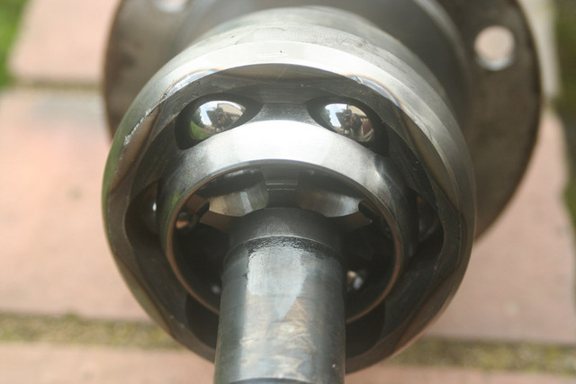

Comment une fois demonté (encore sur arbre) verifier si le joint homocinétique est encore correct ?
Sur la cage je peux apercevoir une couleur bleutée ????

Je me rappel pas exactement comme est le joint, mais une couleur bleutée peut êtres normale (traitement thermique par induction) ou anormale (surchauffe).rodolphe a écrit : Comment une fois demonté (encore sur arbre) verifier si le joint homocinétique est encore correct ?
En cas de surchauffe tu devrait avoir dans les surfaces de contact au moins des traces d'usure ou des grippages.
AMHA, c'est surement le traitement thermique....à voir.
As tu une photo ?

Je confirme : traces bleutées bien visibles au droit des chemins de roulement des billes. Imputables à une trempe par induction "chirurgicale".
A l'époque de la première vérif, mes joints étaient quasiment neufs : aucun effort anormal ne les avait affectés.
Donc pas de souci...
Je dois avoir quelques clichés, si ça intéresse quelqu'un.
S'il n'y pas de jeu anormal variant en fonction de l'angle de braquage ni de fissure visible sur le bol, dors tranquille...

Quand ca casse un CV joint, ce n'est pas ou tu as tes traces bleutées, mais la cage autour des billes, l'endroit ou le métal est le plus fin.
Perso je ne me pose pas de question au vu de tes photos, je remonte tel que

Peux-tu mettre une petite flèche sur la tof de Rodolphe pour montrer de quel endroit tu parles?Frédéric_Dept79 a écrit :Quand ca casse un CV joint, ce n'est pas ou tu as tes traces bleutées, mais la cage autour des billes, l'endroit ou le métal est le plus fin.
Car pour moi, selon les types de joints, soit la tulipe explose, soit la noix implose. Mais toujours au niveau du chemin de roulement, là ou le traitement est le plus poussé.

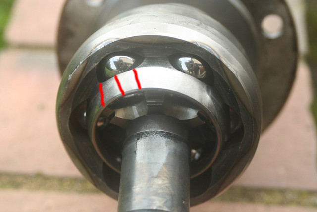

- Frédéric_Dept79
- Messages : 2396
Juste pour préciser mon propos, j'ai vu des CV explosés avec les cages tordues ou j'ai mis le trait vert, mais pas cassés.
J'ai également vu des CV avec 3 ou 4 secteurs cassés ou j'ai mis le trait rouge, les billes dans le bol et aucun autre dommage autre que les traces d'impact des morceaux.
Enfin j'en ai également vu un ou l'intégralité de la cage s'était cassée, mais avec des secteurs intacts sur les traits verts (cas d'un Disco démonté car après avoir roulé au moins 10Mkms avec le diff central bloqué suite à la casse d'un 1/2 arbre arrière non identifié (le mec avait locké et ca marchait donc pas plus de question que ça) le CV à pêté à 120km/h, pas une goutte d'huile ou de graisse dans le bol, il y a des morceaux et des billes que je n'ai pas retrouvé au démontage..... mais un bel amalgame de limaille.
Ce n'est que le constat que je fais, je ne sais pas l'expliquer plus en détail non plus.
Pour les cas de rupture sur les traits rouges, est ce qu'on peut imaginer qu'un angle de braquage trop prononcé use cette partie du CV?
En effet, on peut estimer que tant que le pneu ne touche pas le longeron, c'est qu'on braque pas assez, limité par la vis de butée. Si on reduit cette butée, on braque plus, c'est sur, mais est ce que c'est pas le CV qui ramasse, et finit par casser? Trop de contraintes, a la longue........
C'est juste une suposition, je n'en ai jamais cassé. J'ai juste eu l'occasion d'admirer ce joli morceau.
