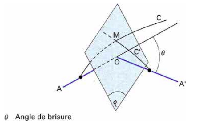

Les joints à billes font partie des joints homocinétiques, dont la définition générale peut être la suivante : on appelle joint homocinétique un système permettant de transmettre un mouvement de rotation, d’un arbre menant à un arbre mené, sans décalage angulaire quel que soit l’angle de brisure entre ces deux arbres et quelle que soit la variation de celui-ci.
De cette définition générique découle une application concrète : le plan bissecteur.
Cette planche traduit tout simplement le fait que deux arbres, quel que soit l’angle de brisure (braquage) vont tourner à la même vitesse quand les pivots qui les réunissent restent dans le même plan. Ce plan est appelé plan bissecteur ou plan de symétrie.
Les segments AO et OA’ représentent les arbres. O est le point où les arbres percent le plan bissecteur.
La courbe C représente la courbe dite de conduite du joint (je vais y revenir) qui coupe le plan bissecteur en M. En réalité, sur nos joints à billes, cette courbe de conduite est matérialisée par le fond des pistes du bol et de la noix (cf. définitions ci-après), là où roulent les billes.
Remarque : ce plan bissecteur contient toutes les billes d’un joint. Pour un arbre de transmission comportant deux joints de cardan, le plan bissecteur est situé au milieu de l’arbre lui même. D’où l’importance du positionnement des mâchoires (ou fourches) qui fait actuellement l’objet d’une autre discussion sur le présent forum. Un mauvais positionnement des mâchoires provoque un décalage du plan bissecteur ; la transmission n’est plus homocinétique et des vibrations pouvant entraîner la rupture de l’arbre ou des croisillons (voire de la boîte de transfert) sont à redouter.

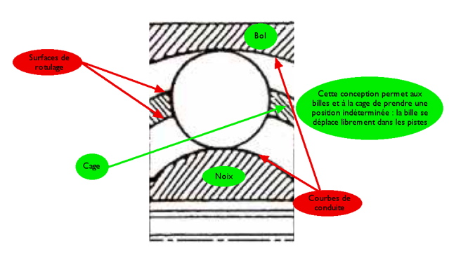

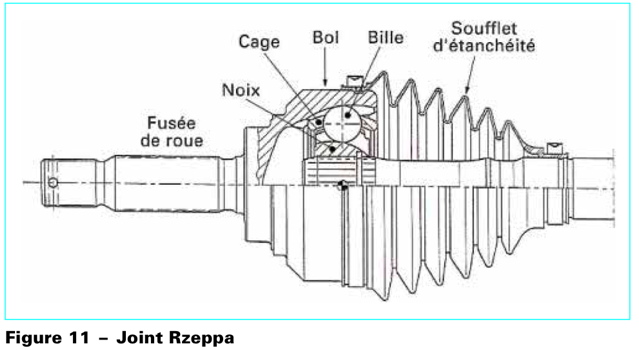

Sur les transmissions des Land 90, 110 et assimilés, le montage utilisé est un Rzeppa

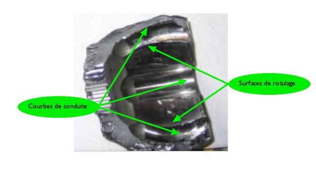

Le bol comporte des pistes dont les axes, qui forment les courbes de conduite du joint, sont régulièrement espacés. Le bol est relié, soit en un seul bloc (90/110 300 Tdi), soit au moyen de cannelures, comme sur les Range V8, à l’arbre entraînant la main meneuse.
La noix joue le même rôle que le bol, mais pour l’autre arbre.
Les billes assurent la liaison entre bol et noix. Elles sont généralement au nombre de 6. C’est l’optimum matière/résistance mécanique.
Et enfin la cage.
Elle assure 4 fonctions totalement distinctes :
a) elle se comporte comme une rotule assurant, en toutes circonstances, la coïncidence des arbres menant et mené,
b) elle assure le positionnement axial correct des arbres, d’où l’importance, sur les 300 Tdi et dérivés, du respect du jeu longitudinal préconisé, à contrôler impérativement lors d’un changement du joint papier sous main meneuse (voir article du Pater sur le remplacement des roulements des moyeux avant),
c) elle reprend le moment fléchissant dû au braquage (voir également article du Pater à ce sujet : http://www.landroverfaq.com/viewtopic.php?t=204 qui en précise la grandeur algébrique). Ce moment fléchissant fait apparaître un effort supplémentaire dans l’arbre reliant le joint à la main meneuse ; c’est ce qui explique que son diamètre soit plus important.
Pour sentir intuitivement à quoi ressemble cet effort parasite, imaginez un arbre soumis à un effort de torsion. Si vous le coudez progressivement, vous obtenez alors un “L”. Plus le coude est prononcé, plus votre arbre coudé va fonctionner comme un levier. D’un côté un moment de torsion qui tend à vriller la branche du L formant arbre et de l’autre un effort qui tend à faire fléchir l’autre branche du L formant levier...
Cet effort parasite tend à écraser notre cage entre noix et bol. Ce phénomène est d’importance en cas de lubrification défaillante et j’y reviendrai tout à l’heure.
La planche suivante permet de distinguer la courbe de conduite et la surface de rotulage du bol. La demande en lubrifiant se concentre sur les surfaces de rotulage situées d’une part entre bol et cage et d’autre part entre cage et noix.
d) enfin notre cage maintient les billes dans le plan bissecteur et reprend les efforts de poussée axiale des billes générés par la géométrie des pistes (à ne pas confondre avec les efforts radiaux qu’exercent ces mêmes billes en transmettant le couple moteur de la noix au bol).

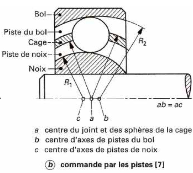

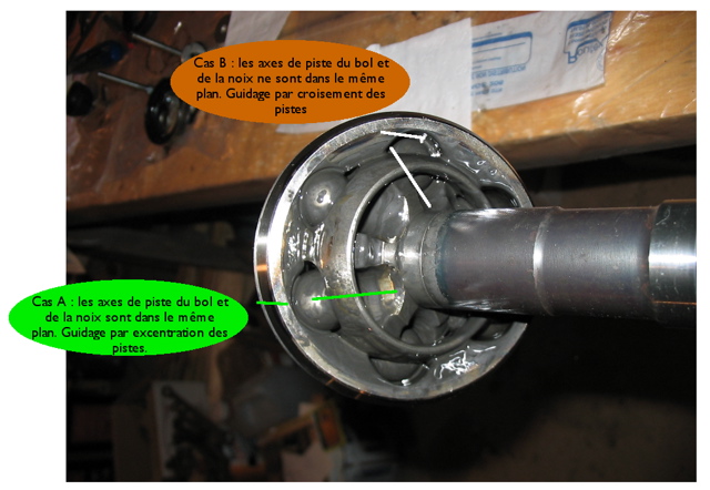

En théorie, la géométrie des pistes devrait maintenir les billes dans le plan bissecteur. Mais, lors de la construction des premiers Rzeppa, il s’est avéré que billes et cage pouvaient prendre, lors d’un braquage nul ou très faible, une position indéterminée. Il s’ensuivait un blocage du joint lors d’un braquage rapide, donc sa destruction immédiate.
Diverses solutions ont été imaginées pour obliger cage et billes à s’inscrire en permanence dans le plan bissecteur.
Notons simplement que le montage retenu sur nos engins est du type “à commande par les pistes”.
Je passe rapidement sur ces notions qui réclament, pour être assimilées, une certaine habitude de la géométrie en 3 dimensions. Retenons simplement que le positionnement est obtenu, pour les billes situées en A, par l’excentration des courbes de conduite des pistes et pour celles situées en B, par le croisement de ces pistes.
Chaque couple de billes passe, de manière cyclique, sous l’effet du mouvement tournant, de la situation A à la situation B.
On a ainsi la garantie que billes et pistes restent coplanaires quel que soit l’angle de brisure du joint tout en s’inscrivant constamment dans le plan bissecteur.

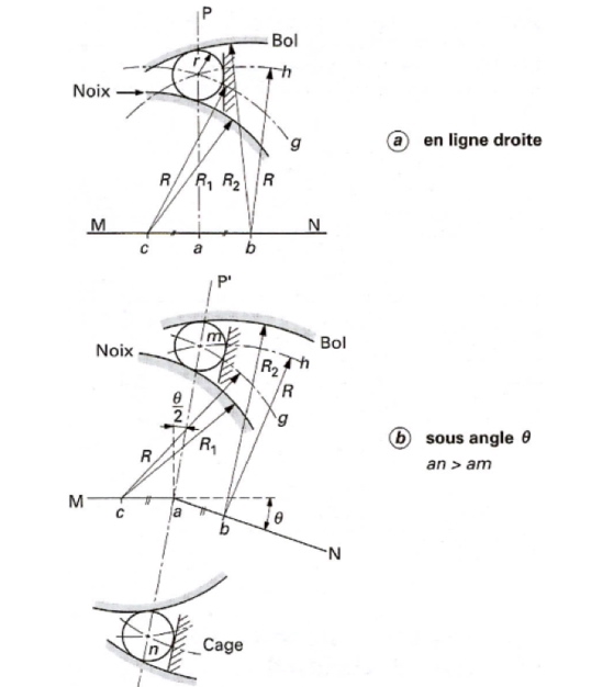

Pour les plus coriaces d’entre vous, voici deux petites épures à ronger...
Ces épures donnent la géométrie du joint dans le plan des arbres.
g et h représentent les courbes de conduite du joint
m le centre de la bille
R représente le rayon médian de la cage, R1 et R2 les centres des courbes de conduite de la noix et du bol.
Bien sûr le système, en tournant sur lui même, fait varier deux fois par tour la position de tout ce petit monde entre 0 et l’angle de brisure.

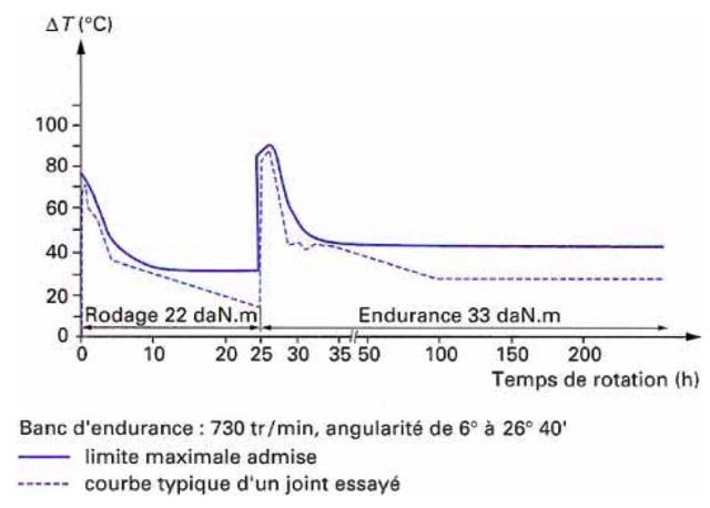

La deuxième est imputable à une mauvaise lubrification du joint. La planche ci-après expose l’importance du travail mécanique réalisé par un joint.
On constate l’importance jouée par le lubrifiant qui intervient, non pas prioritairement pour lubrifier les billes, mais pour faciliter le “rotulage” de la cage, dont c’est d’ailleurs la fonction principale.
Une lubrification insuffisante, ou de mauvaise qualité, va provoquer rapidement un échauffement du joint puis son grippage.
Comme on l'a vu tout à l'heure, lors d’un braquage important et sous couple moteur élevé, la cage est coincée entre le bol et la noix par un effort parasite dû au braquage. Si la lubrification est mauvaise, la cage ne va pas pouvoir pas rotuler correctement. Les billes, soumises à la double action de l’excentration et du croisement des axes de pistes, vont alors forcer la cage à basculer. Si celle-ci résiste, elle finit par se rompre par fatigue aux endroits où la poussée est la plus forte.
Donc aux endroits indiqués par Fred.
