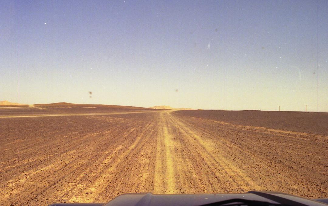

Photo : Maroc en 1998, vers Merzouga. Vue depuis mon 90 300 Tdi.

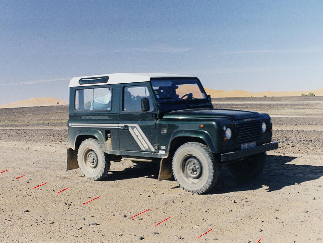

Traits en rouge sur la photo indique les "rides" qui font la tôle ondulée.
Photo datant de 1998, The Pater et on Def pris en photo par son copain (en Disco 200 Tdi), m^me endroit ou presque.
