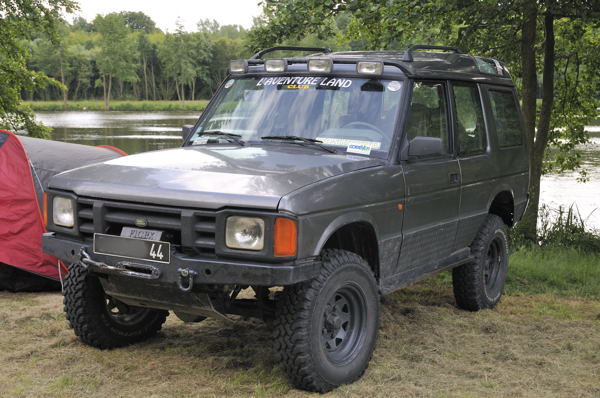

f1cpx
Re: ressort ANR4491
Je vais venir seul à LANDELLES avec le "petit disco", ......Xavier étant toujours très pris les week-end, en cette période...dû à ces activités, que tu connais......

The Pater a écrit :Je confirme ta présence, enfin du véhicule avec f1cpx inscrit au dessus du treuil....f1cpx a écrit :Je vais venir seul à LANDELLES avec le "petit disco", ......Xavier étant toujours très pris les week-end, en cette période...dû à ces activités, que tu connais......
et j'en profite pour confirmer Ta VISITE SURPRISE du dimanche en fin d'après -midi, à LANDELLES....., de mettre ainsi un visage hors de l'anonymat...... et d'avoir pu bavarder avec toi, d'une manière très amicale…
Merci pour cette visite surprise...
cordialement
Dominique
comme tu as pu le remarquer.....ce n'est qu'un tout petit disco.....sans aucune prétention....
