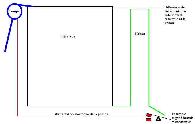

Messages : 2062
L'idée est simple : il s’agit d’un doseur avec auget à bascule, très utilisé sur les appareils ménagers récents, économes en eau et en énergie. On trouve ça aussi dans certaines centrales de fabrication de produits “noirs” ou “blancs” fréquemment rencontrées en travaux publics.
Le principe est le suivant :
  • une pompe, d’un débit et d’une régularité quelconques, remplit un réservoir (en un temps qui importe peu),
    le liquide monte dans le réservoir jusqu’à ce que le siphon s’amorce (attention à la différence de niveau : cf. crobard),
    le poids du liquide fait basculer l’auget, qui ouvre alors le circuit d’alimentation électrique de la pompe,
    le réservoir se vide entièrement par siphonnage ; pendant ce temps, la pompe ne débite évidemment pas,
    l’auget reprend sa position initiale, le circuit électrique se ferme, la pompe remplit de nouveau le réservoir et le cycle recommence.
La quantité de liquide dosé est toujours la même, quelles que soient les performances de la pompe et la densité du liquide, puisqu’elle dépend uniquement du volume et de l'accord réservoir/siphon.
En adaptant le débit unitaire siphonné et en autorisant un nombre précis de cycles, on dose ce qu’on veut comme on veut, sans électronique compliquée. Il suffit juste d’un calculateur pour déterminer le nombre de cycles à mettre en oeuvre à partir du volume de liquide à additiver et en suivre le décompte.
Reste à trouver le bon compromis entre épicerie fine (genre micro réservoir siphonnable au millimètre cube près) et échelle de travail raisonnable (réservoir siphonnable de quelques centimètres cube).
Tout dépend du volume de plein que tu fais à chaque fois et de la façon dont tu mesures ledit plein...

super l'explication :D Mais l'éventuel cahier des charges (car ce n'est qu'une pré-étude de faisabilité) demande une précision au litre au pire à 5 litres près (réservoir allant de 50 L à 250 L) soit un volume de dosage de 0.25 cm3 pour le plus précis à 1.25 cm3 pour le pire cas. Ca fait pas grand chose comme réservoir :?
Mais je vais regarder ça de près car il n'y a que le problème de l'auget à régler le reste c'est facile (quoique de bien petite taille et je crains les problèmes de résistance à l'écoulement lié au film hydrostatique).
Et comme malheureusement les liquides sont transparents, je ne peux pas utiliser une barrière lumineuse pour les détecter. Ca aurait été top cool comme auget et vâchement simple à faire.
