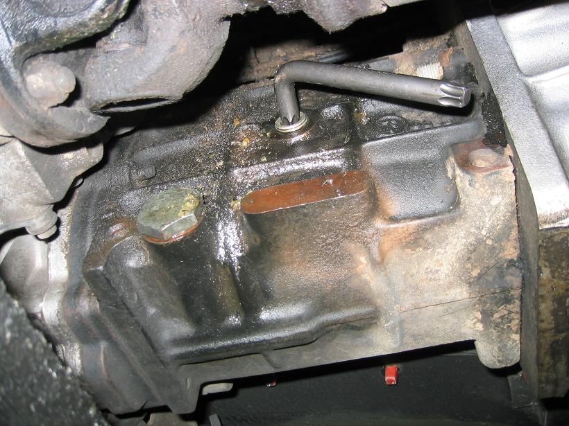

Mon bouchon de BV ayant été trop serré au dernier entretien, il est désormais indéserrable.
Bien évidement, après plusieurs tentatives, je l'ai abimé..., et ma clé torx ripe...
J'ai encore droit à quelques essais avant de le flinguer totalement, alors j'en appel à vos expériences:
Comment faire pour le dévisser ?
J'ai bien un MIG, et je pourrais y souder une vis de 17 dessus, mais souder à 3 mm d'un carter alu, je le sens mal.
J'ai penser à coller une vis dedans avec de la pate pattex repar express à 2 composants. Quelqu'un sais si ca tiendrait ?
Quelles autres solutions voyez vous pour le débloquer ?

Le carter n'est pas en alu à cet endroit là si je me souviens bien.Donc tu peux tout à fait y souder une tête de 17.

Tu peux aussi jouer avec la température de ta boite, arrive avec ta boite de vitesses chaude (quelques bornes), et pulvérise une bombe de froid sur ton bouchon.Et essayé de dévisser.Attention, attend après pour vidanger l'huile est chaude!

C'est un bouchon à filetage conique. Avec un faible couple ou obtient un serrage important.
Trop nombreux sont ceux qui serrent de trop ce bouchon.
L'idée de faire chauffer la boite en roulant n'est pas mauvaise, mais il faudra bien plus que quelques kilomètres.

Sinon il va y avoir la solution de l'à-coup.
Avoir un bouchon neuf.
Tangentiellement, taper avec un marteau et un burin affuté sur le bouchon afin de le faire tourner.
Celà m'arrive très souvent pour vidanger des véhicules préalablement 'traités' dans des grandes surfaces de l'entretien automobile.
Autrement, j'ai un un bouchon impossible à enlever.
J'ai des forêts qui tournent à l'envers.
Ils sont utils pour percer des goujons cassés dans lesquels on plantera une 'queue' de cochon.
C'est ainsi que j'ai enlevé un bouchon de vidange sur un Chrysler Voyager.
Un trou dans le bouchon, puis la queue de cochon.
Il est venu sans faire de limaille.

Ce qui n'est pas possible avec le bouchon de niveau de BV de la R380.
Par contre le coup du marteau et burin bien affuté est une solution, mais attention aux dégâts collatéraux.
Oubli tout de suite l'idée de la pate bi composant. C'est une daube infernale, et un attrape couillon. A la limite, prefere une bonne colle epoxi.
Ceci dit, comme les autres intervenants, un petit burin bien placé, et une massette, réglée sur "tout doux, mais bien sec", ca devrai venir.

C'est ce que j'avais fait sur mon premier Def, mais pas au burin, avec un gros tournevis plat solide.
Le bouchon était carrément foiré, je pense qu'il avait été sérré avec un carré ou autre.

Une idée, que j'ai reçue d'un "vieux renard" de la mécanique qui utilise une clé torx martyre dans ce type de cas :
tu perces à un diamètre inférieur à ton torx, tu enfonce le torx au marteau et ensuite avec un peu de chance, ca se dessère.
J'avais essayé cette technique malheureusement sans succés sur le vis de maintient des disques de frein de ma vielle super 5. Ca c'est fini par des percages successifs. A force, il ne restait plus beaucoup de vis et à l'aide d'un tourne vis de bonne facture que j'ai utilisé comme un burin, c'est parti.
PS : si c'est le bouchon de remplissage du R380, l'accès limité va pas te simplifier la tache.
Mais tu parles du bouchon de remplissage ou de vidange ?

Vu que sa clef Torx ripe, c'est le bouchon de remplissage.
Vu la forme du bouchon de remplissage, ta solution, comme la solution type je perce et je taraude avec un filetage pas à gauche, ne marche pas.

acheter un clé torx sacrifiable, la mettre en place comme sur la photo, la souder au MIG, partir faire AU GRAND MINIMUM 30 mn de route à vitesse soutenue (nationale) pour bien faire chauffer le carter de boite, revenir au garage et desserer...si possible!

Et pourquoi pas chauffer au décapeur thermique ? (flux à 500 °C)
Ou au bec à gaz camping gaz ? (en faisant gaffe à l'huile, la graisse, etc)

Pas de décapeur thermique car tu vas chauffer localement une patie de ta boite de vitesse a une température peut etre trop élevé ce qui risque des créer des fragilisation ds ton carter de boite(sache que l'huile d'une boite est aux alentours de 75 a 90 degrés). Donc le mieux consiste a la laisser chauffer comme elle est prévue en roulant et de suite intervenir.

Je ne connais pas les capacités d'une pince étau, car je n'en utilise jamais.
Pensez vous qu'avec une bonne pince étau il serait possible de maintenir le bouchon suffisament pour le dévisser ? :wink:
