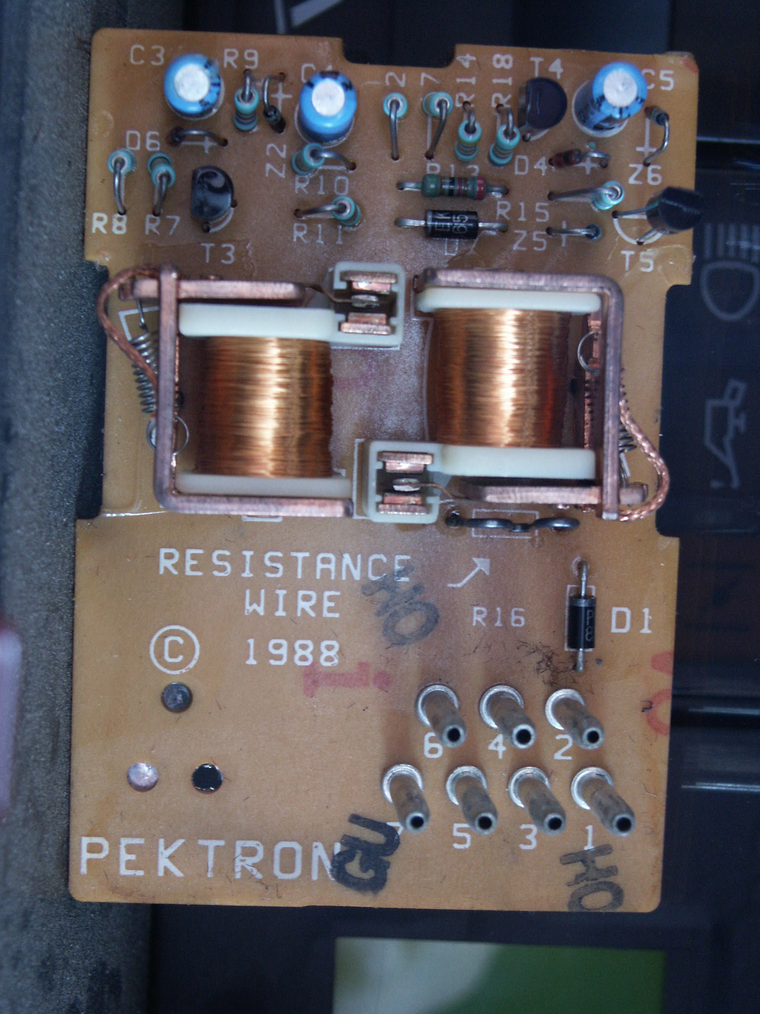

Par prudence j'ai démonté et ausculté une des rares cartes électroniques présente sur mon VM car je trouve que la vitre électrique coté conducteur est plus lente que la vitre coté passager
Les contacts sont-ils bons ou bien vous paraissent-ils usés ?
Merci pour vos avis :sm9:

Pour savoir si ça vient des contacts, il faudrait mesurer leur résistance.Es-tu sur du bon état des charbons du moteur du lève vitre?

PEKTRON le fabricant de cette carte existe toujours ici :
http://www.pektronspares.co.uk/automotive-1-c.asp
20 ans après ce boitier n'a pas changé et est toujours fabriqué à l'identique :mrgreen: moi qui croyait au progrès continu dans cette discipline... :lol: :lol:

Vu les photos, je suis de l'avis de la communauté. Pour que le moteur soit lent, il faudrait que les contacts des relais soient tellement oxydés (usés) que ça fasse des micro-coupures constament (comme un variateur).
Là, les contacts semblent normaux. J'opte moi aussi pour la mécanique et/ou le moteur.

Le boitier électronique des vitres électriques (réf PRC6859) :

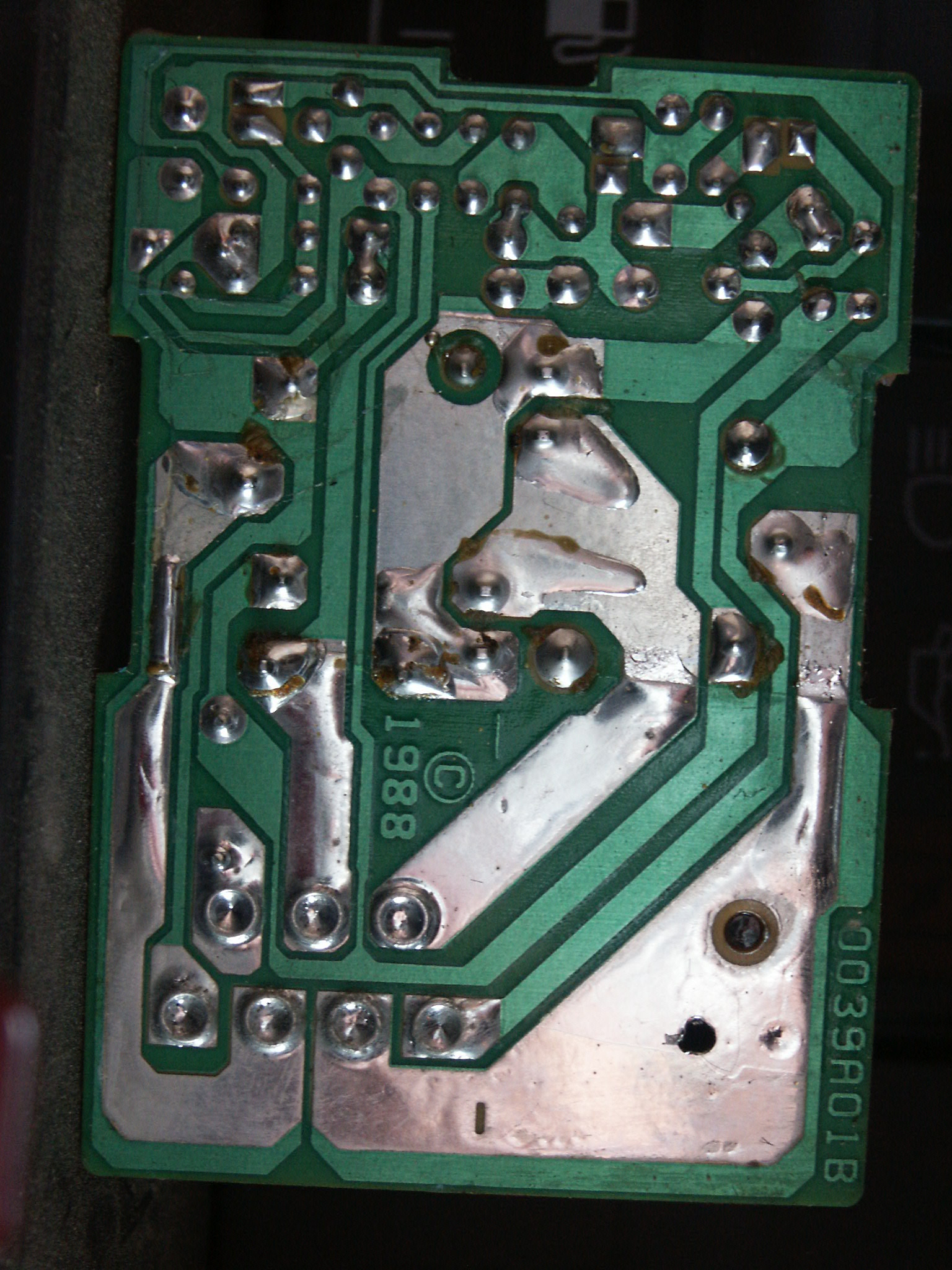

J'ai pris en gros plan le bornier mais pas le circuit des soudures au dos de la carte (qui a été remontée en place)
Effectivement l'idée de suprimer cette carte électronique me plait assez en terme de fiabilité prévisionnelle (si l'on a par exemple deux composants électroniques en série avec un lamda de 0,8 X 0,8 = 0,64 de fiabilité... et ainsi de suite si d'autres composants sont en série 0,8 X 0,8 X 0,8 = 0,51 de fiabilité) Ce qui permet de démontrer que la supression de l'électronique de commande augmente la fiabilité d'une auto. 8)

RR VM 1992 a écrit : J'ai pris en gros plan le bornier mais pas le circuit des soudures au dos de la carte (qui a été remontée en place)
Tant pis, reste à voir le schéma du faisceau électrique du Range pour voir quels sont les fils qui commandent le moteur.
RR VM 1992 a écrit : Effectivement l'idée de suprimer cette carte électronique me plait assez en terme de fiabilité prévisionnelle (si l'on a par exemple deux composants électroniques en série avec un lamda de 0,8 X 0,8 = 0,64 de fiabilité... et ainsi de suite si d'autres composants sont en série 0,8 X 0,8 X 0,8 = 0,51 de fiabilité) Ce qui permet de démontrer que la supression de l'électronique de commande augmente la fiabilité d'une auto. 8)
Le but n'est pas de supprimer le module de commande mais de tester l'alimentation du moteur. Et puis, si tu veux en véhicule sans électronique, tu fais comme moi, tu achètes un vieux Def à vitre manuelle :sm11: et non un Range :mrgreen:
Dans le cas précis, la suppression du module n'augmenterait pas la fiabilité bien au contraire car tu grillerais très vite des interrupteurs classiques si tu les branchais en direct et en plus, tu fais comments pour gérer les contacteurs de fin de course (haute ou basse) de la vitre ?
Par ailleurs, ce type d'électronique peut être considéré comme particulièrement fiable car il n'y a pas de composants miniatures très souvent dimensionnés sans marge. Il y a tous les composants nécessaires, on pourrait faire plus économique en usant d'astuces et en supprimer 3 ou 4 mais manifestement le fabriquant à choisi la sagesse et à fait du solide.

T3 = T4 = BC 547
T5 = ST 72A
C3 = C5 = 22µf
C4 = 10 µf
T'as besoin d'autres chose? :twisted:
Bon, maintenant tu me dis pourquoi ma vitre ne remonte que si je tiens le bouton en permanence, contrairement a la descente ou une impulsion l'envoie tout en bas? Comme ca j'aurais pas tout ouvert pour rien :lol: :lol:
Je lui dis qu'en faisant un test avec les relais visibles, le relai coupe dès que la vitre arrive en bas, qu'elle ait toute la hauteur ou seulement 5 cm a faire, et que donc sa théorie de la simple temporisation ne tiens pas, ou je lui laisse la surprise? :twisted:
Désolé pour le charabia pour les non électriciens :lol:
