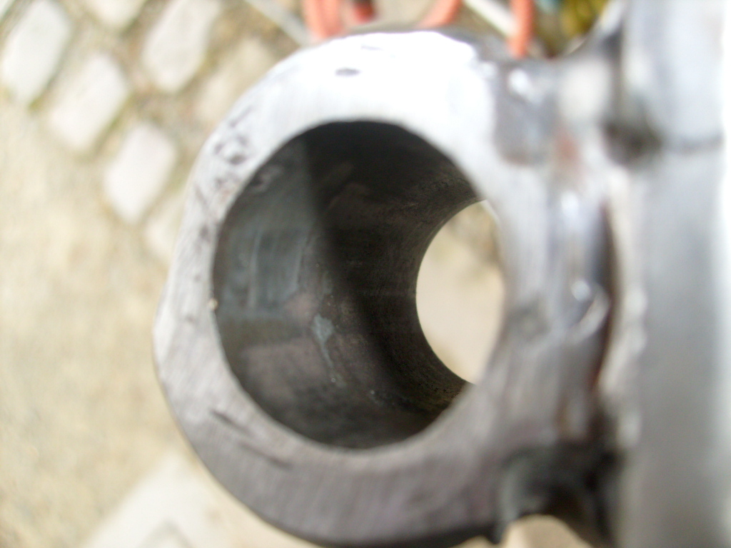

J'ai démonté un des deux supports afin de changer les silentblocs de l'amortisseur ( défaut de conception , j'aurai du laisser de la matière plutôt que d'arrondir le U !!! )
J'ai fais depuis 5 000 bornes , j'utilise abondamment de la graisse LOCTITE 8155 PA451 Pâte lubrifiante au MoS2 pou transmission ... je n'ai fais malheureusement qu'une photo de l'intérieur du pivot.
On remarque un frottement sur l'axe et dans le pivot rien de bien méchant ...
Messages : 13985
Re: Supports d'amortisseurs arrière
lorange72 a écrit : J'ai fais depuis 5 000 bornes , j'utilise abondamment de la graisse LOCTITE 8155 PA451 Pâte lubrifiante au MoS2 pou transmission ... je n'ai fais malheureusement qu'une photo de l'intérieur du pivot . On remarque un frottement sur l'axe et dans le pivot rien de bien méchant ...
Je vois, surtout, dans la demi partie inférieure, pas mal de corrosion de contact (dit fretting en anglais).
Cela provient de micro glissements entre les surfaces qui arrachent de fins particules qui s'oxyde.
Pour retarder l'usure il te faut soit une graisse ayant des bonnes propriétés anti-fretting, voir une pâte anti fretting.
En graisse, cela serait la SKF LGHB2, d'ailleurs recommandée pour les paliers lisses acier/acier. Cette graisse a aussi l'avantage de très bien se comporter en milieu humide
En pâte anti-fretting, ce serait la SKF LGAF 3E. c'est le top pour retarder les phénomène de corrosion de contact..... mais il ne faut pas l'utiliser dans un roulement, c'est pas fait pour.
