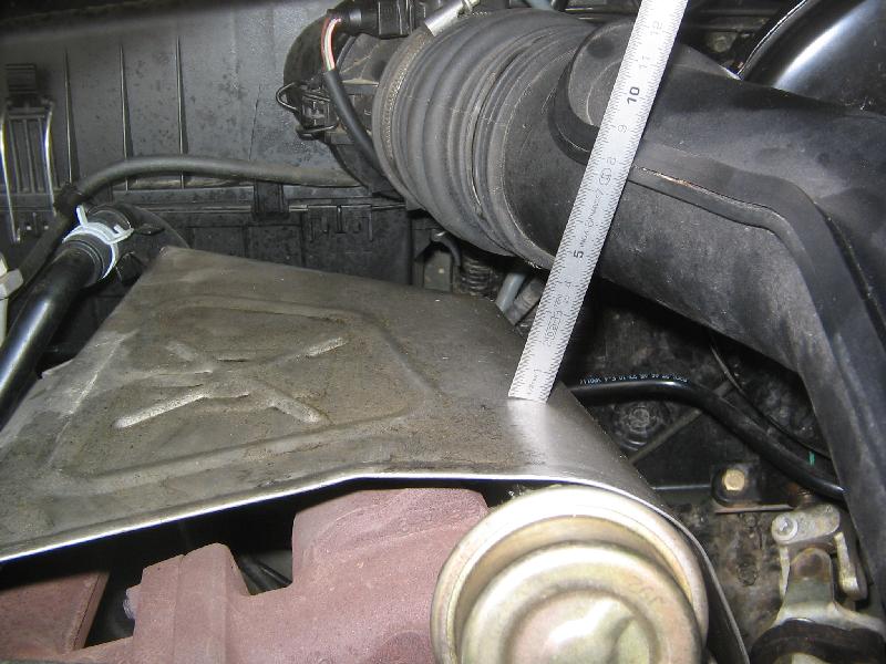

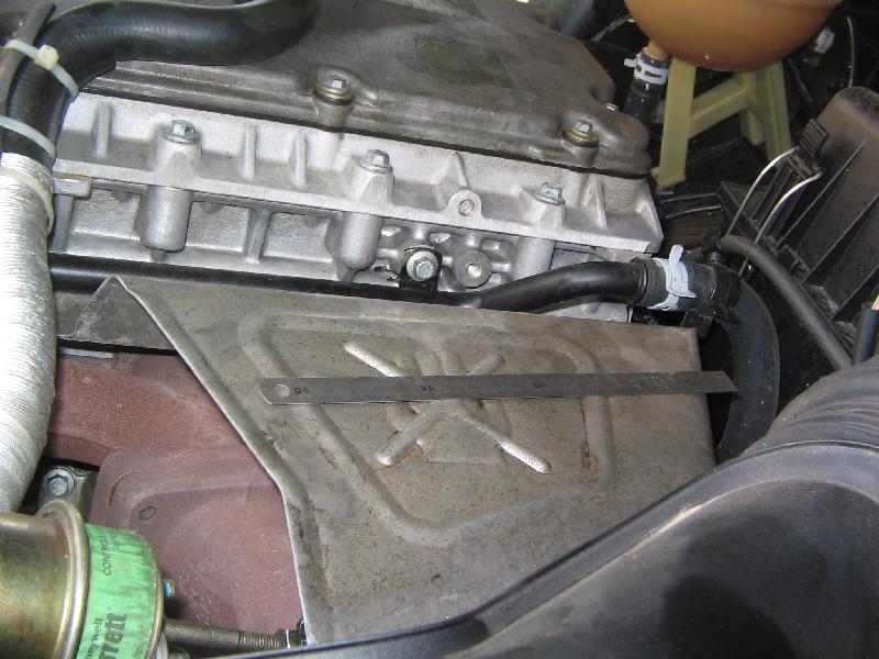

Voila quelques photos en situation, le réglet que l'on voit fait 20 cms

Est-ce le capteur de débit d'air qui est juste au-dessus de la tôle ?
Si oui, je laisse la tôle.
Re: Protection thermique du turbo sur un TD5
C'est bien lui effectivement, il fait partie des choses qui me font penser que c'est une mauvaise idée d'enlever le blindage.
