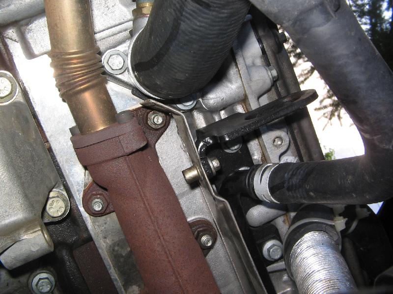

en voulant monter un kit de suppression de vanne EGR, les 4 vis de la vanne EGR sont venues toutes seules. Par contre, la 1ere des 2 vis du raccord sur le collecteur d'echappement m'est restée dans les mains! je tiens à spécifier que j'ai 20 ans de mécanique derriere moi! D'habitude, pour toute visserie sur le collecteur d'echappement, je chauffe toujours (moderement!!!) au chalumeau pour dilater le métal! mais un chef d'atelier LR me l'a déconseillé! je n'ai pas éssayé la 2e vis, qui a l'air aussi récalcitrante! Avez-vous des idées pour desserer sans casse la 2e vis?
Pour solutionner la 1ere vis, j'ai plusieurs options, sachant que le collecteur d'echappement a l'air fuyard!
plusieurs options:
* essayer de repercer sans dépose collecteur d'echappement en déposant la face avant et essayer à l'extracteur sinon retaraudage
* tout déposer (y compris le turbo, forcement!) et en profiter pour changer le joint de cache culbuteur (j'ai le manuel d'atelier ad hoc!)
que me conseillez-vous (je pencherai plutot pour la 2e option mais en risquant de casser encore!!!!)? avez-vous qq conseils pratiques pour la dépose?
merci d'avance et à bientot!
S.

Elle est sympa la photo mais peu en rapport avec le sujet :lol:
Sinon, je pense comme Gabrielle : Chauffe marcel, chauffe :wink:
Re: HELP! comment extraire une vis cassée de vanne EGR?
Gabach a écrit :Elle est sympa la photo mais peu en rapport avec le sujet :lol:
Je cherchais aussi l'EGR... mais comme on ne sait pas de quel moteur parle Satanas je me suis abstenu de commenter ;)
Ben si....
C'est pour faire voir le joint du cache culbu. On voit bien qu'il a besoin d'etre changé....... :lol:
Bon, je reconnais que j'ai cherché le boulon cassé, aussi.
Gabach
Messages : 1180
Message non lu par Gabach »
:lol:
J'ai reconnu le couvre culasse, et la durit de reniflard d'huile, et le crochet d'élingue, et la connection de sonde de tempé LdR,....... Bref je crois pouvoir avancer que c'est un Td5 :D
Mais je crois aussi que Satanas voulait nous faire partager une vue de la vis cassée sur l'extrémité du collecteur d'échappement, la ou nous mettons tous un obturateur en lieu et place de la durit annelée inox de l'EGR ..................
Bé il s'est raté :twisted:
Gabach a écrit ::lol:
oui c'est bien un td5 8)
pour la photo, il faut soit un grand angle, soit se reculer :mrgreen:
le problème pour extraire cette foutue vis, difficile de passer une perçeuse, a moins d'avoir une perçeuse d'angle, ou d'enlever un peu le bazar autour..
bien vu Gabach!effectivement, c'est un 130 TD5 de nov 99!
pour ce qui est de la photo, peu d'interet de montrer une vis cassée dans le collecteur, meme si cela aurait été plus joli".
j'ai mis cette photo juste sous la phrase "sachant que le collecteur d'echappement a l'air fuyard!": c'etait pour vous montrer les traces de fumée d'echappement dans l'arrondi du crochet de levage! collecteur d'echappement à changer! je trouve ça bizarre à 80.000kms ). vous avez déja vu ça ailleurs? sinon, je vais donc chauffer, grace au moteur d'abord puis finir au chalumeau!
Vu que j'ai le joint de collecteur HS, je vais donc tout déposer!
je vous tiens au jus!
S.

Dommage que je sois parti manger :wink: parce que sinon, je vous aurais dit que c'était pour montrer le noir d'échappement.... j'en connais quelque chose, c'est pile poil ce que j'ai sur mon turbo... :evil: vous savez celui qui fuit et que je ne sais toujours pas s'il y a un joint qui se change par là :sm1:

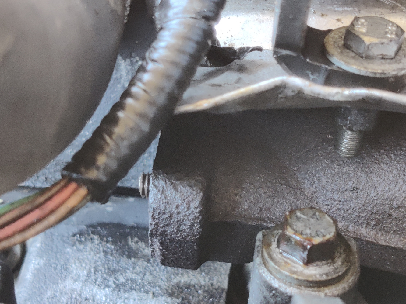

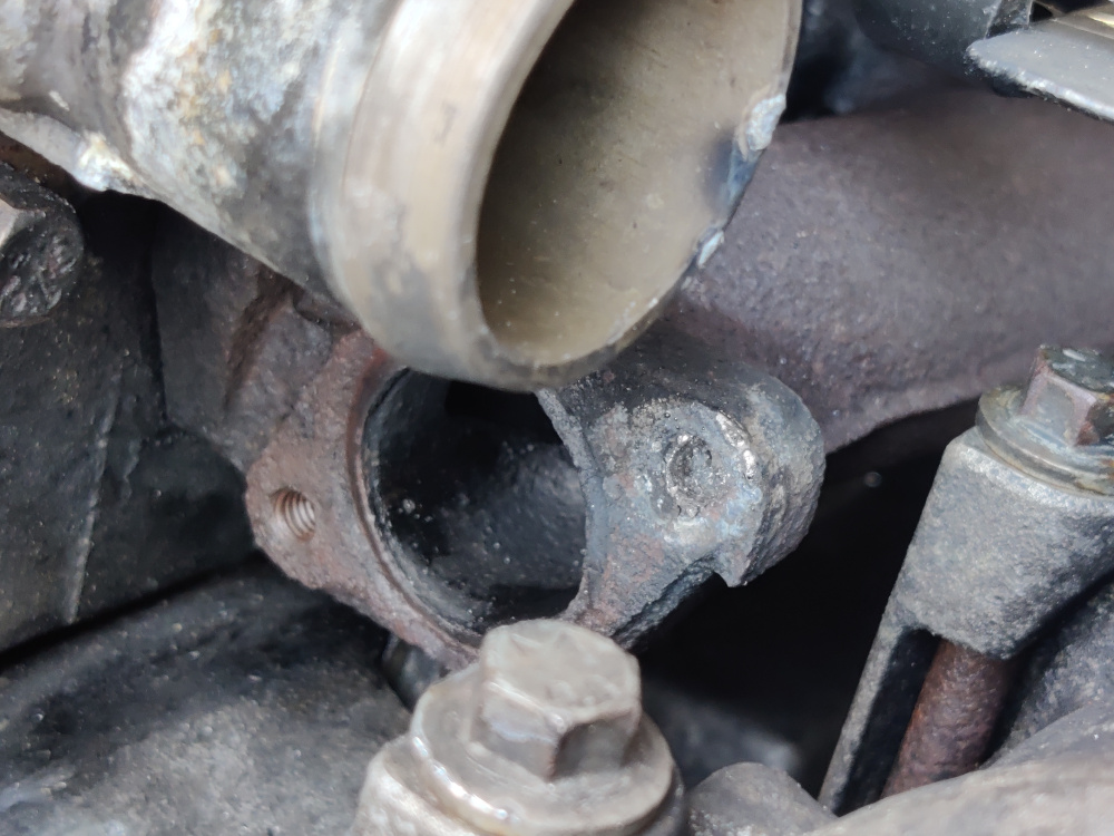

C'est à mon tour. Une vis sur deux de cassée. Malgré le dégrippant industriel durant 2 jours, le martelage des têtes de vis et le petit coup de chalumeau. Avec mon levier de 50cm la première BTR M6 est venue avec un peu de difficulté. La seconde a cassée après seulement 1/4 de tour.
Tête de vis cassée EGR collecteur
C'est la vis la plus facile à rattraper. Heureusement pour moi, il reste un 3 filets de visibles, de quoi préparer une jolie soudure.

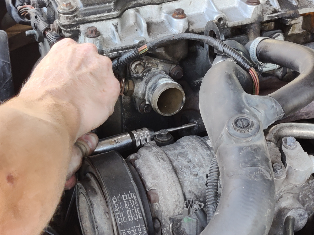

Un écrou ZB en place, je n'ai plus qu'à attendre mon soudeur qui viendra demain. Si ça ne fonctionne pas, il me faudra fabriquer l'outil pour démonter le ventilateur afin de percer/tarauder en M7..

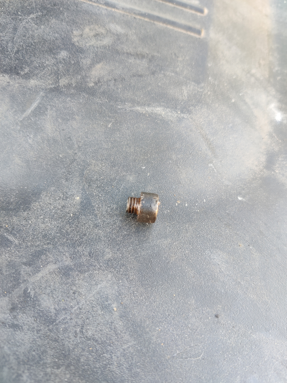

Nous avons continué avec une vis M6 et ensuite M4 pour retirer des morceaux de vis qui venant millimètre par millimètre après avoir pointé et dévissé d'un quart avant casse à chaque fois.
La vis ne vient pas.
Une fois bien entamé, on a percé pour placer un embout torx. Embout qui s'est cassé dans la vis en essayant de dévisser..
Chasse-goupille pour extraire le morceau d'embout depuis l'autre côté, au poil.

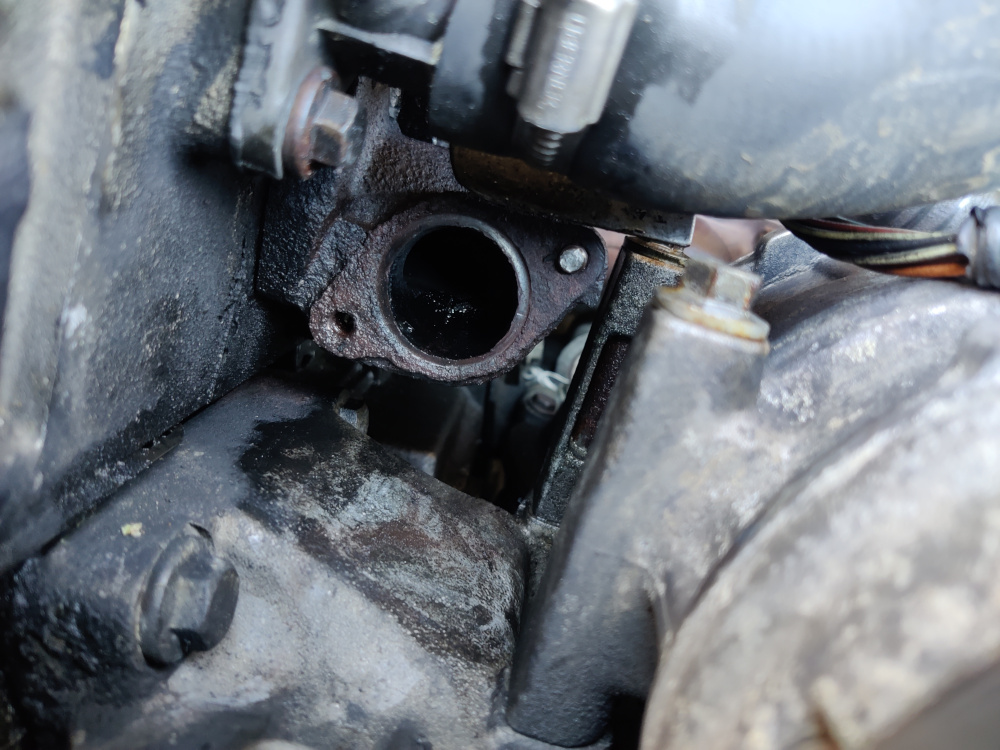

La suite s'est faite avec différents extracteurs, du perçage jusqu'à 5mm et ensuite taraud M6.
Taraud M6
Taraud M6
Le filetage a correctement été refait.
Terminé (avec fuite)

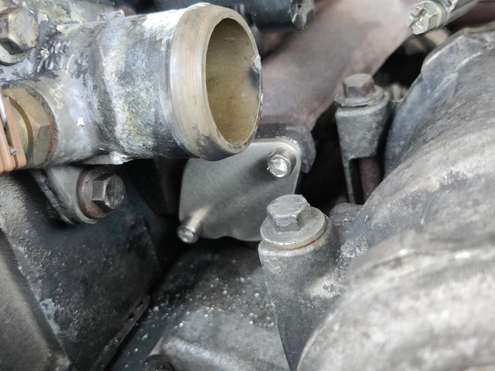

Le perçage + taraudage aurait été beaucoup plus rapide au final. La vis était bien scellée.
Mon obturateur n'est pas étanche, il me faut fabriquer un joint métal. J'ai lu sur le manuel que l'échappement, au niveau du turbo, pouvait atteindre 1000°C. La loctite 3499 (800°C max) me semble un peu légère, sauf si quelqu'un peut me dédire.
